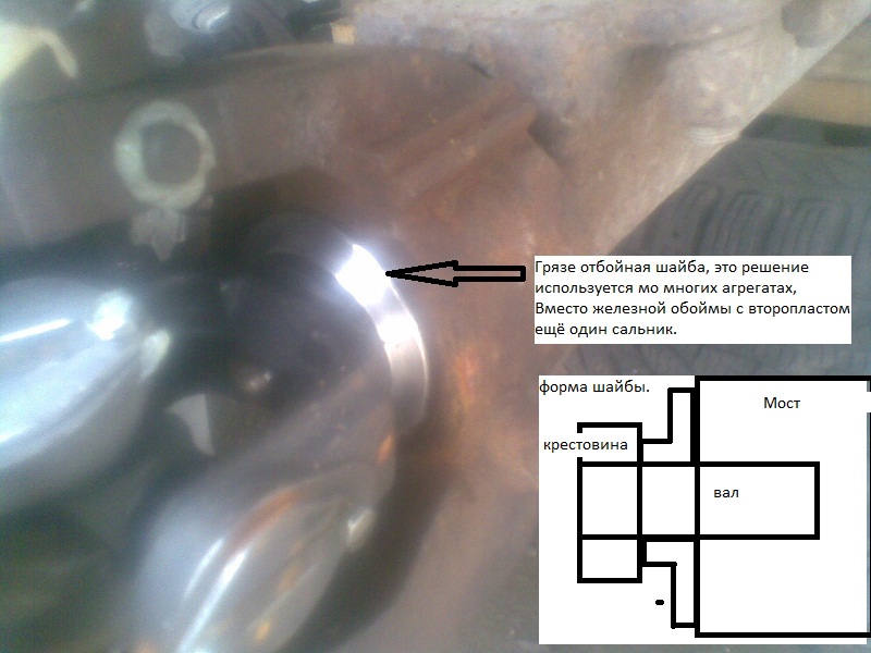

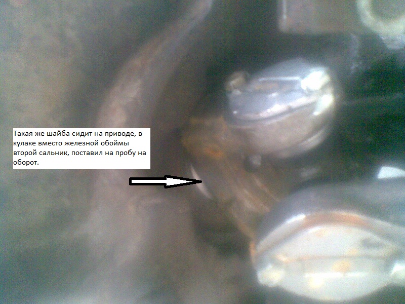

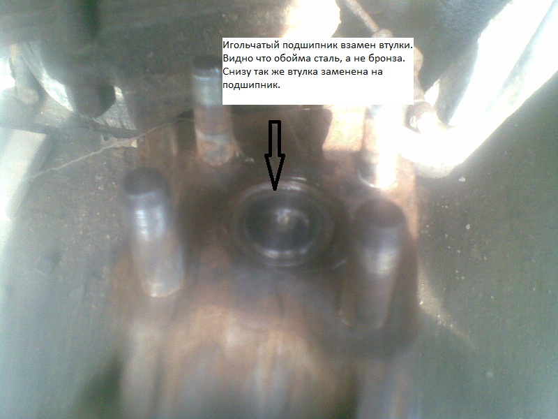

Валентин Х 0 Опубликовано 16 сентября, 2011 Приобрёл 33027 4*4 передний мост неисправен.Стал изучать мат часть, читать форумы.Делюсь результатом переделок произведёных на переднем мосту производства ГАЗ.Вместо втулок шкворней установлены роликовые подшипники, это позволяет сделать почти прецизионную сборку. В паре шкворень подшипник нет никаких зазоров.Нижний шкворень просверлил насквозь, для смазки опорного подшипника через нижнюю шприцовку, работает супер.В процессе измерений посадочных мест приводов выяснилось что первый от подшипника сальник не работает, так как не достаёт до рабочей поверхности привода, а способ предотвращения попадания грязи на сальник, поверг в некоторое смущение.В результате сделал такие изменения.На привод были изготовлены грязеотбойники по принципу защиты сальников применяемых, как на моторе так и на КПП переднеприводных машин, сальника редуктора заднего моста.В мост и ступицу вместо стальной обоймы вставил сальник.В упорную пластину привода на ступице врезал тавотницу (это прочитал на форуме, мысль верная, умирание данного соединения происходит по причине отсутствия жидкой смазки)Работы только закончил, поезжу отпишусь по результатам. Поделиться сообщением Ссылка на сообщение Поделиться на другие сайты
Toyota007 2 891 Опубликовано 16 сентября, 2011 На привод были изготовлены грязеотбойники по принципу защиты сальников применяемых, как на моторе так и на КПП переднеприводных машин, сальника редуктора заднего моста.На соболях они стоят уже заводом..По крайней мере у меня уже стоят,и на чулок моста и на подшипник ступицы.На этой фотке их видно оба грязе отбойника.. Поделиться сообщением Ссылка на сообщение Поделиться на другие сайты
Валентин Х 0 Опубликовано 18 сентября, 2011 Извините, наверное не точно выразился.Вот такие грязе отбойники. Это фото установленного подшипника.Других нет, я не думал что будет интерестно, а потом сначала обкатать нужно.У меня на работе все воют, Вечно ты что нибудь на придумываешь, а нам делай, да и не всегда хорошо с первого раза получается.Если у кого есть сломанные, изношенные передние палки(привода), поделитесь, хочу изменить конструкцию они нужны для экспериментов и размеров, тому кто даст палки помогу с доработкой оных до удобоваримого использования.Оченно меня бесит угол разворота, хочется разворачиваться с нармальным углом, а не за два раза. Поделиться сообщением Ссылка на сообщение Поделиться на другие сайты
Toyota007 2 891 Опубликовано 18 сентября, 2011 Валентин Х, По первым двум фото.Завод это уже поставил. Поделиться сообщением Ссылка на сообщение Поделиться на другие сайты
