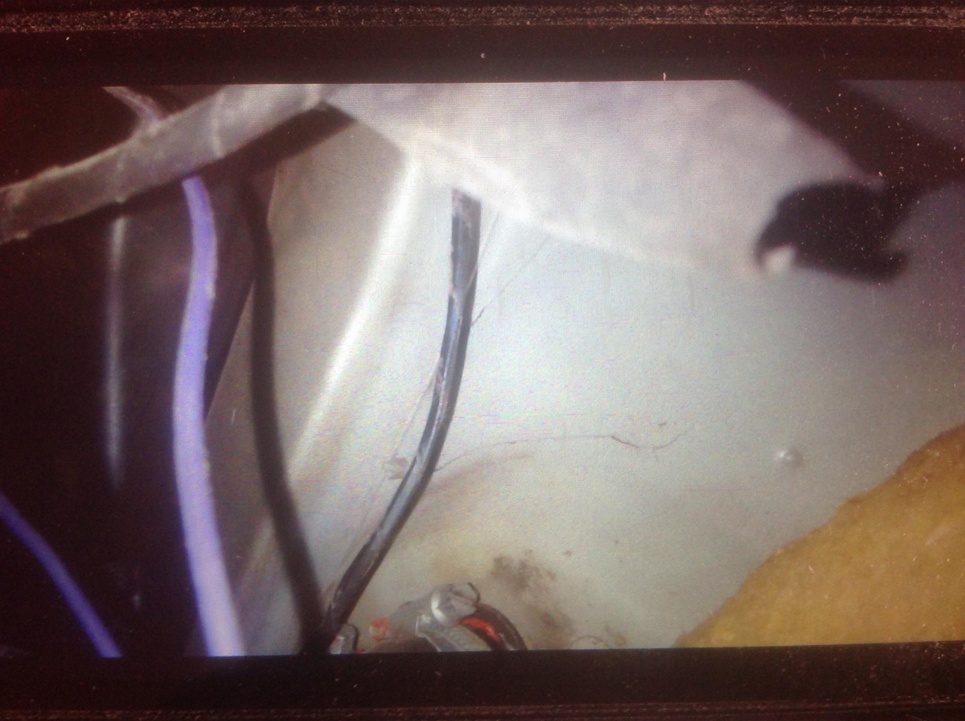

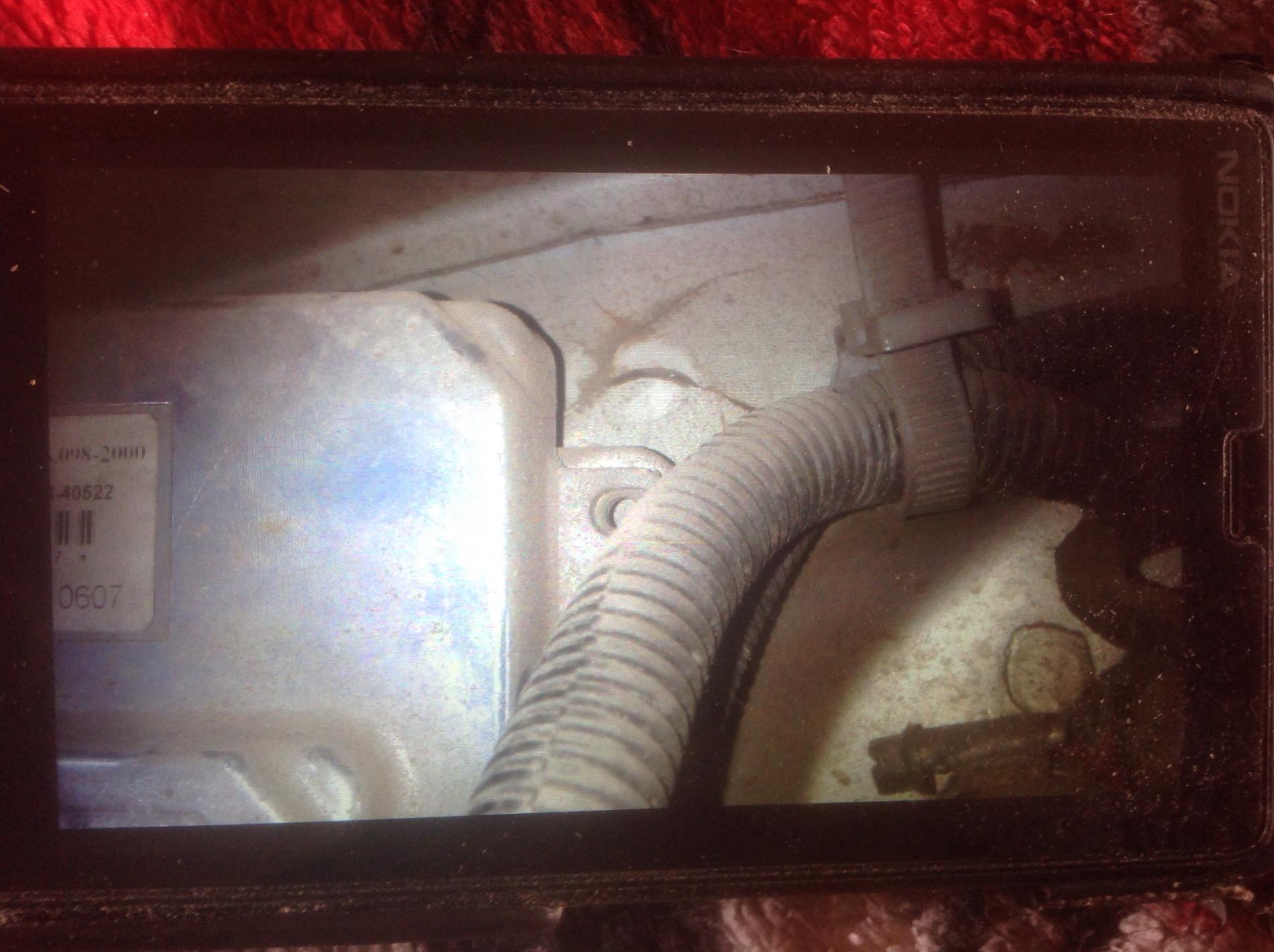

Evgen96 0 Опубликовано 9 июня, 2016 Всем привет. Искал сегодня этот надоедливый бряк с правой стороны. Нашёл!!!!! Кто то называет его кузовной щит в сервисах(жестянщики). В общем трещина прям за Блоком управления и её видно если со стороны салона убрать обшиву. Получается метал с метала соскальзывает на кочках и звук как будто молотком по металлу. Даже при раскачке со стороны пассажира этот звук слышен. Как и многие тож грешил на подвеску. Но там все исправно.фото трещины со стороны капота и с со стороны салона. Поделиться сообщением Ссылка на сообщение Поделиться на другие сайты
