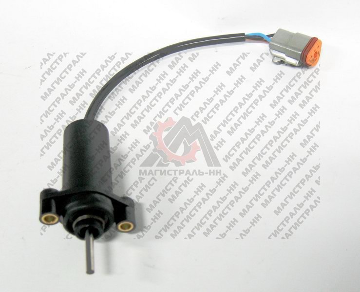

sven34 5 Опубликовано 11 декабря, 2011 раньше по заправке до полного, прокатываюсь опять до полного.Раньше 25л. хватало на 200-220км по городу а сейчас на 180-195 км.Авто 2003г не знаю датчик менялся или нет но выглядит вот так и называется ГUF: Поделиться сообщением Ссылка на сообщение Поделиться на другие сайты
колобок 7 165 Опубликовано 11 декабря, 2011 раньше по заправке до полного, прокатываюсь опять до полного.Раньше 25л. хватало на 200-220км по городу а сейчас на 180-195 км.Авто 2003г не знаю датчик менялся или нет но выглядит вот так и называется ГUF:а резистор на сколько ом стоит? Поделиться сообщением Ссылка на сообщение Поделиться на другие сайты

bio-dizel 90 Опубликовано 12 декабря, 2011 раньше по заправке до полного, прокатываюсь опять до полного.Раньше 25л. хватало на 200-220км по городу а сейчас на 180-195 км.Авто 2003г не знаю датчик менялся или нет но выглядит вот так и называется ГUF: Этот старого образца. Поделиться сообщением Ссылка на сообщение Поделиться на другие сайты
sven34 5 Опубликовано 12 декабря, 2011 Спасибо!!!Я думаю что ему приходит кирдык, пробег 225000 км. Поделиться сообщением Ссылка на сообщение Поделиться на другие сайты

sven34 5 Опубликовано 12 декабря, 2011 Резистор стоит через тумблер и калибрую без него(мимо него) Опять ошибка вылезла 35 ошиб. полож. рейки.Я склоняюсь что это все-таки датчик рейки подъизносился. Поделиться сообщением Ссылка на сообщение Поделиться на другие сайты
sven34 5 Опубликовано 12 декабря, 2011 Делал на оборот (года с отвертки заводится) шайбочки подлаживал под датчик , река после калибровки становится на 18мм то есть отверстия в рейки и в корпусе распедвала совпадают, но заводится только с отовертки (когда поддергиваешь рейку), но обороты завышены 950-1000. Я всетаки склонен к датчику рейки. в Нижнем Новгороде в Б2Мотор уже заказал. 23 декабря приедет цена конечно же 4250руб. ну а что сделаешь...Просто хотел у Вас более точный вердикт узнать.Как говорят одна голова хорошо а две лучше. Поделиться сообщением Ссылка на сообщение Поделиться на другие сайты

SA.DIESEL 292 Опубликовано 13 декабря, 2011 (изменено) Спасибо!!!Душа то все равно то не спокойна.Дождусь, поставлю, откалибрую, и обязательно отпишусь о результате!!! Еще раз ВСЕМ СПАСИБО!!!!дело конечно в датчике рейки такую проблему можно решить устоновкой постоянного резистора 10-50ом в разрыв коричневого провода. (сколько прослужит вопрос другой.бывает ходит годами.) колибровка после этого держится и не слетает Изменено 13 декабря, 2011 пользователем SA.DIESEL Поделиться сообщением Ссылка на сообщение Поделиться на другие сайты

SA.DIESEL 292 Опубликовано 13 декабря, 2011 все равно не понял назначение данного болтапринцип действия болта это. не дать рейки и соответственно штоку датчика рейки занять крайнее положение.(там где показания сопротивления не стабильны) по идее при сбросе газа рейка уходит в( минус) тоесть положение отличающееся от положения на хх . если в этом месте сопротивление датчика отличается от расщетных то выходит ошибка. и зачастую калибровка сбивается. поэтому и делают упорный болт. повторюсь с этой задачей легко спровляется доп резистор в разрыв коричнего провода.. принцеп его работы аналогичен при сбросе газа рейка также уходит в минус и вместе с ней шток датчика . но толко при износе датчика в этом месте эбу фиксирует показание самого врезного резистора. и не происходит разрыва схема в этом случае работает стабильно.далее эбу выводит обороты на хх. в этом месте показания датчика устраивают эбу (износа нет)двс работает . Поделиться сообщением Ссылка на сообщение Поделиться на другие сайты
