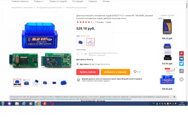

вилли 989 Опубликовано 3 июля, 2022 11 минут назад, cxem сказал: купить ELM327 на чипе PIC и установить Cummins-Fault-Code-Advisor (Программа для диагностики и чтения ошибок Cummins) под Android Спасибо.Не вкурсе,эта ELM327 позволит смотреть количество времени работы двигателя с перегревом и т.п расширенные вещи? Подойдет? Поделиться сообщением Ссылка на сообщение Поделиться на другие сайты
Мельник12345 66 Опубликовано 3 июля, 2022 2 часа назад, cxem сказал: купить ELM327 на чипе PIC и установить Cummins-Fault-Code-Advisor (Программа для диагностики и чтения ошибок Cummins) под Android Как пользоваться, есть верси на русском? Поделиться сообщением Ссылка на сообщение Поделиться на другие сайты
L2140 1 834 Опубликовано 3 июля, 2022 2 часа назад, вилли сказал: Спасибо.Не вкурсе,эта ELM327 позволит смотреть количество времени работы двигателя с перегревом и т.п расширенные вещи? ELM это диагностический адаптер , связывающий ЭБУД и ПК. Функции и параметры "смотрит" программа, установленная на ПК. Поделиться сообщением Ссылка на сообщение Поделиться на другие сайты
вилли 989 Опубликовано 3 июля, 2022 (изменено) 43 минуты назад, L2140 сказал: ELM это диагностический адаптер , связывающий ЭБУД и ПК. Функции и параметры "смотрит" программа, установленная на ПК. Тогда ь Cummins-Fault-Code-Advisor позволяет смотреть количество времени работы двигателя с перегревом и т.п расширенные вещи? Изменено 3 июля, 2022 пользователем вилли Поделиться сообщением Ссылка на сообщение Поделиться на другие сайты

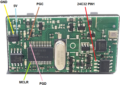

cxem 120 Опубликовано 3 июля, 2022 (изменено) @вилли покупка ELM327 с Китая - могут прислать не то. Главное, чтобы он был на чипе PIC Сейчас в основном мини-ELM327 идут 2-х платные и одно-платные. Для простого пользования подойдёт 2-х платный Cummins-Fault-Code-Advisor: Я не пользовался Команды для проверки ELM327 под Cummins: at e0 at ws at brd 08 AT L0 at sp a at al at caf0 at r1 at st ff at at0 at js at h1 at cp 18 at sh eafff9 at st ff Изменено 3 июля, 2022 пользователем cxem Поделиться сообщением Ссылка на сообщение Поделиться на другие сайты
вилли 989 Опубликовано 3 июля, 2022 17 минут назад, cxem сказал: Cummins-Fault-Code-Advisor По отзывам с Драйва урезанный функционал очень,я ж еще и на будущее прицеливаюсь,чтоб не брать кота в мешке... куча ошибок по всем системам ДВС, но видно только их количество, а конкретный лог через FCA посмотреть нельзя. 14 раз ДВС работал без масла — сколько продолжительность? Не давил впуск, перегревался впуск (грязный интеркулер?), глючили форсы. Совершенно непонятно, как это происходило и насколько этот звонок тревожный. Поделиться сообщением Ссылка на сообщение Поделиться на другие сайты
