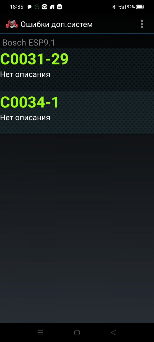

aleks2 1 356 Опубликовано 1 декабря, 2023 Ребята кто владеет информацией,в интернете не могу найти .диагностирую мультитрониксом АБС гранты . ошибки вышли ,а прочитать не могу. Поделиться сообщением Ссылка на сообщение Поделиться на другие сайты
Crady 8 677 Опубликовано 1 декабря, 2023 7 минут назад, aleks2 сказал: ,в интернете не могу найти . https://www.multitronics.ru/dtc/ABS-ESP-9.pdf 1 Поделиться сообщением Ссылка на сообщение Поделиться на другие сайты
aleks2 1 356 Опубликовано 1 декабря, 2023 @Crady граната левая без АБС стоит,вот и ошибка. 1 Поделиться сообщением Ссылка на сообщение Поделиться на другие сайты
Crady 8 677 Опубликовано 1 декабря, 2023 Только что, aleks2 сказал: @Crady граната левая без АБС стоит,вот и ошибка. ну дык.кто то при ремонте "сэкономил",точней скроил.не удивлюсь если стоит вообще не понятного производителя,типа кооператив "напрасный труд" Поделиться сообщением Ссылка на сообщение Поделиться на другие сайты
aleks2 1 356 Опубликовано 1 декабря, 2023 @Crady сын ездил на гранте.к АБС у него негативное отношение.А сейчас за горящую лампочку АБС штраф стоянка. Поделиться сообщением Ссылка на сообщение Поделиться на другие сайты
