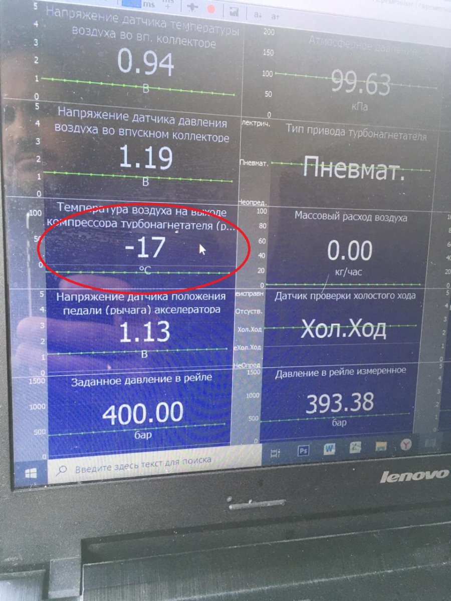

L2140 1 778 Опубликовано 18 сентября, 2020 46 минут назад, zhn36 сказал: подскажите норм или нет? для камминса с учётом погоды у меня за окном не нормально Поделиться сообщением Ссылка на сообщение Поделиться на другие сайты
gazelist24rus 491 Опубликовано 18 сентября, 2020 (изменено) @L2140 Можно подробней? Изменено 18 сентября, 2020 пользователем gazelist24rus Поделиться сообщением Ссылка на сообщение Поделиться на другие сайты
L2140 1 778 Опубликовано 18 сентября, 2020 2 минуты назад, gazelist24rus сказал: Можно подробней? температура воздуха минус семнадцать во впуске не соответствует погодным условиям . Иные подробности, возможно, откроются, когда станет известно что за двигатель и что за оборудование. Поделиться сообщением Ссылка на сообщение Поделиться на другие сайты
L2140 1 778 Опубликовано 18 сентября, 2020 1 минуту назад, zhn36 сказал: камминс такими темпами, когда после слова камминс, спрашивают конкретнее что за двигатель, идёт ответ опять "каминс", придётся долго осваивать диагностику. Cummins это фирма производящая миллиард моделей и модификаций двигателей. Даже в рамках газелей ДВС Cummins отличаются как небо и земля. Этому подтверждение действия миллионов гаражных балбесов,которые имея опят по предыдущим поколениям Isf не могут ничего сделать с Евро5 6 минут назад, zhn36 сказал: сканер сканматик 2 про что в скобочках написано после "турбонагнетателя"? Поделиться сообщением Ссылка на сообщение Поделиться на другие сайты
gazelist24rus 491 Опубликовано 18 сентября, 2020 @L2140 Прочитайте скрин внимательней, ваше мнение изменится. Поделиться сообщением Ссылка на сообщение Поделиться на другие сайты
gazelist24rus 491 Опубликовано 18 сентября, 2020 @zhn36 Это расчетное значение, прописано в калибровке. Это нормально. Поделиться сообщением Ссылка на сообщение Поделиться на другие сайты
L2140 1 778 Опубликовано 18 сентября, 2020 4 минуты назад, gazelist24rus сказал: Прочитайте скрин внимательней, ваше мнение изменится. я сканматик Ваш вижу в первый раз. Я попросил конкретизировать что там в скобочках написано после слова "турбонагнетателя" там написано "расчетное"? внимательный просмотр позволил бы его прочесть? я зря попросил конкретики? Поделиться сообщением Ссылка на сообщение Поделиться на другие сайты
gazelist24rus 491 Опубликовано 18 сентября, 2020 (изменено) 8 минут назад, L2140 сказал: я зря попросил конкретики? Нет Вы правы. Изменено 18 сентября, 2020 пользователем gazelist24rus 1 Поделиться сообщением Ссылка на сообщение Поделиться на другие сайты

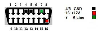

Дима Алтайский 0 Опубликовано 25 марта, 2021 Подскажите как определить 12 пин или 16? Двигатель змз405.22 2005г. Поделиться сообщением Ссылка на сообщение Поделиться на другие сайты
L2140 1 778 Опубликовано 25 марта, 2021 29 минут назад, Дима Алтайский сказал: Подскажите как определить 12 пин или 16? Двигатель змз405.22 2005г. Колодки пронумерованы Поделиться сообщением Ссылка на сообщение Поделиться на другие сайты
АлександрСергеевич 45 Опубликовано 26 марта, 2021 Кажется мне, что он про разъем диагностики спрашивает. Поделиться сообщением Ссылка на сообщение Поделиться на другие сайты
Crady 8 669 Опубликовано 26 марта, 2021 18 минут назад, АлександрСергеевич сказал: Кажется мне, что он про разъем диагностики спрашивает. там то же подписаны пины.мелко конечно,но цифры есть Поделиться сообщением Ссылка на сообщение Поделиться на другие сайты
