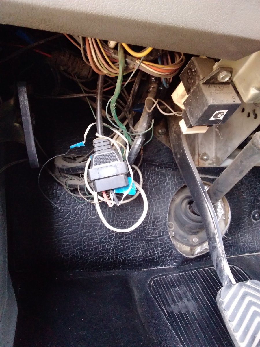

БРОДЯГА74 5 617 Опубликовано 28 марта, 2021 В 26.03.2021 в 23:49, Crady сказал: вариантов там не жирно,а в стоке так и вообще один. Себе ОВД2 сделал в кабине, так что может быть и второй...))) Поделиться сообщением Ссылка на сообщение Поделиться на другие сайты

vlad75 358 Опубликовано 9 июня, 2021 В 28.03.2021 в 09:57, БРОДЯГА74 сказал: Себе ОВД2 сделал в кабине, так что может быть и второй...))) Как это реализовано? В 07.06.2021 в 08:15, Денис22 сказал: Здравствуйте. Задам вопрос в этой теме. Чек с дрыгателем, после выключения зажигания всегда светился секунды 4-5 и "жужжало под капотом". Сейчас жужжит и светиться чек секунд 25-30, после того как заглушишь двигатель. Из-за чего это может быть? ЗМЗ-40522, 2004г.в., Микас 7.1. Жужжит надо полагать корректор фар. Ошибки какие высвечиваются? Поделиться сообщением Ссылка на сообщение Поделиться на другие сайты

БРОДЯГА74 5 617 Опубликовано 10 июня, 2021 12 часов назад, vlad75 сказал: Как это реализовано? Так. Поделиться сообщением Ссылка на сообщение Поделиться на другие сайты
