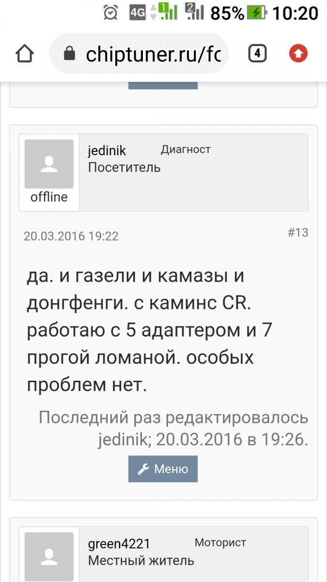

вилли 925 Опубликовано 29 июня, 2022 37 минут назад, вилли сказал: Вместо Б.К На чиптюнере советуют Поделиться сообщением Ссылка на сообщение Поделиться на другие сайты

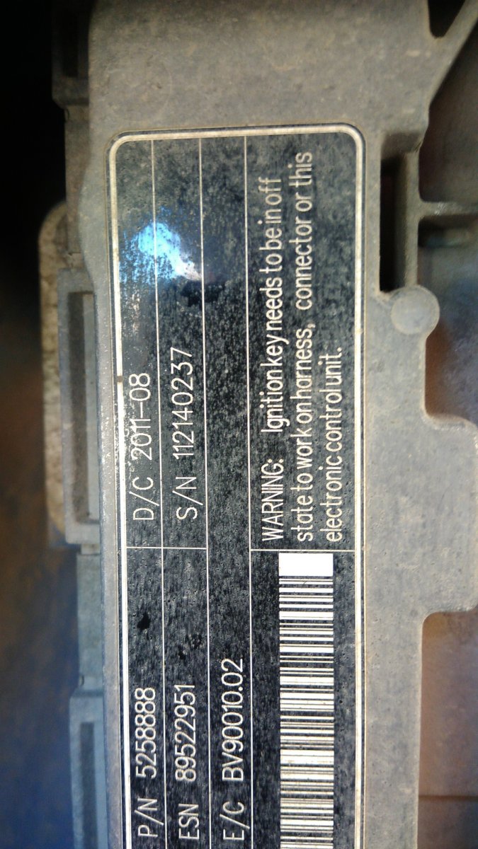

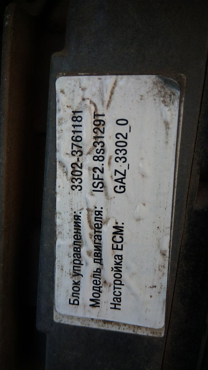

вилли 925 Опубликовано 29 июня, 2022 2 часа назад, cxem сказал: Какой ЭБУ ? 2 часа назад, cxem сказал: Какой ЭБУ ? Протокол я так понял J1339 Поделиться сообщением Ссылка на сообщение Поделиться на другие сайты
L2140 1 756 Опубликовано 29 июня, 2022 6 часов назад, вилли сказал: Смогу я эту 8,7 прогу установить сам?С учетом что я в электронике полный 0) вероятность 50\50. Либо да либо нет. Там нюансы по кабелю присоединения к авто. Нюансы по совместимости Insite с железом Inline и ПК. Это для простых задач с Евротри. Для задач перекалибровки ЕСМ, работой с более высокими экоклассами нюансов больше. В 28.06.2022 в 12:50, вилли сказал: Можно ноутбуком со сканером пользоваться вместо Б.К? у БеКа специализация - работа при движении в ограниченном функционале. у ПеКа специализация - работа стационарно при полном функционале. 15 часов назад, Barracuda сказал: Кто в спб владеет такой "inline6" штукой нужно включить пару параметров. дилеры газа и кумминса. Лично знаю УКДС. (UCDS.RU) 1 Поделиться сообщением Ссылка на сообщение Поделиться на другие сайты

cxem 118 Опубликовано 29 июня, 2022 В розетку OBD надо ещё заглянуть Поделиться сообщением Ссылка на сообщение Поделиться на другие сайты
вилли 925 Опубликовано 29 июня, 2022 13 минут назад, cxem сказал: В розетку OBD надо ещё заглянуть Ок.завтра Поделиться сообщением Ссылка на сообщение Поделиться на другие сайты

вилли 925 Опубликовано 2 июля, 2022 В 29.06.2022 в 18:44, cxem сказал: В розетку OBD надо ещё заглянуть Поделиться сообщением Ссылка на сообщение Поделиться на другие сайты
