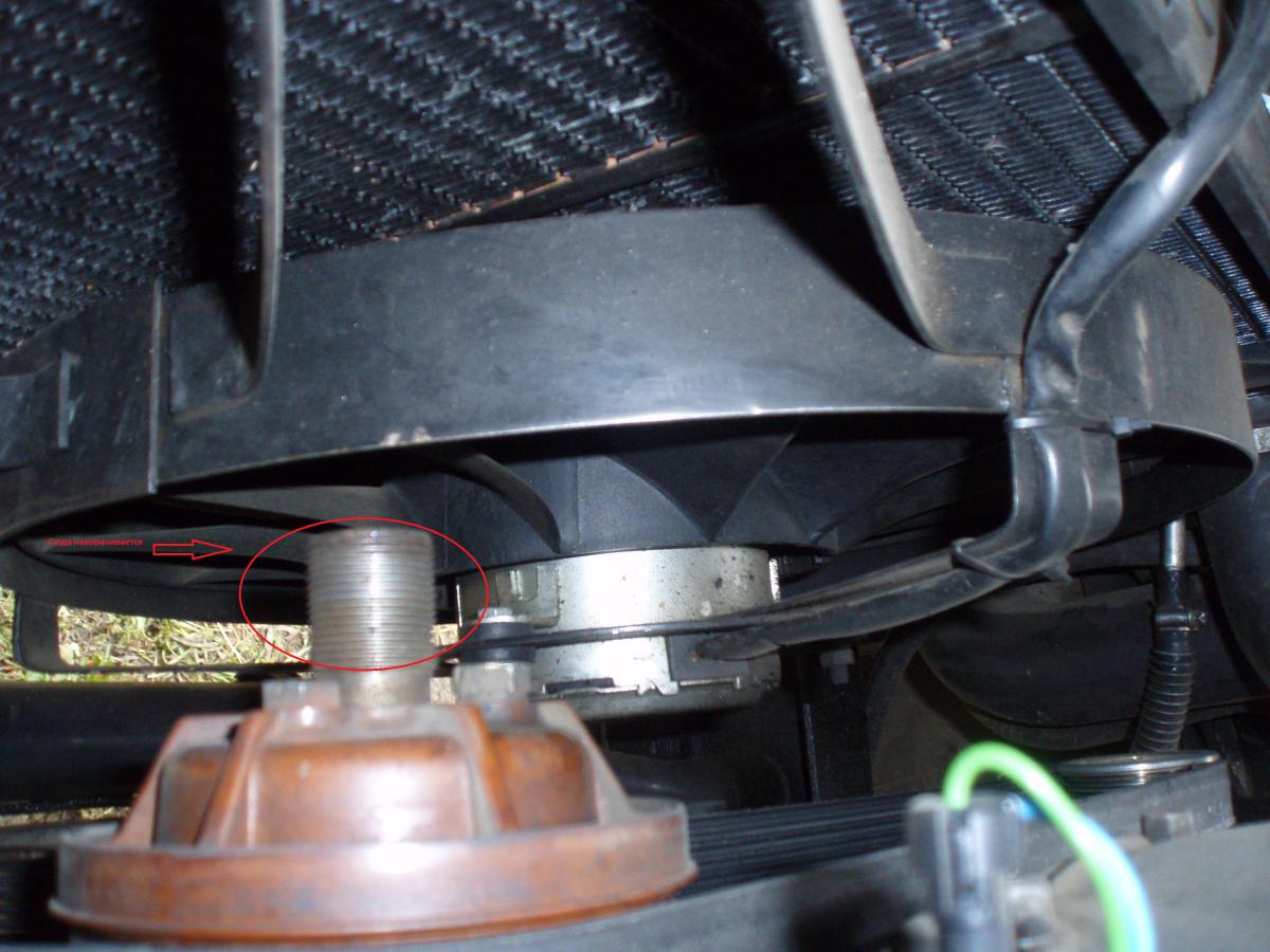

Игорь 73 189 Опубликовано 3 января, 2016 405 принудиловкой не бывает.без вмешательства.Помпа от 406 без электромуфты устанавливается ...на ней вал с резьбой для вентилятора, получается принудиловка. Поделиться сообщением Ссылка на сообщение Поделиться на другие сайты

Игорь 73 189 Опубликовано 3 января, 2016 Вот в картинках )). Поделиться сообщением Ссылка на сообщение Поделиться на другие сайты

Игорь 73 189 Опубликовано 3 января, 2016 Den_,Помпа БЕЗ электромуфты для 406 ( на фото она) , лишнее можно отпилить от вала помпы. 1680 рублей она стоит сейчас. Зачем её покупать, если она рабочая ?!Электровентиляторы отличаются лопастями , углом атаки , чем дешевле он, тем шумнее работает при включении. Кожух не нужно устанавливать, раньше он отдельно продавался за 200 рублей. Поделиться сообщением Ссылка на сообщение Поделиться на другие сайты
