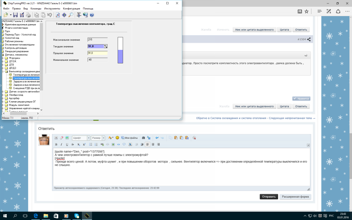

Вовик 871 Опубликовано 3 января, 2016 (изменено) А чем этот электровентилятор лучше помпы с электромуфтой?Хотя бы тем,что не так проседает тяга мотора,при включении вента.Помпа на порядок дольше ходит.Шума от вента меньше.Еще в пробках на холостых эл.муфта не всегда включается и мотор перегревается. Изменено 3 января, 2016 пользователем Вовик Поделиться сообщением Ссылка на сообщение Поделиться на другие сайты
