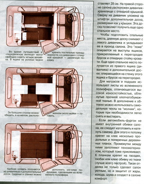

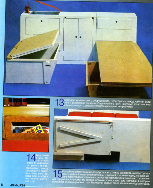

Экспедитор 118 Опубликовано 22 мая, 2009 (изменено) поможет или нет - не знаю, но вот нарыл) Изменено 22 мая, 2009 пользователем Экспедитор 1 Поделиться сообщением Ссылка на сообщение Поделиться на другие сайты

Улдис 3 Опубликовано 23 мая, 2009 поможет или нет - не знаю, но вот нарыл) Интересный материал, спасибо :) Поделиться сообщением Ссылка на сообщение Поделиться на другие сайты
