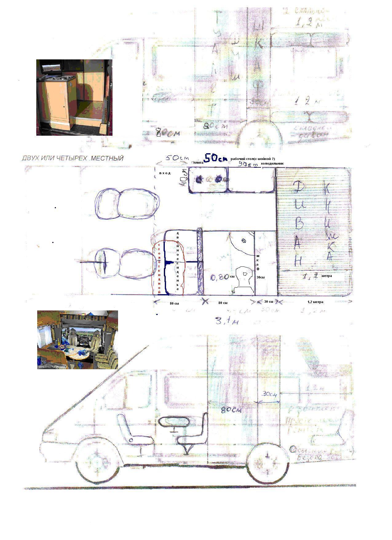

Мой проект.

Мой проект.
Вариант на фотке хороший. Я упрощенный такой делал на первой машине. Но жена отсоветовала. Расположенный сзади диван-кровать
находиться у задних дверей. Значит надо блокировать дверь, чтобы не лазали через диван. Так как машина грузопассажирская,
ГАИшники и таможенники требуют открыть заднюю дверь и обеспечить им проход, для осмотра "ГРУЗА". А диван мешает. Вдобавок
расстояние между стенами 1 м. 83 см.. Тесновато. Мой рост всего 1 м. 70 см.. И то тесновато, а у кого больше?
Установленная газовая плита, над ступенькой сдвижной двери, очень хорошее решение. Я сейчас также делаю, только не плиту, а
тумбочку, вместо одноместного кресла второго ряда.
А вот поворотное кресло у меня не получилось сделать. Мешает ручной тормоз. Не даёт кресло повернуть. Как то просверлил в раме
кресла отверстия под болты пола, чтобы кресло поднять и развернуть. Во первых 8 свёрл загубил. Сталюга ОГО какая. А потом кресло
устал тягать туда-сюда. Хотя как вариант достоин существовать.
И с душем не стал заморачиваться. Высота потолка маленькая. В душе не встанешь. Да и сырость. Машину жалко.
Чтобы у маленького откидного столика ногам ни чего не мешало, я сделал упор в виде буквы "Г" из нержавейки, диаметром около 20 мм.
Поворачиваешь внутрь и опускаешь крышку. Чтоб упор не стучался внутри, прикрепил клипсу фиксации дверей. Сейчас фотки нет. Сделаю.

закреплённых внутри алюминиевого швелера (внутри  буквы   П), который закреплён
на багажных дугах, соединить с
другим, таким же параллельным швелером. В походном положении швелера сводятся др
уг с другом, профили складываются
пополам внутри этих швелеров. На стоянке швелера разводятся и профиля выпрямляются.
Подпорки можно использовать любые - телескопические, разборные и т.д..
Вроде неплохо и просто получилось.
Бак с водой сверху, на багажнике, крепить выгодно. Летом всегда тепло, если толь
ко не на севере, и вода в баке будет
всегда тёплая, хоть для душа, хоть для мытья посуды. Сложность только в заправке этого бака водой. Хотя с электро
насосом это не проблема.
По поводу душа. В Галерее выкладывали фотку грузовой Газели, у которой со стороны пассажира, за водосток, крепят
дугу для полиэтиленовой шторы душа. У меня подобная. Водообеспечение кухни у меня от отдельного насоса омывателя лобового стекла. Кран в раковине от водяного фильтра. На фото видно. Для кухни и рук вполне хватает. Вдобавок воды
не много тратит т.к. струя не большая. А для душа, купил в "OBI" автомобильный душь с бОльшим напором. Стоил 1200 р..
Выносная канистра на 36 литров с горловиной более 45 мм. под погружной насос душа. Для России, Белорусии, Украины
неплохой вариант.
У биотуалета размеры 30х40х43 см.
