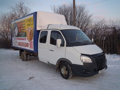

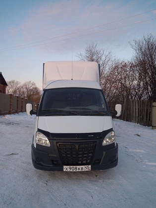

alexandr708 4 Опубликовано 22 декабря, 2011 ездил я на 3 местной газели кузов 4,2 показалось мало приобрёл стандартного фермера и... вот чтополучилось. кузов 4,5*2*2 Поделиться сообщением Ссылка на сообщение Поделиться на другие сайты

31rus 10 Опубликовано 22 декабря, 2011 ездил я на 3 местной газели кузов 4,2 показалось мало приобрёл стандартного фермера и... вот чтополучилось. кузов 4,5*2*2а удленяли только сзади???или и вставку заводскую меняли??? :unsure: Поделиться сообщением Ссылка на сообщение Поделиться на другие сайты
alexandr708 4 Опубликовано 22 декабря, 2011 раму на 1200мм свес на 800 вставки не было смысл удлиннять длинное Поделиться сообщением Ссылка на сообщение Поделиться на другие сайты

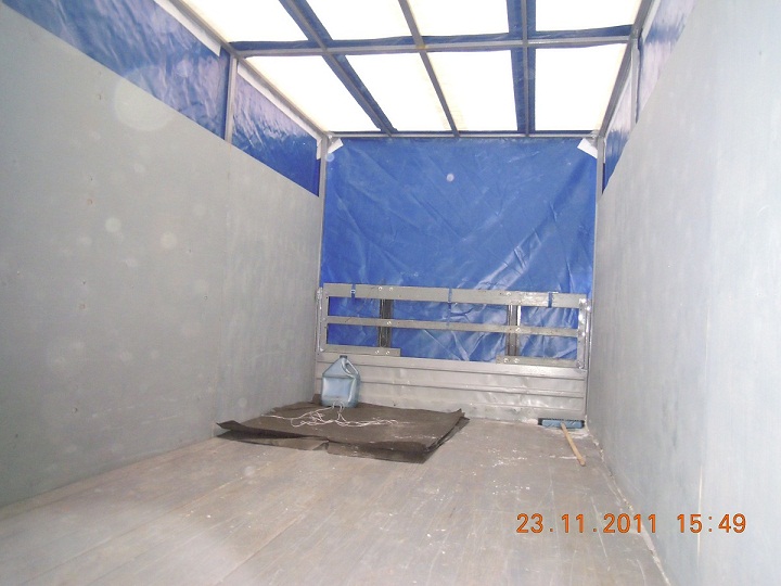

Acejazz 4 Опубликовано 22 декабря, 2011 из 2или 3метровой в 4 метра сделал кузов? Поделиться сообщением Ссылка на сообщение Поделиться на другие сайты

Aleksei62 8 Опубликовано 23 декабря, 2011 нормально, скоро пополам переломится, и чего только ради денег не сделают. :lol: развесовка нарушена. Поделиться сообщением Ссылка на сообщение Поделиться на другие сайты

alexandr708 4 Опубликовано 25 декабря, 2011 (изменено) лично у меня в конце остался сертификат соответствия ту запись в птс (изменения вкострукции (рама, свес,и т.д.) техпаспорт модель газ 3330232 +особые отметки (рама, свес,и т.д.) я как понял это в каждом регионе по разному как ростест посмотрит так и будет!!! звонил в нижний там мне сказали бери разрешение на переоборудование в гибдд приезжай к нам (утром в 7:00 машину загнал в 19:00 забрал длинную со всеми доками) максимально фермера можно удлинить кузов 6,6м. потом сразу в рэп. нормально, скоро пополам переломится, и чего только ради денег не сделают. :lol: развесовка нарушена.под машинку надо чаще заглядывать И НЕ ПЕРЕГРУЖАТЬ!!! а развесовка легко просчитывается 70\30 Изменено 25 декабря, 2011 пользователем alexandr708 Поделиться сообщением Ссылка на сообщение Поделиться на другие сайты
alexandr708 4 Опубликовано 25 декабря, 2011 (изменено) из 2или 3метровой в 4 метра сделал кузов?кузова искал 2 по 3м. старого образца(считаю их более надёжными) из них собрал один 4,5 (всё просто болгарка + сварка)пол рейка половая внутри ошил фанерой бортов вообще нет Изменено 25 декабря, 2011 пользователем alexandr708 Поделиться сообщением Ссылка на сообщение Поделиться на другие сайты
