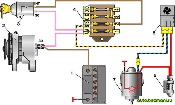

Коля174 1 Опубликовано 24 декабря, 2011 Поставил себе в будку дополнительную печку с радиатором и электродвигаделем от ваз-2101. Подключили проводку, вывели кнопку через реостат на 2 положения. включаем, а он в другую сторону дует. вопрос! на плюс идет 2 провода, соотв-но 1 и 2 скорость, а минус один. плюсовые провода где щетки спаяны вместе.если я просто перекину провода местами не разбирая моторчика. то есть красный(минусовой) прикручю к двум на проводку к реостату, желтый отрежу, а третий на минус. будет работать? красный не сгорит от того что на него два положения будет? Поделиться сообщением Ссылка на сообщение Поделиться на другие сайты
Коля174 1 Опубликовано 24 декабря, 2011 (изменено) вот еще схема, правда провода другого цвета.. Изменено 24 декабря, 2011 пользователем Коля174 Поделиться сообщением Ссылка на сообщение Поделиться на другие сайты

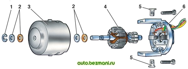

KVB 20 Опубликовано 24 декабря, 2011 (изменено) . включаем, а он в другую сторону дует. .если я просто перекину провода местами не разбирая моторчика... В другую сторону от этого он дуть не будет.Необходимо вывернуть винты стягивающие половины моторчика и повернуть половинки относительно друг друга на 180градусов. Насколько помню. Изменено 24 декабря, 2011 пользователем KVB Поделиться сообщением Ссылка на сообщение Поделиться на другие сайты
Коля174 1 Опубликовано 24 декабря, 2011 В другую сторону от этого он дуть не будет.Необходимо вывернуть винты стягивающие половины моторчика и повернуть половинки относительно друг друга на 180градусов. Насколько помню.поясни какие половинки, какие винты. Поделиться сообщением Ссылка на сообщение Поделиться на другие сайты
KVB 20 Опубликовано 24 декабря, 2011 (изменено) поясни какие половинки, какие винты. У тебя на первом рисунке поз 3, 6. Винты не подписаны проходят через скобки поз. 5.Изменится положение постоянного магнита который в корпусе 3, относительно щеток и будет тебе счастье. Изменено 24 декабря, 2011 пользователем KVB Поделиться сообщением Ссылка на сообщение Поделиться на другие сайты

Коля174 1 Опубликовано 24 декабря, 2011 У тебя на первом рисунке поз 3, 6. Винты не подписаны проходят через скобки поз. 5.Изменится положение постоянного магнита который в корпусе 3, относительно щеток и будет тебе счастье.просто вокруг оси повернуть на 180 градусов и все? Поделиться сообщением Ссылка на сообщение Поделиться на другие сайты

Кедр 1 653 Опубликовано 24 декабря, 2011 (изменено) Видимо смотря какой электромоторчик, на жучке класике давненько как-то менял щётки в моторчике и собрал наоборот. Так я тоже менял провода местами (неохото доставать было) думал будет дуть в другую сторону, неполучилось.Да-да я тут параллельно общаюсь с электриком , подтверждает что если повернуть щётки относительно магнитов то будет крутить в другую сторону! Основное условие "эксперимента " моторчик должен иметь магниты ...Я в шоке ,если чесно! не знал !!! :blink: Изменено 24 декабря, 2011 пользователем Кедр Поделиться сообщением Ссылка на сообщение Поделиться на другие сайты
Артём 21 Опубликовано 24 декабря, 2011 (изменено) тут 2 варианта. Если не поможет переплюсовка проводов то нужно на щётках поменять(зависит от конструкции электодвигателя) Изменено 24 декабря, 2011 пользователем Артём Поделиться сообщением Ссылка на сообщение Поделиться на другие сайты
rusgg 3 954 Опубликовано 25 декабря, 2011 провода надо менять перед переключателем(для того чтобы работали обе скорости), естественно масса должна идти проводом, а не корпусом.можно и крышку повернуть , но там наверное чтото предусмотрено чтоб нельзя было повернуть Поделиться сообщением Ссылка на сообщение Поделиться на другие сайты
t-r-a-k-t-a-r 243 Опубликовано 25 декабря, 2011 провода надо менять перед переключателем(для того чтобы работали обе скорости), естественно масса должна идти проводом, а не корпусом.можно и крышку повернуть , но там наверное чтото предусмотрено чтоб нельзя было повернутьДа,собственно ,а что мешает просто поменять провода,на некоторых моторах есть паз мешающий повороту крышки со щетками.По схеме видно, что два провода припаяны к одной щетке,можно просто один обрезать и прикрутить к другому. Поделиться сообщением Ссылка на сообщение Поделиться на другие сайты
rusgg 3 954 Опубликовано 25 декабря, 2011 Да,собственно ,а что мешает просто поменять провода,на некоторых моторах есть паз мешающий повороту крышки со щетками.По схеме видно, что два провода припаяны к одной щетке,можно просто один обрезать и прикрутить к другому.вот и говорю что минус может идти по корпусу мотора, еще моторы бывают 2х скоростные(как на дворниках)там немного сложнее Поделиться сообщением Ссылка на сообщение Поделиться на другие сайты
