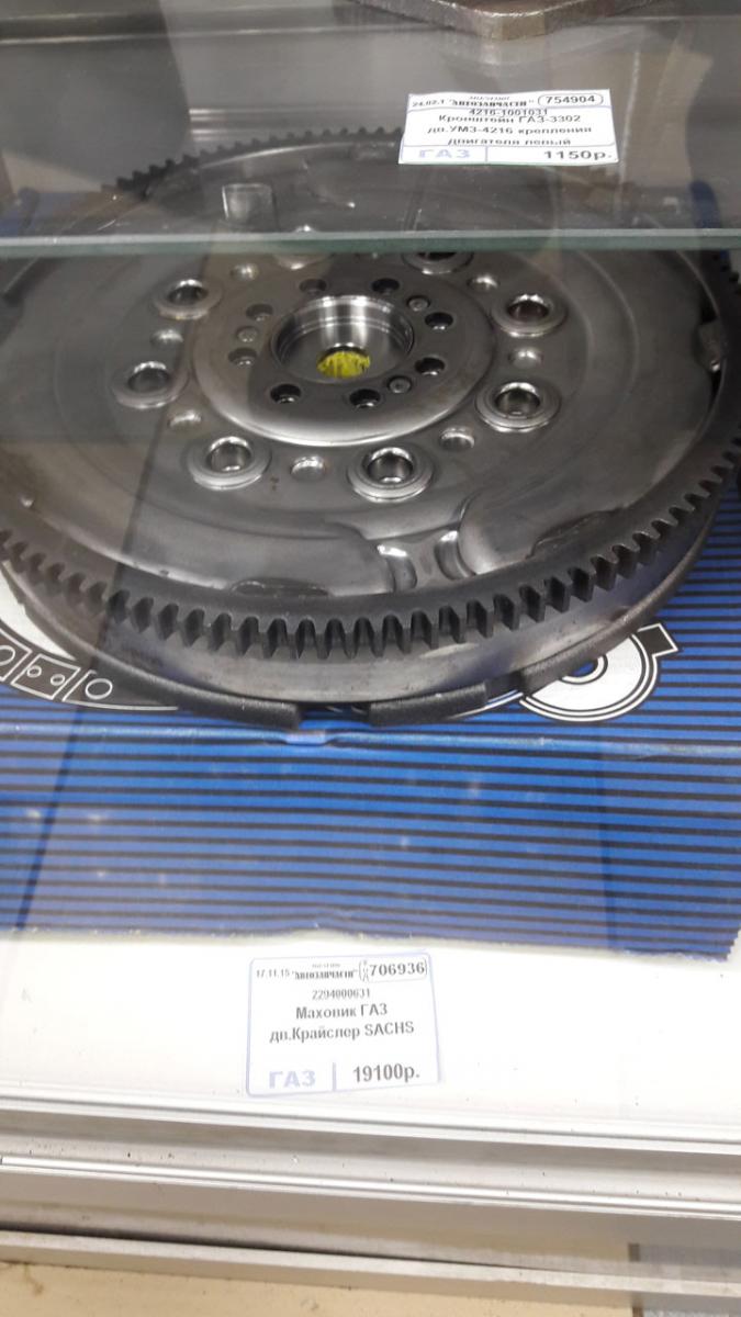

strattec 258 Опубликовано 14 октября, 2016 сакс 20000 :( сакс это и есть оригинал ! мопар сам их не делает, заказывает у сакса с клеймом мопара https://4mycar.ru/parts/sachs/2294000631 Поделиться сообщением Ссылка на сообщение Поделиться на другие сайты
Г.А.В. 9 Опубликовано 14 октября, 2016 Спасибо. А ни чего что там артикул отличается 2294 000 631 а оригинальный 52104578ADи на сайте эксист есть SACHS 2294 000 631 за 19000р и Chrysler 52104 578AD за 26000р Есть ли разница?и на сайте автокландайка такая же история Поделиться сообщением Ссылка на сообщение Поделиться на другие сайты
Г.А.В. 9 Опубликовано 14 октября, 2016 Вобщем этого артикула 2294 000 631 можно не бояться? А то на некоторых магазинах пишут что это не оригинал Поделиться сообщением Ссылка на сообщение Поделиться на другие сайты
strattec 258 Опубликовано 14 октября, 2016 (изменено) это по каталогу сакс 2294 000 631, а это по каталогу мопар 52104 578AD=========================== запчасть одна и таже, которую делает только сакс ! он и есть оригинал всех оригиналов все отличие маховиков сакс, что он пишет каталожный номер мопара и звезда и все Изменено 14 октября, 2016 пользователем strattec Поделиться сообщением Ссылка на сообщение Поделиться на другие сайты
