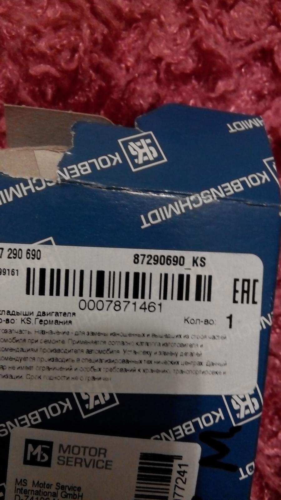

Brovkin 900 Опубликовано 4 февраля, 2017 Может кто в курсе?, сосед собирает мотор ауди 1.8 турбо авто 1996г, шатунные вкладыши купил без замков, какие были родные не помнит. Бывает такое? Поделиться сообщением Ссылка на сообщение Поделиться на другие сайты
Crady 8 677 Опубликовано 4 февраля, 2017 шатунные вкладыши купил без замков, какие были родные не помнит.а посмотреть на шатунах есть или нет выборка под замки? Поделиться сообщением Ссылка на сообщение Поделиться на другие сайты
рустам 72 35 Опубликовано 4 февраля, 2017 Господа, есть ли у кого опыт применения данных шатунных втулок?по мне лучше купить новый шатун дешевле будит Поделиться сообщением Ссылка на сообщение Поделиться на другие сайты
Brovkin 900 Опубликовано 4 февраля, 2017 (изменено) а посмотреть на шатунах есть или нет выборка под замки?Есть. Шатуны не колотые. Изменено 4 февраля, 2017 пользователем Brovkin Поделиться сообщением Ссылка на сообщение Поделиться на другие сайты
Crady 8 677 Опубликовано 4 февраля, 2017 Есть. Шатуны не колотые.пусть тогда смотрит от какой модификации мотора заказал.их несколько.он когда гидрики снимал пометил откуда какой? Поделиться сообщением Ссылка на сообщение Поделиться на другие сайты
Brovkin 900 Опубликовано 4 февраля, 2017 пусть тогда смотрит от какой модификации мотора заказал.их несколько.он когда гидрики снимал пометил откуда какой?Гидрики конечно разложил, он не первый мотор делает, опыт есть, просто шатунные тоже такие впервые видит. Я тут погуглил, без замков встречаются вкладыши иногда, вот только как в данном случае быть. Думаешь критично будет, если родные с замками были? Поделиться сообщением Ссылка на сообщение Поделиться на другие сайты
