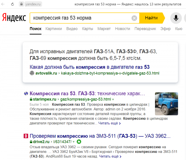

L2140 1 802 Опубликовано 10 ноября, 2020 15 минут назад, nik-73 сказал: На сколько я знаю, компрессия в двигателе газ-53 должна быть всего 7-7.5 компрессия в любом карбюраторном ДВс такой быть не должна. Предел 10кгс см2 Поделиться сообщением Ссылка на сообщение Поделиться на другие сайты
nik-73 11 Опубликовано 10 ноября, 2020 (изменено) 42 минуты назад, andrey83 сказал: Так у тебя получаются разные по высоте головки. Так ты никогда не сможешь нормально протянуть паука ХЗ. На прокладках смотрел, вроде отпечаток всех окон есть. 40 минут назад, L2140 сказал: компрессия в любом карбюраторном ДВс такой быть не должна. Предел 10кгс см2 Изменено 10 ноября, 2020 пользователем nik-73 2 Поделиться сообщением Ссылка на сообщение Поделиться на другие сайты
L2140 1 802 Опубликовано 10 ноября, 2020 10 минут назад, nik-73 сказал: автовалик ру? Поделиться сообщением Ссылка на сообщение Поделиться на другие сайты
nik-73 11 Опубликовано 10 ноября, 2020 7 минут назад, L2140 сказал: автовалик ру? не понял юмора Поделиться сообщением Ссылка на сообщение Поделиться на другие сайты
L2140 1 802 Опубликовано 10 ноября, 2020 (изменено) 16 минут назад, nik-73 сказал: не понял юмора автовалик ру это источник достоверных данных по ремонту ДВС газ 53? И это предремонтный предел, а не норма Изменено 10 ноября, 2020 пользователем L2140 Поделиться сообщением Ссылка на сообщение Поделиться на другие сайты
L2140 1 802 Опубликовано 10 ноября, 2020 23 минуты назад, L2140 сказал: автовалик ру это источник достоверных данных по ремонту ДВС газ 53? И это предремонтный предел, а не норма самое главное забыл. Это не мотор от 3307. Там какой -то другой, на базе 53-12. Для него значение компрессии производитель не указывает. Но геометрия такая же, разница может быть только в кольцах. Поделиться сообщением Ссылка на сообщение Поделиться на другие сайты

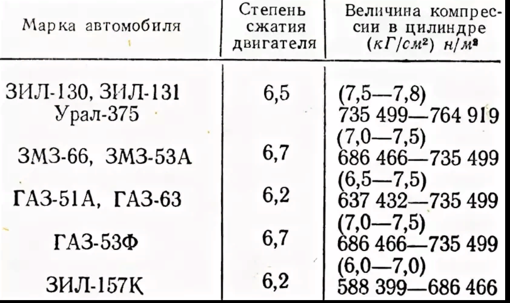

колобок 7 167 Опубликовано 10 ноября, 2020 2 часа назад, L2140 сказал: компрессия в любом карбюраторном ДВс такой быть не должна. Предел 10кгс см2 чё гадать то,берём степень сжатия конкретного мотора(это величина постоянная)и умножаем на 1.3 получается компрессия Поделиться сообщением Ссылка на сообщение Поделиться на другие сайты
L2140 1 802 Опубликовано 11 ноября, 2020 9 часов назад, колобок сказал: гадать Это формула с вышеуказанного сайта? Поделиться сообщением Ссылка на сообщение Поделиться на другие сайты
Владимир 86 Регион. 208 Опубликовано 11 ноября, 2020 10 часов назад, колобок сказал: чё гадать то,берём степень сжатия конкретного мотора(это величина постоянная)и умножаем на 1.3 получается компрессия степень сжатия 7.6 *1.3 = 9.88, если у двигателя мощность 125 л.с. Это из книжки Газ 3307. Поделиться сообщением Ссылка на сообщение Поделиться на другие сайты

L2140 1 802 Опубликовано 11 ноября, 2020 2 часа назад, колобок сказал: ты с луны? или с марса? а ты ответь на вопрос,вместо уточнения прописки. Приведи формулу с обоснованием коэффициента. Поделиться сообщением Ссылка на сообщение Поделиться на другие сайты
L2140 1 802 Опубликовано 11 ноября, 2020 1 час назад, andrey83 сказал: А у 3307 какой то особенный мотор стоит ? Что у 53 что у 3307 ставится змз 511(513,523) не знаю какой конкретно ДВс стоит на ремонтируемой машине. Автор не сообщил. Но орудует он интернетными мануалами на двигатели под "66-72-ой" бензы Поделиться сообщением Ссылка на сообщение Поделиться на другие сайты
колобок 7 167 Опубликовано 11 ноября, 2020 28 минут назад, L2140 сказал: Приведи формулу с обоснованием коэффициента. мне бабушка сказала,можешь опровергнуть? Поделиться сообщением Ссылка на сообщение Поделиться на другие сайты
L2140 1 802 Опубликовано 11 ноября, 2020 6 минут назад, колобок сказал: можешь опровергнуть? я правильность пока не отрицаю. Хотел понять откуда такая облегчённая формула. 7 минут назад, колобок сказал: мне бабушка сказала с бабкой циферки из вышеприведенной непонятной таблицы в свою формулу поподставляйте. Поделиться сообщением Ссылка на сообщение Поделиться на другие сайты

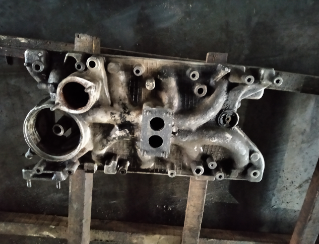

Владимир 86 Регион. 208 Опубликовано 11 ноября, 2020 19 часов назад, nik-73 сказал: Почему вы так плохо обо мне думаете? На сколько я знаю, компрессия в двигателе газ-53 должна быть всего 7-7.5. Или не так? Гбц, где 11 -это с моего мотора, тут вы правы. А вторая, свежеустановленная, с другого, недавно рабочего мотора, но у него оборвало поршень и пробило блок, поэтому он пошел на разбор. А на моей такая большая компрессия потому, что она проточке уже не подлежит, сточена до предела. Что это такое? У меня его нет и никогда не было. Стоит с правой стороны .рядом с карбюратором. Его многие убирают. Поделиться сообщением Ссылка на сообщение Поделиться на другие сайты
БРОДЯГА74 5 800 Опубликовано 11 ноября, 2020 У меня в детстве на Г-53 стоял с военного 66, пер, зараза как трактор. Поделиться сообщением Ссылка на сообщение Поделиться на другие сайты
nik-73 11 Опубликовано 11 ноября, 2020 2 часа назад, Владимир 86 Регион. сказал: Стоит с правой стороны .рядом с карбюратором. Его многие убирают. Даже в пауке отверстия под него нет Поделиться сообщением Ссылка на сообщение Поделиться на другие сайты
nik-73 11 Опубликовано 12 ноября, 2020 (изменено) 15 часов назад, L2140 сказал: не знаю какой конкретно ДВс стоит на ремонтируемой машине. Автор не сообщил. Но орудует он интернетными мануалами на двигатели под "66-72-ой" бензы Марку затрудняюсь сказать. Могу только описАть. Из навесного только генератор, привод газа тягами, воздушный фильтр путанка, в чашку масло заливается. Газон 1995 года. Я так понимаю, в этот газон раньше лили 76 бензин, это сейчас, за неимением оного заливаю 92й. Изменено 12 ноября, 2020 пользователем nik-73 Поделиться сообщением Ссылка на сообщение Поделиться на другие сайты
nik-73 11 Опубликовано 12 ноября, 2020 19 часов назад, Владимир 86 Регион. сказал: Стоит с правой стороны .рядом с карбюратором. Его многие убирают. Мой старый паук Поделиться сообщением Ссылка на сообщение Поделиться на другие сайты
