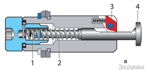

zeeez 0 Опубликовано 15 января, 2012 (изменено) Снова всем здрасьте. Из за гнутых шатунов, доставшихся от старого хозяина, пришлось делать капиталку. Дошла очередь до натяжителей и я чот решил взять механическиеhttp://русмаш.рф/items/item98/rodos001.htmlС виду достаточно надежные железки, принцип работы вроде правильный. У когонить есть опыт использования, или оставить гидро? Изменено 16 февраля, 2013 пользователем шурик 60 Поделиться сообщением Ссылка на сообщение Поделиться на другие сайты

zeeez 0 Опубликовано 15 января, 2012 Ссылка не рабочая !В браузер копирую, работает, а от сюда нет. http://русмаш.рф/ вкладка "изделия" там "натяжиткль русский богатырь". Поделиться сообщением Ссылка на сообщение Поделиться на другие сайты

zeeez 0 Опубликовано 15 января, 2012 (изменено) хы...ничем от обычного гидронатяжителя не отличается...цена?ему для работы не надр давление масла, у него на штоке храповик стоит, который не дает штоку нырнуть обратно, а вперед выталкивается пружиной...цена такая-же как на гидро. у нас 250 р за шт Изменено 15 января, 2012 пользователем zeeez Поделиться сообщением Ссылка на сообщение Поделиться на другие сайты

zeeez 0 Опубликовано 15 января, 2012 не вижу смысла переплачивать 50 рэ, за изделие, так же требующее масла для натяжения цепи...не надо ему давление масла... Поделиться сообщением Ссылка на сообщение Поделиться на другие сайты

zeeez 0 Опубликовано 15 января, 2012 надозачем? куда? для смазки понятно, а давление зачем? может я чо туплю? Поделиться сообщением Ссылка на сообщение Поделиться на другие сайты

alex134 1 962 Опубликовано 15 января, 2012 (изменено) зачем? куда? для смазки понятно, а давление зачем? может я чо туплю?Разработана оригинальная конструкция с применением манжет. Итог: уменьшение более чем в 10 раз протечек масла в узле гидронатяжи теля и, как результат, повышение давления масла на холостом ходу на 0,5 кг/см2; Снижение времени, необходимого на проведение ремонтных или профилактических работ по гидронатяжителю (!!!), при этом не требуются специальный инструмент или приспособления. что непонятно ??? Изменено 15 января, 2012 пользователем alex134 Поделиться сообщением Ссылка на сообщение Поделиться на другие сайты
Леха306 52 1 480 Опубликовано 15 января, 2012 Разработана оригинальная конструкция с применением манжет. Итог: уменьшение более чем в 10 раз протечек масла в узле гидронатяжи теля и, как результат, повышение давления масла на холостом ходу на 0,5 кг/см2; Снижение времени, необходимого на проведение ремонтных или профилактических работ по гидронатяжителю (!!!), при этом не требуются специальный инструмент или приспособления. что непонятно ???Ножка натяжителя тонкая,а фиксатор доверия не внушает! У меня такой в гараже валялся. Поделиться сообщением Ссылка на сообщение Поделиться на другие сайты
zeeez 0 Опубликовано 15 января, 2012 Ножка натяжителя тонкая,а фиксатор доверия не внушает! У меня такой в гараже валялся.Эта ножка и смущает А давление масла ему не надо Поделиться сообщением Ссылка на сообщение Поделиться на другие сайты
R18 8 Опубликовано 15 января, 2012 Эта ножка и смущает А давление масла ему не надоменя она тоже весьма смутила. я понимаю если как на 412 москвиче мехнатяжитель Поделиться сообщением Ссылка на сообщение Поделиться на другие сайты
