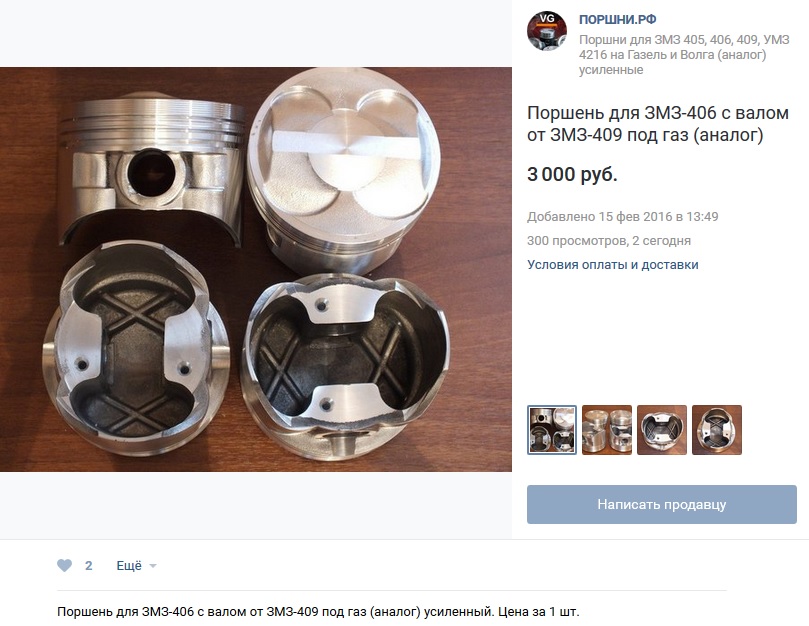

rusgg 4 007 Опубликовано 11 декабря, 2016 http://vk.com/market-109392927?w=product-109392927_123743 http://vk.com/photo-109392927_400618722 Поделиться сообщением Ссылка на сообщение Поделиться на другие сайты
Gaiber 23 Опубликовано 11 декабря, 2016 http://vk.com/market-109392927?w=product-109392927_123743http://vk.com/photo-109392927_400618722Спасибо за инфу, а есть ли коментарии людей кто ставил поршни из Алтая как они себя ведут в эксплуатации, стоят ли они своих денег? Поделиться сообщением Ссылка на сообщение Поделиться на другие сайты
шурик 60 495 Опубликовано 11 января, 2017 Размышляя о вечном :D наткнулся на готовые поршни по этой теме, цена конечно в два раза выше но может и стоит заморочится. https://vk.com/market-109392927?section=album_24&w=product-109392927_123743%2Fquery Поделиться сообщением Ссылка на сообщение Поделиться на другие сайты
