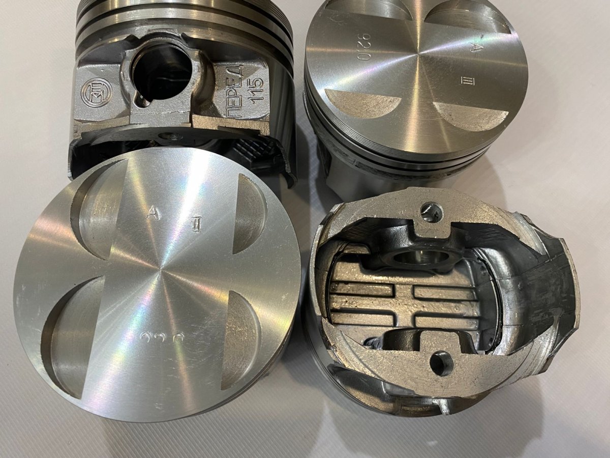

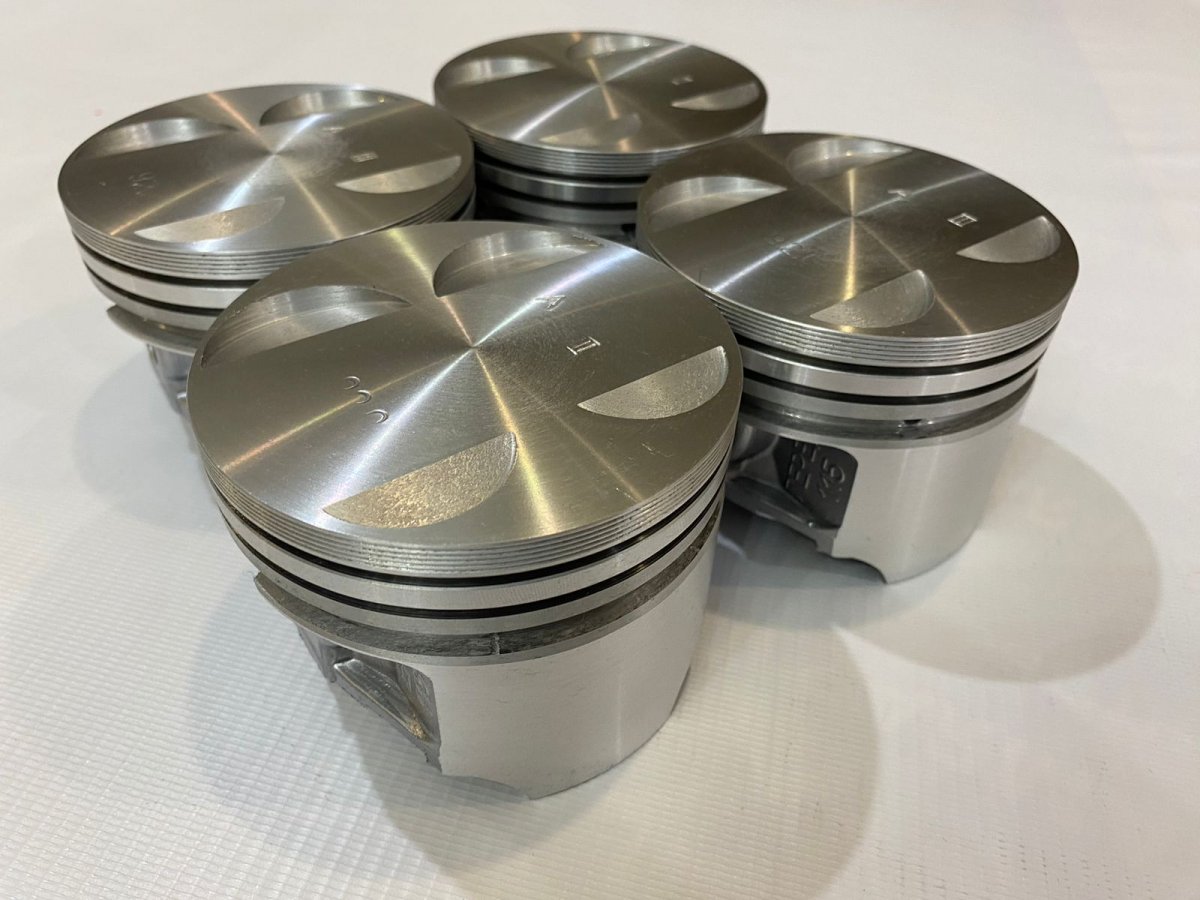

zhn36 817 Опубликовано 20 февраля, 2024 блин вы че в вакууме живете есть поршня Сармат в Новочеркасске делает Араик есть готовые зачем велик изобретать 1 Поделиться сообщением Ссылка на сообщение Поделиться на другие сайты
