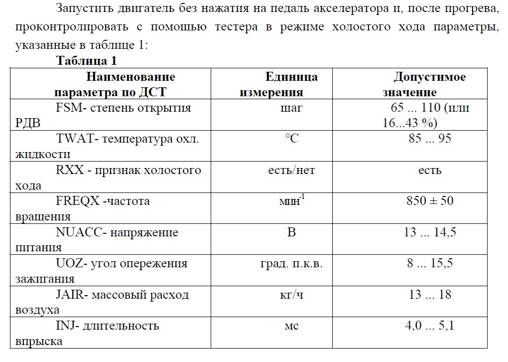

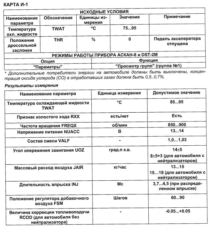

ded 883 Опубликовано 16 февраля, 2014 Понизился расход воздуха, был 16-17 стал 13,5-14. С чем может быть связано?это связано с правильной работой двигателя. По стоку расход воздуха 13,5 - 14,5. Наверное хорошим топливом заправился. Вот двигатель лучше и заработал. 2 Поделиться сообщением Ссылка на сообщение Поделиться на другие сайты

aland 51 Опубликовано 21 апреля, 2015 Это глюк бортовика штат х6 точно такой же расход воздуха показывает 1 кг... подключаю программу диагностики - расход 14,9 до 14-14.5 кг/час а вроде нормально ИМХО. .. по крайней мере мануалы говорят что 13-15 должно быть. Поделиться сообщением Ссылка на сообщение Поделиться на другие сайты

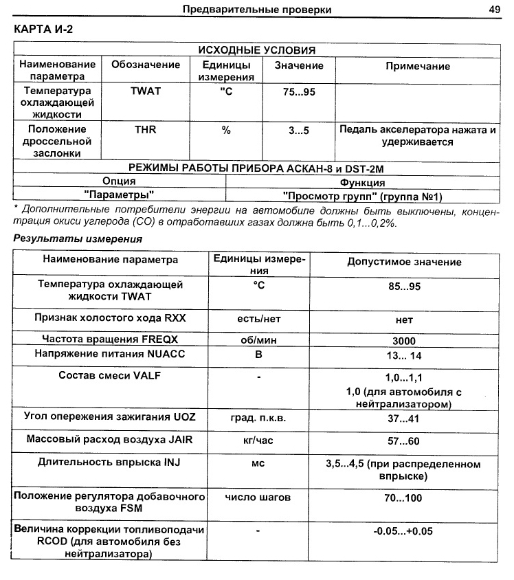

Нидвораич 7 Опубликовано 15 февраля, 2016 не помню в какой теме видел зависимость расхода воздуха от оборотов двигателя. не могу найти! по трассе чуток проехался сегодня. при 90 км/ч (2700 об/мин) расход воздуха по БК - 1750. длительность впрыска 11-12 вроде. при 100 км/ч (3000 об/мин) расход воздуха 2000 впрыск забыл посмотреть. это нормально или нет? Поделиться сообщением Ссылка на сообщение Поделиться на другие сайты
exan11 6 Опубликовано 15 февраля, 2016 На ХХ (850) = 14-17"тапок в пол" = не меньше 420Это самый простой способ проверки ДМРВ 1 Поделиться сообщением Ссылка на сообщение Поделиться на другие сайты
Нидвораич 7 Опубликовано 15 февраля, 2016 на ХХ понятно какой должен быть. хочется узнать какой он должен быть при движении авто - под нагрузкой так сказать. при движении 90 кмч на 5й передаче открытие дросееля например у меня около 20% (17 если точным быть). подозреваю что при тапке в пол хотя бы на 3й передаче он должен быть минимум 5000. Поделиться сообщением Ссылка на сообщение Поделиться на другие сайты
exan11 6 Опубликовано 15 февраля, 2016 ДМРВ - это основной датчик нагрузки.А, нагрузку мы не знаем.+++++++++++++++++++++"тапок в пол" = не меньше 420 - это на месте, до отсечки(5400 оборотов) Поделиться сообщением Ссылка на сообщение Поделиться на другие сайты
Нидвораич 7 Опубликовано 15 февраля, 2016 неплохо было бы составить хотя бы примерную таблицу. попробую позаписывать данные с учетом груза. выложу потом. Поделиться сообщением Ссылка на сообщение Поделиться на другие сайты
