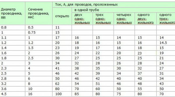

Maks52 642 Опубликовано 24 февраля, 2013 (изменено) доброго дня всем...парни,подскажите-какое сечение проводов лучше брать для подключения??? 1.5-2 квадрата Изменено 24 февраля, 2013 пользователем maks52 Поделиться сообщением Ссылка на сообщение Поделиться на другие сайты
barbos 80 Опубликовано 24 февраля, 2013 доброго дня всем...парни,подскажите-какое сечение проводов лучше брать для подключения???1 мм2 - за глаза! 1.5-2 квадратаон же не "кирпич" подключает, а р/станцию! Ну жрет она до 2А. и нафиг ему 1,5-2 квадрата? Поделиться сообщением Ссылка на сообщение Поделиться на другие сайты
Maks52 642 Опубликовано 24 февраля, 2013 он же не "кирпич" подключает, а р/станцию! Ну жрет она до 2А. и нафиг ему 1,5-2 квадрата? если уж прокладывать провод, то с запасом по амперам, потом можно будет подключить усилок к рации, магнитолу, усилок к магнитоле.. Поделиться сообщением Ссылка на сообщение Поделиться на другие сайты
barbos 80 Опубликовано 24 февраля, 2013 если уж прокладывать провод, то с запасом по амперам, потом можно будет подключить усилок к рации, магнитолу, усилок к магнитоле..Для вышеперечисленного 2 мм2 мало! Поделиться сообщением Ссылка на сообщение Поделиться на другие сайты
Maks52 642 Опубликовано 24 февраля, 2013 Для вышеперечисленного 2 мм2 мало!хватит.надо определиться, или рацию слушать, или музыку...когда слушаешь музыку, тем более с усилком, рацию не слушатьтем более рация потребляет около 2 ампер только при передаче. и кратковременное превышение нагрузки на провод допустимо Поделиться сообщением Ссылка на сообщение Поделиться на другие сайты
