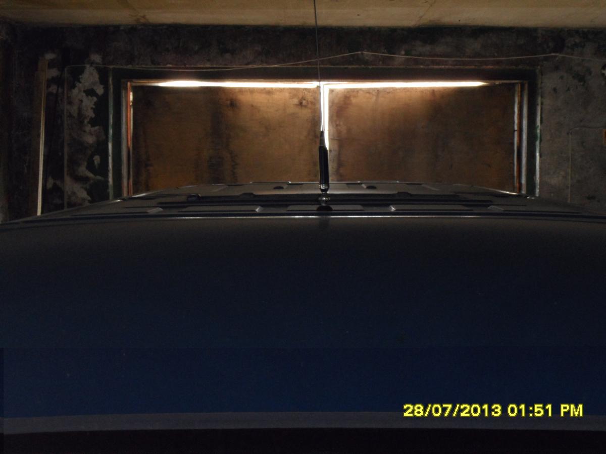

gazelist56 357 Опубликовано 27 июля, 2013 есть кнопка выключения назойливой рекламыУ меня такая. 90% шум и треск . Антена LEMM-2000. А что за кнопка? Рекламу в плохую погоду ловит за 1500-2500км, а так связь 2-3км. Всё несколько раз настраивали но толку нет. Подъискиваю замену. В инете называют МЕГАЖУТЬ! Поделиться сообщением Ссылка на сообщение Поделиться на другие сайты
sergus 26 Опубликовано 27 июля, 2013 У меня такая. 90% шум и треск . Антена LEMM-2000. А что за кнопка? Рекламу в плохую погоду ловит за 1500-2500км, а так связь 2-3км. Всё несколько раз настраивали но толку нет. Подъискиваю замену. В инете называют МЕГАЖУТЬ!Где стоит антенна? Какая рация? Поделиться сообщением Ссылка на сообщение Поделиться на другие сайты
gazelist56 357 Опубликовано 28 июля, 2013 Где стоит антенна? Какая рация?MJ-600 turbo plus антенна LEMM-2000 стоит на водостоке (при настройке укоротили саму антенну см на 20-25) Поделиться сообщением Ссылка на сообщение Поделиться на другие сайты
sergus 26 Опубликовано 28 июля, 2013 MJ-600 turbo plus антенна LEMM-2000Хороший комплект стоит на водостокеЭто плохо. Сними антенну и разбери ее, скорее всего у тебя отгнил экран. Зачисти оплетку кабеля см на 5-10. Сразу увидишь. Там под колпачек защитный попадает вода и стоит там. И за пару месяцев экран отгнивает. Внимательно осмотри катушку. Разбери поворотный шарнир, зачисти смаж литолом и собери.По установке лучше ее убрать с водостока, и перенести на крышу. Что я у себя и сделал. В этом случае кабель проходит по салону и подобное больше не повториться. Обязательно в месте контакта антенны (в салоне) с крышей зачисти до металла. И очень много обкусили. Если не поможет вышеописанные действия, то хлыст придется менять. Расскажу о себе - МегаДжет 600 Антенна LEMM- 1500. Погода все работало, потом началось ( стояла тоже на водостоке) 100 рез ездил к настройщикам. Результата не дало. Начал разбираться сам. Нашел вышеописанные косяки. И рация берет в радиусе 20-25 км. Без всяких дополнительных настройках. Потом отдал рачию спецу - радиолюбителю. Он ее разобрал (((( Фуфло мне продали. Оказалась кака я то усеченная версия. ватт 5-6 не больше. Но он поколдовал. мощьность не изменилась, но ппередача меня оказалась чистой, как в сотовом телефоне. Меня даже спрашивают иногда - что за аппарат стоит. 1 Поделиться сообщением Ссылка на сообщение Поделиться на другие сайты
Spas750 327 Опубликовано 28 июля, 2013 Это плохо.К примеру: мне часто приходится заезжать в очень низкие гаражи или по плотным кустам, прям по крышу, и антену если не сложить, обломать 2х2, и я посмотрю как ты каждый раз будеш лазить на середину крышы и складывать ее :D Поделиться сообщением Ссылка на сообщение Поделиться на другие сайты
sergus 26 Опубликовано 28 июля, 2013 мне часто приходится заезжать в очень низкие гаражи К сожелению. жизнь так устроена что не бывает во всем маслиница ))) Поделиться сообщением Ссылка на сообщение Поделиться на другие сайты
gazelist56 357 Опубликовано 28 июля, 2013 gazelist56 сказал(а)MJ-600 turbo plus антенна LEMM-2000Хороший комплектПопробую. Но она не работала толком с самого начала. Поделиться сообщением Ссылка на сообщение Поделиться на другие сайты
sergus 26 Опубликовано 28 июля, 2013 Но она не работала толком с самого начала. Ну чудес не бывает. Где то косяк сидит. Попробуй сездить к другим проверяльщикм. Питание на рацию от куда взято? Поделиться сообщением Ссылка на сообщение Поделиться на другие сайты
gazelist56 357 Опубликовано 28 июля, 2013 sergus, Ну чудес не бывает. Где то косяк сидит. Попробуй сездить к другим проверяльщикм. Питание на рацию от куда взято? Питание сначала взял от прикуривателя, потом переделал от подкапотного блока предохранителей. Падения напряжения нет. Что за кнопка отключения рекламы? Поделиться сообщением Ссылка на сообщение Поделиться на другие сайты
