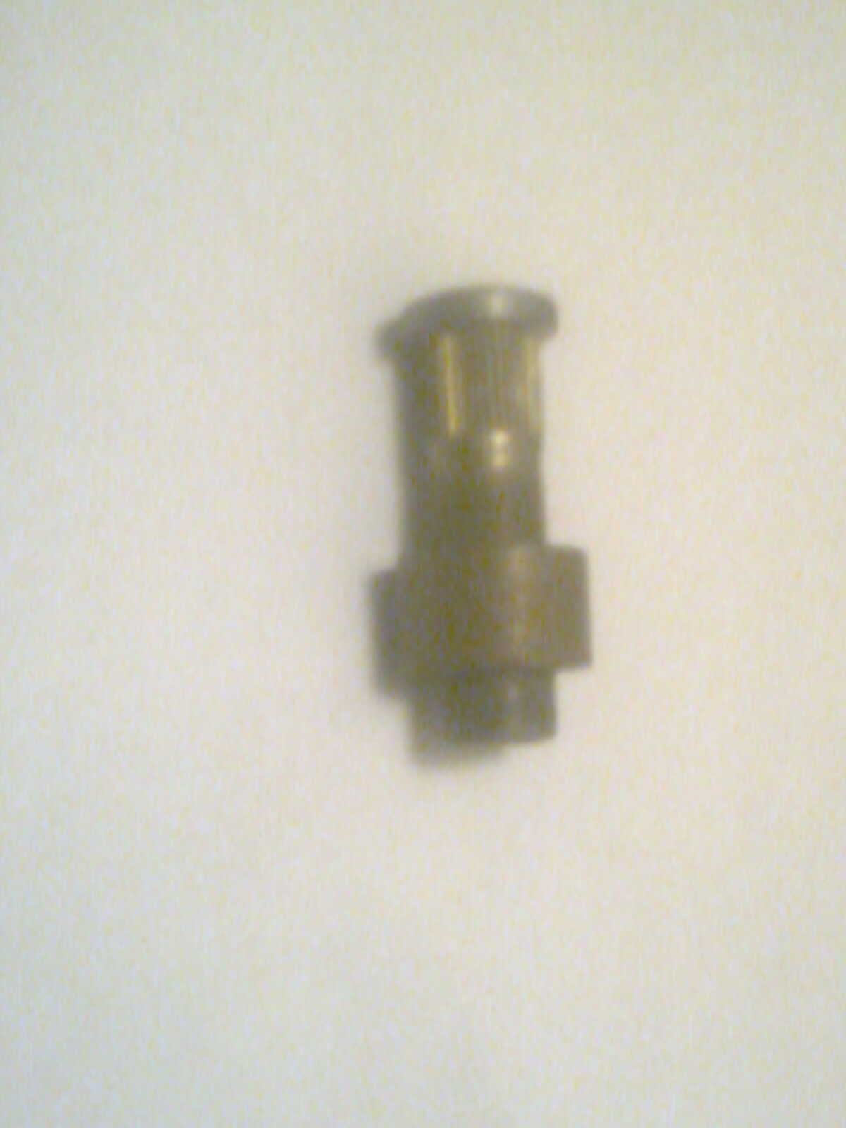

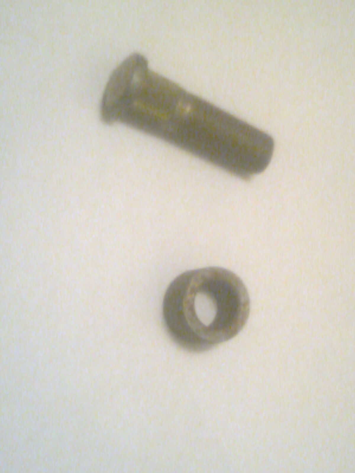

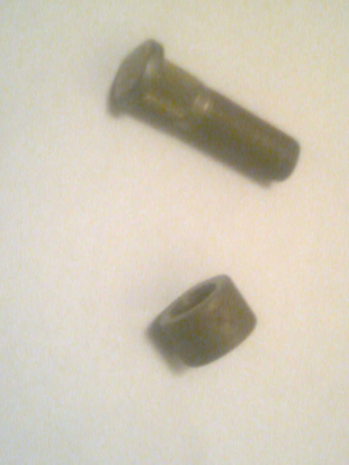

gavriloff 404 Опубликовано 26 января, 2012 (изменено) Может кто подскажет, по этому поводу, почему люди в основном, занижают расход своих автомобилей ?Конечно подскажем, но только другое :rolleyes: http://zavodi.by/diski/hayes-lemmerz-17-5x...2-25-et126-d164 Вот который нужен. Есть два способа его инсталляции на ступицу.1. Удаляются родные шпильки, на их место ставятся передние Зиловские предварительно чуть обрезаются. Диски крепим Газоновскими футорками. Данные "ОБОДА" предназначены под футорки.2. Шпильки колес остаются родные. Точим втулки. Диаметр втулок: внутренний 20мм, наружний 32мм, длинна 20мм.Втулки нам нужны чтоб добиться центрации диска(колеса) так как его диаметр 164мм, а ступица Валдая 160мм. ГАЗ Рулит :rolleyes:.Можно конечно пойти дальше. Сняв ступицу и наварив проточить, тем самым увеличив на 2мм.Так как у данного диска вылет на 11мм больше, при большей загрузки резина не будет тереться и греться. Да к томуже можно поставить на 235, скорость больше обороты меньше :) . Но это так лирика. Изменено 26 января, 2012 пользователем gavril"off Поделиться сообщением Ссылка на сообщение Поделиться на другие сайты
