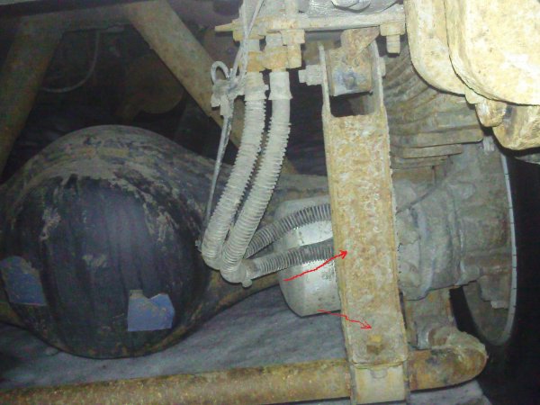

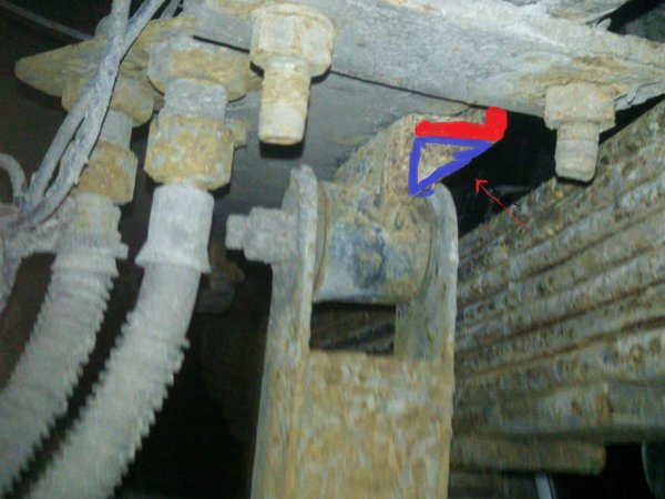

gavriloff 404 Опубликовано 20 марта, 2012 Снял это крепление , приложил к профильной трубе(где то 100*100, толщина 4мм) обчертил, вырезал. Приложил к родной детали с наружный стороны, прижал и обварил . Просверлил отверстия. Таким образом, получилась толщина 8 мм. Коряво, выделил красным. Красным выделено изготовленная деталь , синим косынка.Рука, предательски дрожит.Здесь разрезал профиль вдоль , вставил и приварил. Предварительно в низу оставив зазор , для вентиляции.За грязь на раме, извиняюсь. Поделиться сообщением Ссылка на сообщение Поделиться на другие сайты
