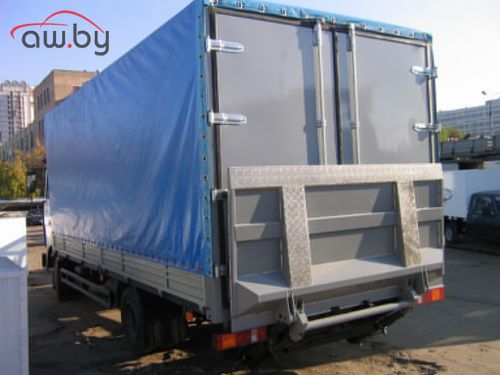

mebeli 79 Опубликовано 24 января, 2012 Кто-нибудь ставил гидролифт? Поиском ничего не нашел. Поделиться сообщением Ссылка на сообщение Поделиться на другие сайты

mebeli 79 Опубликовано 25 января, 2012 Может лучше лебедку поставить!Это проще и функций больше.Не, лебедка мне не к чему. :rolleyes: Нужен гидролифт на 250-300 кг., только короткий 50-60 см., на треть будки, тип такого: Поделиться сообщением Ссылка на сообщение Поделиться на другие сайты

Каякер 786 Опубликовано 25 января, 2012 Такая лопата весит минимум 300-400кг, да еще на задний свес, можно смело вычитать килограмм 600 из грузоподъемности. И что останется возить на удлиненке, которую и так особо нагружать не рекомендуется? Поделиться сообщением Ссылка на сообщение Поделиться на другие сайты
газель2005 2 786 Опубликовано 25 января, 2012 Такая лопата весит минимум 300-400кг, да еще на задний свес, можно смело вычитать килограмм 600 из грузоподъемности. И что останется возить на удлиненке, которую и так особо нагружать не рекомендуется?Тонну,но не забывай русские машины резиновые :lol: Поделиться сообщением Ссылка на сообщение Поделиться на другие сайты
Алексей 066 29 Опубликовано 25 января, 2012 Спроси в http://busmotors.ru/ . Я у них в декабре автобус с переделки забирал. Там от спринтера бэушный был один или два, парни не знали кому продать. Явно должно быть подешевле нового. По размеру, грузоподъемности и напряжению питания вроде подходит. Там и такелажную рейку спросить. Поделиться сообщением Ссылка на сообщение Поделиться на другие сайты
