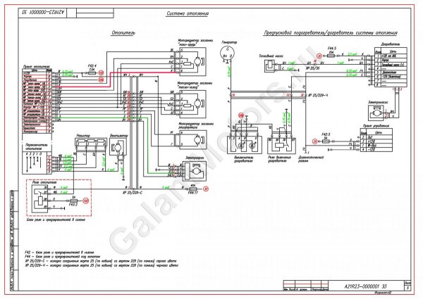

Сергей77 15 Опубликовано 17 октября, 2021 Аналогичная проблема. Webasto не работает с кнопки на панели. Реле управления срабатывает (щелкает). Подез замерить приходит ли 12В силовые, а их нет. Рядом реле там есть. Откуда они должны приходить, где искать порыв? Предохранитель по капотом 25А целый. Поделиться сообщением Ссылка на сообщение Поделиться на другие сайты
Сергей77 15 Опубликовано 17 октября, 2021 P. S. Хотя, сейчас посмотрел по схеме его, плюса, там и не должно быть. Управление идёт через минус. На сколько правильно я прочитал схему. 1 Поделиться сообщением Ссылка на сообщение Поделиться на другие сайты
Crady 8 669 Опубликовано 17 октября, 2021 2 часа назад, Сергей77 сказал: , сейчас посмотрел по схеме это схема некста,она отличается от бизнеса. Поделиться сообщением Ссылка на сообщение Поделиться на другие сайты
