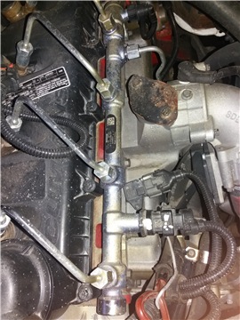

jeka1981 500 Опубликовано 30 сентября, 2018 скажите почему у меня посинела как будь то был перегрев топливной рейки Поделиться сообщением Ссылка на сообщение Поделиться на другие сайты
Валерий(69) 1 509 Опубликовано 30 сентября, 2018 Там цинковое покрытие, наверное слезло или видоизменилось. Поделиться сообщением Ссылка на сообщение Поделиться на другие сайты
Барсик 194 Опубликовано 30 сентября, 2018 В этом узле по-моему в принципе не может быть перегрева . У меня только поржавела Поделиться сообщением Ссылка на сообщение Поделиться на другие сайты
Alex030569 6 767 Опубликовано 30 сентября, 2018 скажите почему у меня посинела как будь то был перегрев топливной рейки С завода весь двигатель покрыт лаком.На фото лак частично сошел.Это у всех так.Еще общая беда из за схода лака-побежит масло с задней части,вверху. 1 Поделиться сообщением Ссылка на сообщение Поделиться на другие сайты

Alex030569 6 767 Опубликовано 7 декабря, 2018 (изменено) Если с рейки скинуть трубку обратки,на холостых топливо должно идти с рейки?На фото трубка обратки в самом вверху снимка. Изменено 7 декабря, 2018 пользователем Alex030569 Поделиться сообщением Ссылка на сообщение Поделиться на другие сайты
Пусик 26 Опубликовано 7 декабря, 2018 С рейки нет с трубки да. Поделиться сообщением Ссылка на сообщение Поделиться на другие сайты
Alex030569 6 767 Опубликовано 7 декабря, 2018 Пусик,я понял.А как ещё можно проверить этот клапан аварийного давления в рампе? Поделиться сообщением Ссылка на сообщение Поделиться на другие сайты
