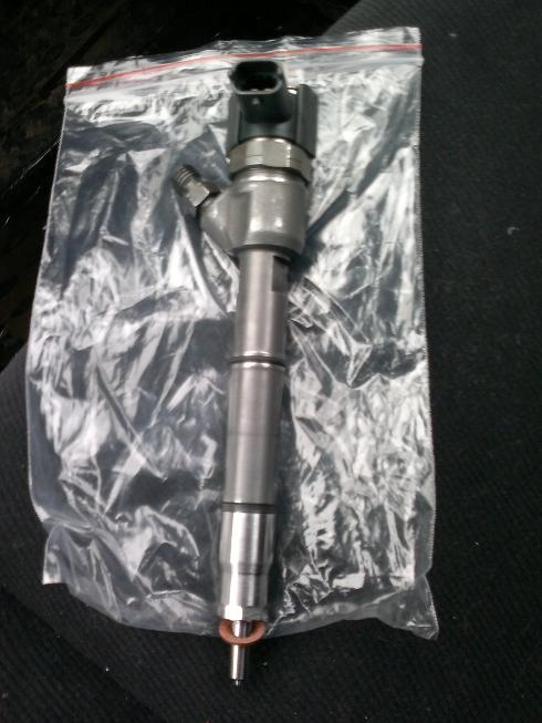

mashkoff 0 Опубликовано 3 апреля, 2012 Всем привет. Я из Нижнего Новгорода. Делали Ваши форсунки уже не раз и все нормально работают. Ремонт стоит 3000 рублей за 1 форсунку, гарантия пол года. Если кому интересно пишите. Так же работаем с регионами. Поделиться сообщением Ссылка на сообщение Поделиться на другие сайты
boing161 1 Опубликовано 3 апреля, 2012 Всем привет. Я из Нижнего Новгорода. Делали Ваши форсунки уже не раз и все нормально работают. Ремонт стоит 3000 рублей за 1 форсунку, гарантия пол года. Если кому интересно пишите. Так же работаем с регионами.Поподробней что делали. Клапан под замену или востанавливали и есть ли запчасти на форсунки. Поделиться сообщением Ссылка на сообщение Поделиться на другие сайты
mashkoff 0 Опубликовано 3 апреля, 2012 Поподробней что делали. Клапан под замену или востанавливали и есть ли запчасти на форсунки.В сфере ремонта форсунок уже несколько лет, в том числе и в CR. У нас хорошее оборудование, на своем оборудование мы имеем возможность востанавливать клапана методом шлифовки, а не методом притирки. Пробовали ставить китайские клапана, но их хватает на несколько дней. Оригинальные клапана можем поставить, но ремонт существенно поднимится в цене, так же срок поставки запчастей иногда достигает до месяца, а так как мы мы работаем с коммерческим транспортом, для клиентов важна срочность ремонта и приемлемая по цене. Ремонт форсунок по времени от дня до трех дней в крайнем случае (редкость). Перед ремонтом проверяем на стенде все параметры форсунки с заводскими, сразу вырисовывается более подробная картина. Разбираем, чистим в ультразвуковой ванне. Смотрим на состояние запчастей, мультипликатора, распылителя, иглы распылителя, клапан, шарик клапана...меняем шарик клапана, клапан высокого давления, чистим распылитель если он в хорошем состояние оставляем, если нет меняем. Клапан ремонтируем и он остается оригинальным, потом все собираем в чистейших условиях, востанавливаем заводские параметры, ставим на стенд и гоняем форсунки в режимах холостого хода, разгона... Поделиться сообщением Ссылка на сообщение Поделиться на другие сайты
mashkoff 0 Опубликовано 3 апреля, 2012 В сфере ремонта форсунок уже несколько лет, в том числе и в CR. У нас хорошее оборудование, на своем оборудование мы имеем возможность востанавливать клапана методом шлифовки, а не методом притирки. Пробовали ставить китайские клапана, но их хватает на несколько дней. Оригинальные клапана можем поставить, но ремонт существенно поднимится в цене, так же срок поставки запчастей иногда достигает до месяца, а так как мы мы работаем с коммерческим транспортом, для клиентов важна срочность ремонта и приемлемая по цене. Ремонт форсунок по времени от дня до трех дней в крайнем случае (редкость). Перед ремонтом проверяем на стенде все параметры форсунки с заводскими, сразу вырисовывается более подробная картина. Разбираем, чистим в ультразвуковой ванне. Смотрим на состояние запчастей, мультипликатора, распылителя, иглы распылителя, клапан, шарик клапана...меняем шарик клапана, клапан высокого давления, чистим распылитель если он в хорошем состояние оставляем, если нет меняем. Клапан ремонтируем и он остается оригинальным, потом все собираем в чистейших условиях, востанавливаем заводские параметры, ставим на стенд и гоняем форсунки в режимах холостого хода, разгона... На фото востановленная форсунка, распылитель так же после ремонта. За все время работы с форсунками, возвратов практически не было. Тьфу 3 раза Поделиться сообщением Ссылка на сообщение Поделиться на другие сайты
Лёха Юрич 131 Опубликовано 3 апреля, 2012 о , приятно увидеть коллегу.сразу видно человек свое дело знает , мне как специалтисту некчему придраться , сам делаю то же самое.единственное что цена ремонта чуть дороже. а то многие умники не сумев что либо путевого сделать с форсункой , а тем более вогнать комплект форсунок в середину тестплана , начинают вопить что ремонт форсунок фигня, что потом двигатель стучит на разгоне , сизит и не тянет. кстати , по поводу седла , я тоже не сторонник ставить покупное , т.к на конвейер идет качесвто несопоставимо выше чем в продажу , и по возможности ( если промывы не убойные) осталяю клапан родной.это же подтверждает и опыт с БАФами . удачи. ЗЫ6 распылитель как восстанавливаете ? перепариваете с иглой ?? . Поделиться сообщением Ссылка на сообщение Поделиться на другие сайты
