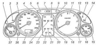

glin-2 2 Опубликовано 4 октября, 2015 А как пищит?Звук такой же когда трогаешся и забываеш ручник опустить. Поделиться сообщением Ссылка на сообщение Поделиться на другие сайты
glin-2 2 Опубликовано 4 октября, 2015 хз,у меня то же нет такого значка на приборке.На схеме приборки одновременно загорается 7-stop и 10-вода Поделиться сообщением Ссылка на сообщение Поделиться на другие сайты
Alex030569 6 774 Опубликовано 4 октября, 2015 На схеме приборки одновременно загорается 7-stop и 10-водаА,понятно.Панели разные.На твоей скорее всего еще можно запрограмировать,что бы показыввал напряжение в бортовой сети. Поделиться сообщением Ссылка на сообщение Поделиться на другие сайты
glin-2 2 Опубликовано 4 октября, 2015 Ребят извиняюсь, поторопился с диагнозом ВОДА - проверил всё в норме, причина оказалась куда проще - низкий уровень тормозной жидкости !!! 2 Поделиться сообщением Ссылка на сообщение Поделиться на другие сайты
