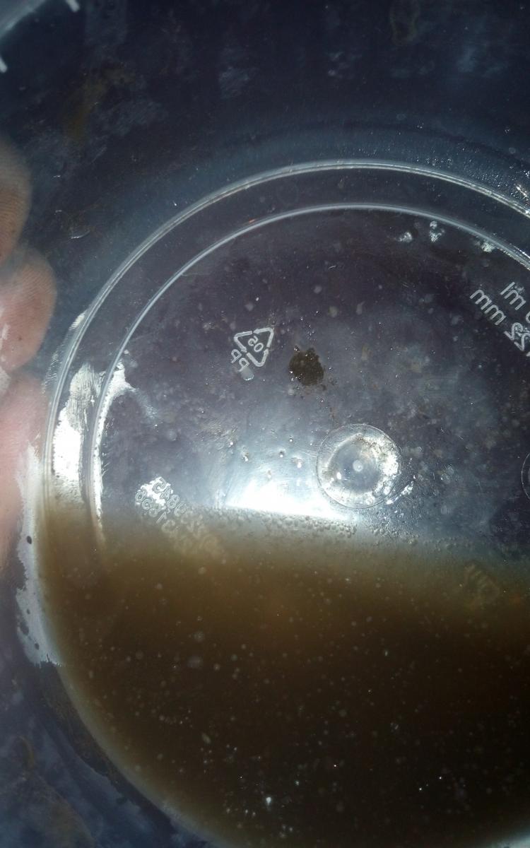

vovanmd 58 Опубликовано 9 ноября, 2016 (изменено) Добрый день.прошу вашего совета или как бы вы поступили в такой ситуации?Досталась машинка .11 год.когда забрал заводилась с буксира (пол метра) .в течении 1-2 минут ее трусило.потом что то похожее на работу появилось .выехал ,через 1 км соляра ручьем с третьей обратки форсы.прижал малеха -прошло.ехать надо было 3 км.заводится хорошо после 10 мин простоя.доехал я до двора. проверил на всех форсах обратку,сильно льют.снял форсы.снял фильтр-левак.на дне стакана есть небольшой мусор.снял сегодня рампу.промыл очистителем.есть стружка не много.сделал фото .подогрев топлива оплавлен и фишка тоже оплавлена.какое топливо в баке не знаю.датчик и крышку с рампы не снимал.форсы менялясь 100 т.км назад.пробег 214 Изменено 9 ноября, 2016 пользователем vovanmd Поделиться сообщением Ссылка на сообщение Поделиться на другие сайты
Alex030569 6 774 Опубликовано 9 ноября, 2016 Добрый день.прошу вашего совета или как бы вы поступили в такой ситуации?Досталась машинка .11 год.когда забрал заводилась с буксира (пол метра) .в течении 1-2 минут ее трусило.потом что то похожее на работу появилось .выехал ,через 1 км соляра ручьем с третьей обратки форсы.прижал малеха -прошло.ехать надо было 3 км.заводится хорошо после 10 мин простоя.доехал я до двора. проверил на всех форсах обратку,сильно льют.снял форсы.снял фильтр-левак.на дне стакана есть небольшой мусор.снял сегодня рампу.промыл очистителем.есть стружка не много.сделал фото .подогрев топлива оплавлен и фишка тоже оплавлена.какое топливо в баке не знаю.датчик и крышку с рампы не снимал.форсы менялясь 100 т.км назад.пробег 214Если оплавлен,то есть вероятность подсоса воздуха.Снимаешь шланг с бака и грушей создаешь давление.Если где то есть подсос,сразу увидишь. Поделиться сообщением Ссылка на сообщение Поделиться на другие сайты
vovanmd 58 Опубликовано 9 ноября, 2016 (изменено) Если оплавлен,то есть вероятность подсоса воздуха.Снимаешь шланг с бака и грушей создаешь давление.Если где то есть подсос,сразу увидишь.спасибо за совет.сделаю.но там,на баке, разъем на защелке?он снимается?ну а по стружке?насос менять?да я и не поменяю его сам...разъем на крышке заклеить поксиполом можно? Изменено 9 ноября, 2016 пользователем vovanmd Поделиться сообщением Ссылка на сообщение Поделиться на другие сайты
Alex030569 6 774 Опубликовано 9 ноября, 2016 спасибо за совет.сделаю.но там,на баке, разъем на защелке?он снимается?ну а по стружке?насос менять?да я и не поменяю его сам...разъем на крышке заклеить поксиполом можно?Сначала опрессуй систему.Ребята выше как то устраняли эту проблему по подсосу воздуха через разъем,почитай тему.. Поделиться сообщением Ссылка на сообщение Поделиться на другие сайты
vovanmd 58 Опубликовано 9 ноября, 2016 .Ребята выше как то устраняли эту проблему по подсосу воздуха через разъем,почитай тему. тему читал. я ее заклею. Сначала опрессуй систему грушей?я на коленке все делаю(( Поделиться сообщением Ссылка на сообщение Поделиться на другие сайты
Alex030569 6 774 Опубликовано 9 ноября, 2016 тему читал. я ее заклею. грушей?я на коленке все делаю(( да,грушей,которая стоит в шланге для ручной перекачки топлива Поделиться сообщением Ссылка на сообщение Поделиться на другие сайты
