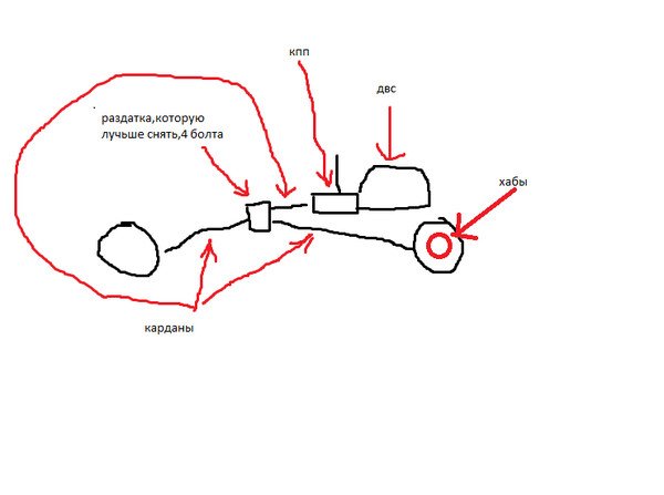

Можно так сделать? Полуоя и кардан нафиг на лето..--(можно,сбоку снимеш российские хабы,и придумай какуюнибудь штуку чтобы шлицы не съело на полуоси,но это если не снимать полуося(это самый гемор из всего) потом сними раздатку и карданы.Обычный кардан с подвесным прикрепишь к кронштейну от разадки и ездий на здоровье)

Полуося вынимать передние! Кардан отцеплять между раздаткой и передним мостом.
Полный привод на ГАЗели стоит в конфигурации задний мост, кардан, КПП, раздатка, передний мост? Я просто не знаю принципа как устроен полный привод. На ЗИЛ-131 без проблем отцепил иередний кардан и передок не работает, а если достать полуося с переднего моста, и на их место поставить заглушки, то накат лучше становится соответственно и разход значительно меньше.. В таком случае, работает только задняя пара. и крутятся огромное количество ведущих колес. Интерисует можно ли сделать так на ГАЗели? Про смысл не интересно.

хабы они дают связь между колесом и полуосью

На ГАЗели так сделать можно, но ездить сможешь только при постоянно включеной блокировке, потому не вижу смысла добавлять себе забот и растрат...
Спасибо! Я так понял, что передний привод на ГАЗели сделал не по класической схеме. Но всё равно спасибо

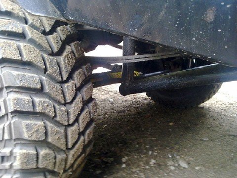

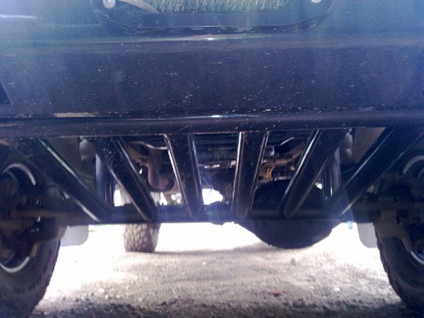

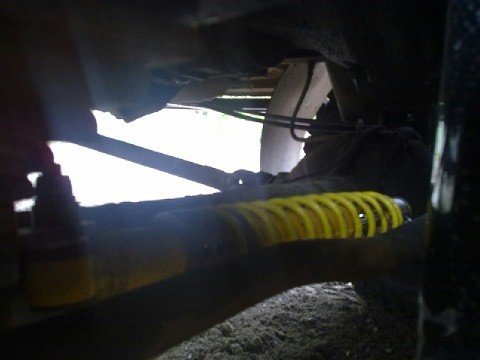

Я по последним двум фоткам не понял!Это силовой цилиндр ГУР,или,что ещё?И вообще всё это зачем?Ты бы что нибудь к фоткам написал.

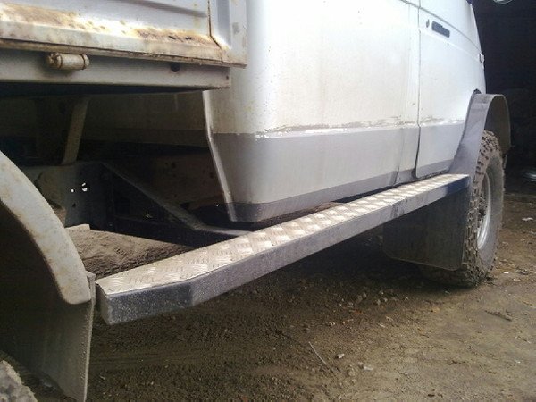

Dab

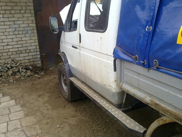

А подножку спереди также закрепил каки сзади? Если можно побольше фото снизу.
Sanya Uralist
На последних фотках демпфер рулевого управления, я так понимаю, оочень нужная вещь при больших колёсах, что бы руль из рук не выбивало
kompressor199
Всё верно сказано!
да также почти,вот и не стал впереди фотать

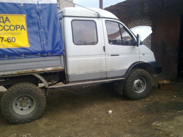

Хороший силовой бампер. Сам делал или покупал, где и почем? Подыскиваю себе такой же.
MISTIC
не от лансера ли десятого бамперок?
