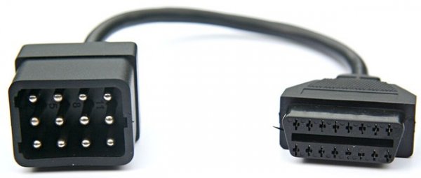

shtulp 0 Опубликовано 2 января, 2013 В наличии змз 405.22 с микасом 7.1 с разъемом:Хочу перейти с разъема на картинке на ODB-2 через переходник OBD-II на RENAULT 12 PIN:Возможно ли это? Поделиться сообщением Ссылка на сообщение Поделиться на другие сайты
Crady 8 675 Опубликовано 2 января, 2013 В наличии змз 405.22 с микасом 7.1 с разъемом:Хочу перейти с разъема на картинке на ODB-2 через переходник OBD-II на RENAULT 12 PIN:Возможно ли это?ну если есть нужные проводки в жэтой приблуде,то почему бы и нет то?в газелевской всего 4 штуки задействовано Поделиться сообщением Ссылка на сообщение Поделиться на другие сайты
R18 8 Опубликовано 2 января, 2013 Возможно ли это?цель то какая? или газовских 12пин разъемов нет? Поделиться сообщением Ссылка на сообщение Поделиться на другие сайты

shtulp 0 Опубликовано 2 января, 2013 Совсем запутался.Цель соединить змз 405.22 с микасом 7.1 с разъемом ГАЗ с ноутом (USB).Помогите, полный 0 в этом вопросе. Поделиться сообщением Ссылка на сообщение Поделиться на другие сайты
