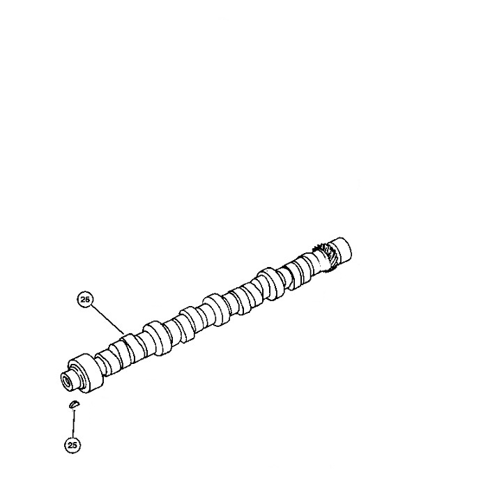

Valentozzz 1 Опубликовано 25 февраля, 2012 (изменено) Может быть механическое повреждение ДПРВ, должен и на Крайсе такой стоять, на 405-м есть... А если честно, что за шпонка не понятно (я не моторист но общее представление есть).Распред не мой,но для примера пойдет,смотри картинку.Обломало деталь №25.Именно на этом распреде СТОИТ ДПРВ!И я вот что думаю,мозги не могли заглючить?Когда причина была не ясна я крутил мотор,на ЭБУ шёл сигнал с колена,а с распреда тишина вот ЭБУ и свехнулся,встал в аварийный режим,если так как его обнулить!?И еще я помогал себе автозапуском (сварочником) на выходе 16v,мог я спалить ЭБУ!? А ДПРВ у меня не как на волгах,переделали,сделали понадежнее.С ним врятле могло что то случиться Изменено 25 февраля, 2012 пользователем Valentozzz Поделиться сообщением Ссылка на сообщение Поделиться на другие сайты
