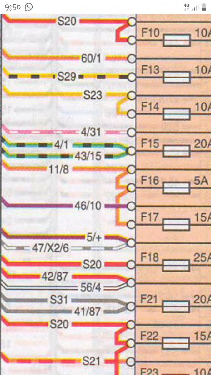

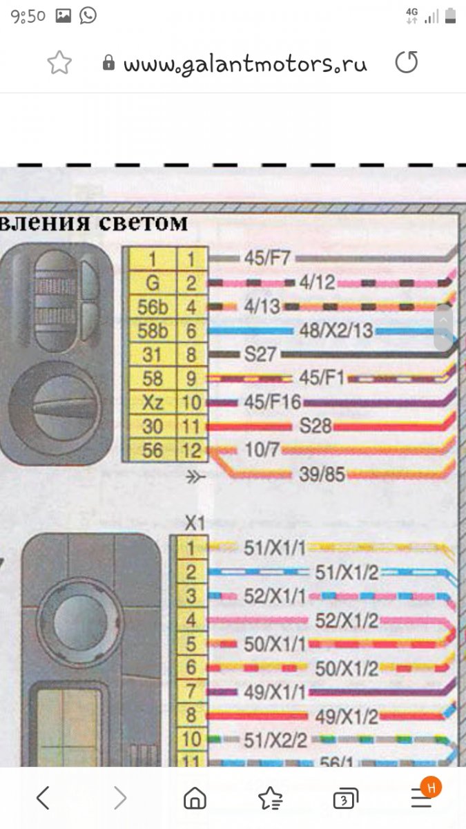

rusgg 4 003 Опубликовано 8 марта, 2021 Надо бросить сопли с предохранитель ф15 на переключатель 12 нижний самый 1 Поделиться сообщением Ссылка на сообщение Поделиться на другие сайты
Алексей Ф. 10 186 Опубликовано 8 марта, 2021 @rusgg спасибо! Попробую когда потеплеет ! Поделиться сообщением Ссылка на сообщение Поделиться на другие сайты
rusgg 4 003 Опубликовано 8 марта, 2021 А вот же есть ф16 на переключателе тоже. Получается надо просто 10 с 12 замкнуть на переключателе. 1 Поделиться сообщением Ссылка на сообщение Поделиться на другие сайты
rusgg 4 003 Опубликовано 8 марта, 2021 Вообще я себе переделал чтобы на первом положении все отключается вместе с мотором, на втором не отключается. Поделиться сообщением Ссылка на сообщение Поделиться на другие сайты
