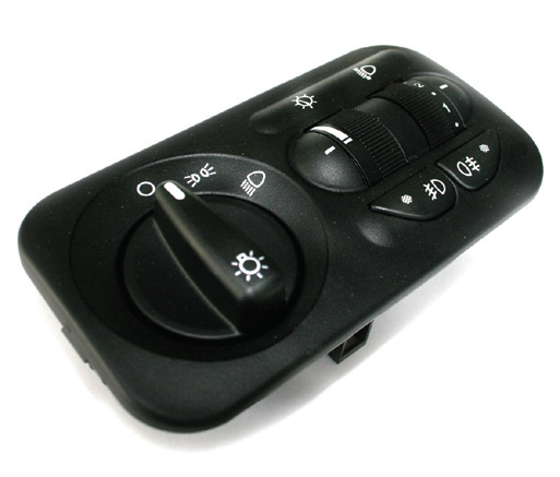

vovanmd 58 Опубликовано 18 декабря, 2016 УТЮГ888,да Слава этот. Уже вынул его. Странно что свет горит, а подфарники не работают.. Буду копать дальше.. Поделиться сообщением Ссылка на сообщение Поделиться на другие сайты
УТЮГ888 943 Опубликовано 18 декабря, 2016 УТЮГ888,да Слава этот. Уже вынул его. Странно что свет горит, а подфарники не работают.. Буду копать дальше..ищи обрыв цепи питания-подсветки приборов и габаритов. Поделиться сообщением Ссылка на сообщение Поделиться на другие сайты
dsprt 0 Опубликовано 3 мая, 2017 (изменено) Добрый день. Решил подключить туманки по заводскому, через блок управления светотехникой. Для этого его нужно поменять, у меня с завода он без кнопки передних противотуманок (141.3769). Купил новый блок, на нем написано сзади (145.3769 и A21R23.3769010-10), с виду отличается только наличием кнопки противотуманок и парой "лишних" штырьков в разъеме.Поставил блок, при включении зажигания подсветка на нем загорается полностью на всем блоке, а не как на старом только на крутилке. Сравнивал электросхемы проводки с туманками и без, вроде все так же, хотя может я не шибкий автоэлектрик, но разницы не нашел. Остальное все вроде работает. Дата изготовления блока 02/17 кажется (может что то поменялось внутри блока по сравнению со старым?)Подскажите, может это можно как то исправить или так и должно быть? Либо просто существуют разные блоки и нужен другой? Прошу ответить, тех кто подключал включение туманок через "блок света"- как у вас?Да. Для меня принципиально, что бы все работало так, как должно быть. :rolleyes: Изменено 3 мая, 2017 пользователем dsprt Поделиться сообщением Ссылка на сообщение Поделиться на другие сайты
dvitriy.40rus 501 Опубликовано 3 мая, 2017 Ну светиться он и должен весь. Только почему он загорается при включении зажигания, а не при включении габаритов-света? Поделиться сообщением Ссылка на сообщение Поделиться на другие сайты
dsprt 0 Опубликовано 3 мая, 2017 Вот и я о том же. Должна засветится только крутилка при включении зажигания, а светится он весь. А когда включаешь свет - светится весь. Поделиться сообщением Ссылка на сообщение Поделиться на другие сайты
dsprt 0 Опубликовано 3 мая, 2017 Перепроверил еще раз. На старом написано сзади 14.3769. На новом блоке если при выключенном зажигании включить свет - он не светится вообще. При включении зажигания - он светится весь, но свет при этом не включен. Поделиться сообщением Ссылка на сообщение Поделиться на другие сайты
dvitriy.40rus 501 Опубликовано 3 мая, 2017 При включении зажигания ни чего не должно загораться. Только после первого положения Поделиться сообщением Ссылка на сообщение Поделиться на другие сайты
газель2005 2 803 Опубликовано 3 мая, 2017 может что то поменялось внутри блока по сравнению со старым?Да! Теперь при включение зажигания загорается подсветка блока и доски приборов. Поделиться сообщением Ссылка на сообщение Поделиться на другие сайты
dsprt 0 Опубликовано 3 мая, 2017 Т.е. теперь при выключенном зажигании когда включаешь габариты блок не светится, а при включении зажигания загорается подстветка всего блока, а не только крутилки как раньше? Вне зависимости от положения. Поделиться сообщением Ссылка на сообщение Поделиться на другие сайты
газель2005 2 803 Опубликовано 4 мая, 2017 dsprt, все правильно.По мне так удобнее. Поделиться сообщением Ссылка на сообщение Поделиться на другие сайты
dsprt 0 Опубликовано 4 мая, 2017 газель2005,Да! Теперь при включение зажигания загорается подсветка блока и доски приборов.Спасибо! Но старая версия мне казалась лучше... Поделиться сообщением Ссылка на сообщение Поделиться на другие сайты

Илья93 2 Опубликовано 3 февраля, 2018 Привет мужики, такая проблема у меня приключилась, ищу совет. Опишу ситуацию: ехал по трассе, бац, погасла приборка, габаритные огни и подсветка центрального переключателя света, ближний остался гореть. Порылся на форуме, говорят что сгорел цпс, купил новый, поставил, но теперь приборка и подсветка ЦПС горят сразу, как только поворачиваю ключ зажигания (в положении 0), на старой ЦПС в положении 0 подсвечивалась только сама крутилка на ЦПС, а полностью подсветка на ней и приборке включалась только когда крутилку переводил в положения габариты. В остальном работает всё как и раньше, такая ситуация с подсветкой норма, или у меня что-то не то? Код родного ЦПС 14.3769 произведён в ноябре 2012 года, код нового ЦПС 144.3769 произведён в августе 2017 года, ещё есть различия в контактах. Если смотреть на заднюю сторону ЦПС то в правом ряду контактов, внизу у старого ЦПС один контакт, а у нового ЦПС два контакта, то есть добавился один. ЦПС с номером 14.3769 в продаже нету, по край не мере в моём городе. Прошу помочь советом, если кто сведущ в моей ситуации. Поделиться сообщением Ссылка на сообщение Поделиться на другие сайты
УТЮГ888 943 Опубликовано 3 февраля, 2018 Привет мужики, такая проблема у меня приключилась, ищу совет. Опишу ситуацию: ехал по трассе, бац, погасла приборка, габаритные огни и подсветка центрального переключателя света, ближний остался гореть. Порылся на форуме, говорят что сгорел цпс, купил новый, поставил, но теперь приборка и подсветка ЦПС горят сразу, как только поворачиваю ключ зажигания (в положении 0), на старой ЦПС в положении 0 подсвечивалась только сама крутилка на ЦПС, а полностью подсветка на ней и приборке включалась только когда крутилку переводил в положения габариты. В остальном работает всё как и раньше, такая ситуация с подсветкой норма, или у меня что-то не то? Код родного ЦПС 14.3769 произведён в ноябре 2012 года, код нового ЦПС 144.3769 произведён в августе 2017 года, ещё есть различия в контактах. Если смотреть на заднюю сторону ЦПС то в правом ряду контактов, внизу у старого ЦПС один контакт, а у нового ЦПС два контакта, то есть добавился один. ЦПС с номером 14.3769 в продаже нету, по край не мере в моём городе. Прошу помочь советом, если кто сведущ в моей ситуации.сдать назад купленный цпс и ставить родной-это если без головняка. Поделиться сообщением Ссылка на сообщение Поделиться на другие сайты
Илья93 2 Опубликовано 4 февраля, 2018 сдать назад купленный цпс и ставить родной-это если без головняка.Новый не берут назад, говорят если клемы вставите, то возврат только со справкой из-сервиса, что ставился там, бред короче, мужики говорят что на новых выпусках так всё и должно быть, посмотрим как будет себя вести, отпишусь после несколько сот км пробега Поделиться сообщением Ссылка на сообщение Поделиться на другие сайты
