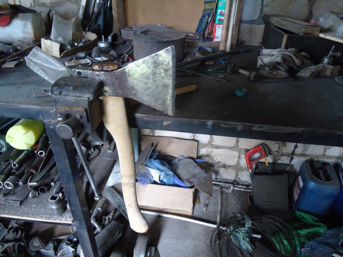

Кислород 342 Опубликовано 1 июля, 2025 Лично в моем понимании процесс изготовления ( творения если хотите ) и чувство собственного удовлетворения гордости. Сделал топор хотя знаю, что пользоваться не буду, пусть лежит. 1 Поделиться сообщением Ссылка на сообщение Поделиться на другие сайты

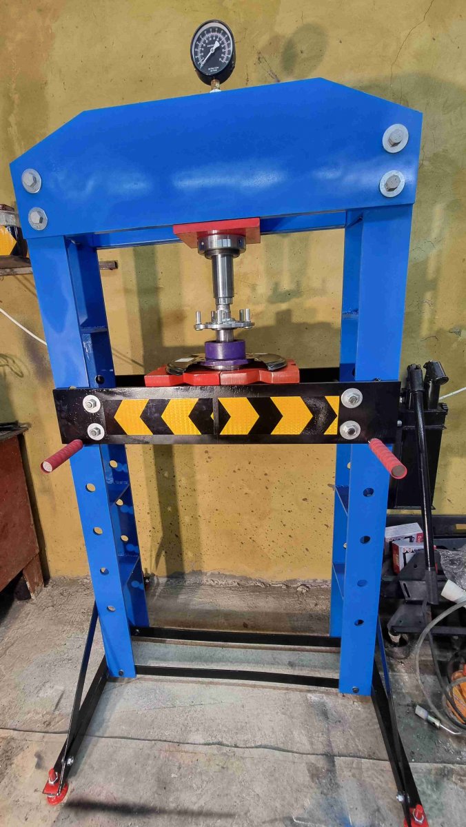

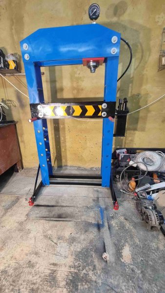

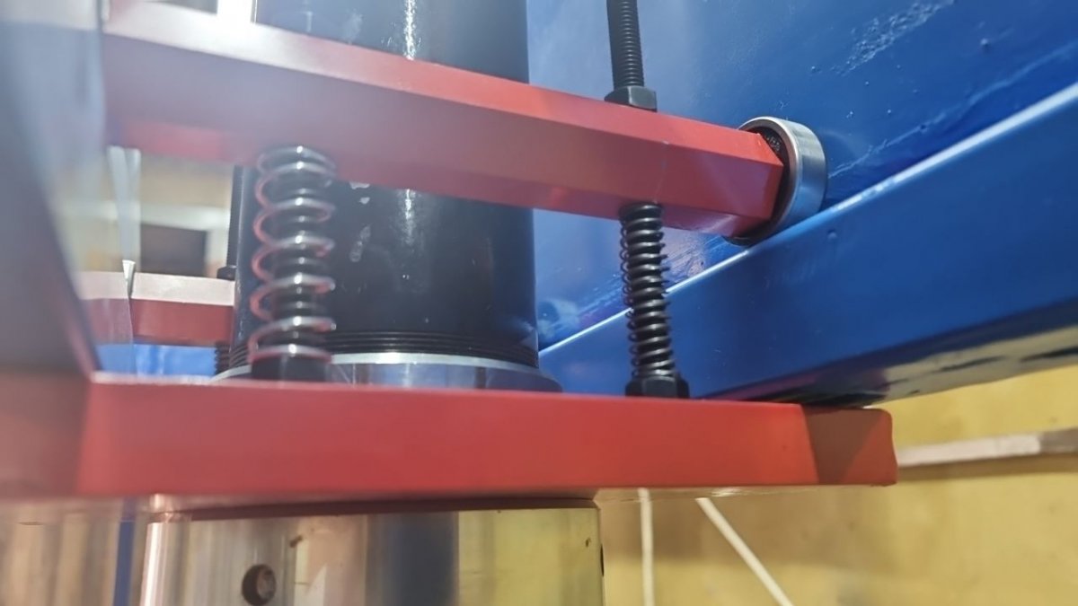

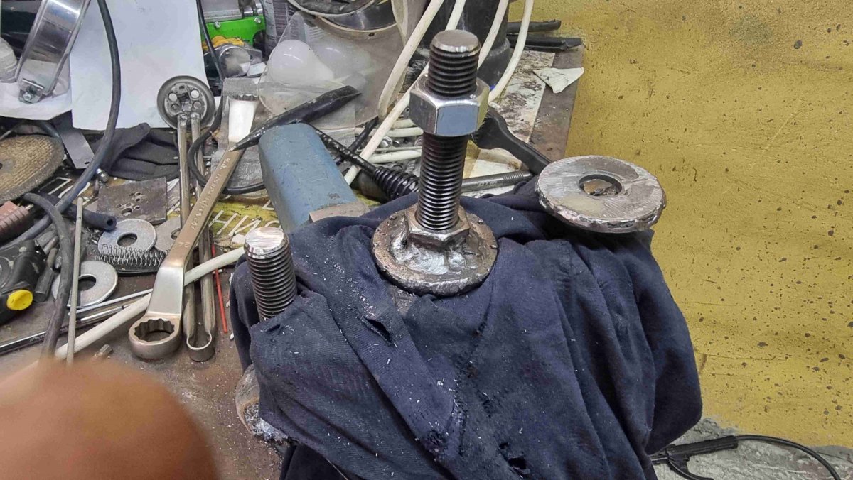

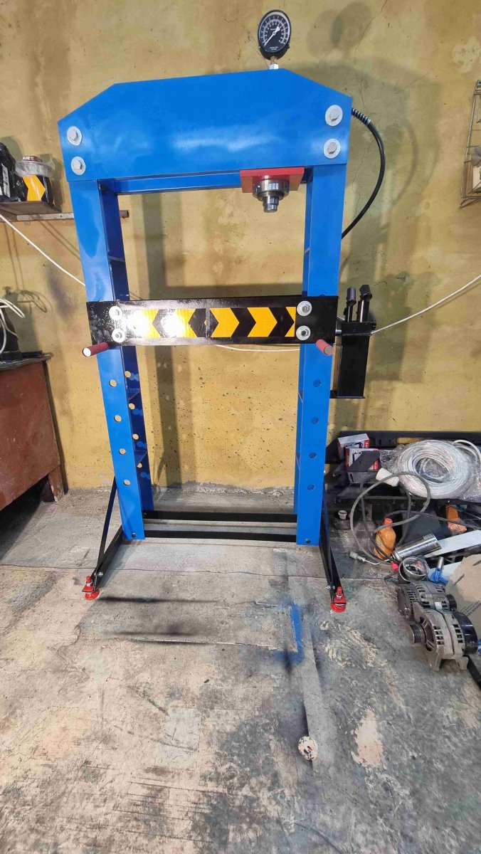

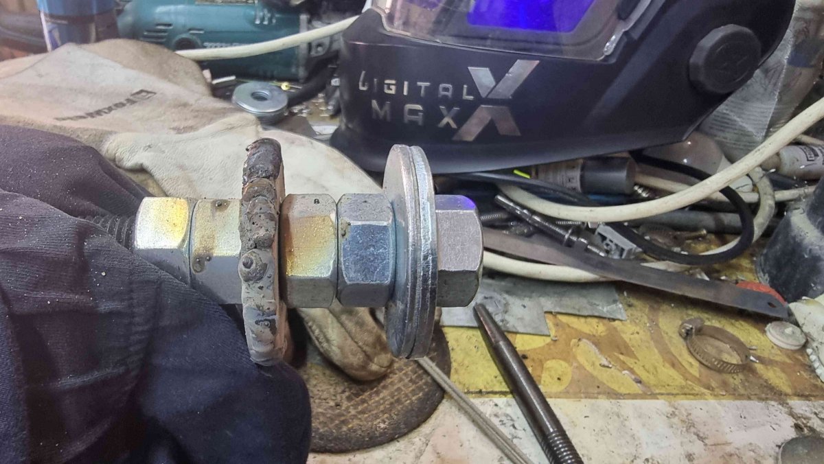

PanDiman 1 898 Опубликовано 25 июля, 2025 (изменено) все готово ... принимайте )) ! Сделал и покрасил уже давно, начал устанавливать на место, а там пол кривой, пришлось делать регулируемые ножки. Пока пришла шпилька м16 класс прочности 10.9, пока шайбы увеличенного размера, сварил, подкрасил. Изменено 25 июля, 2025 пользователем PanDiman 6 Поделиться сообщением Ссылка на сообщение Поделиться на другие сайты
valemat 1 902 Опубликовано 25 июля, 2025 2 часа назад, PanDiman сказал: все готово ... принимайте Золотые руки могут расти откуда угодно. Молодец. Прямо промышленное изделие. Я так не умею. Поделиться сообщением Ссылка на сообщение Поделиться на другие сайты
PanDiman 1 898 Опубликовано 25 июля, 2025 5 минут назад, valemat сказал: Золотые руки могут расти откуда угодно. Молодец. Прямо промышленное изделие. Я так не умею. да ладно, я рукожоп )) это на фото так, а так если приглядеться, швы сварные не такие как у профессионального сварщика, стойку 10 мм немного повело от сварки и тд и тп. Когда задумал сделать, смотрел пресса в интернете и потом просто скопировал, предварительно нарисовал в программе Autocad ) . А потом просто "надул коня", купил ленту на озоне https://ozon.ru/t/ZgEk0by и краску разных цветов и сразу появился вид Поделиться сообщением Ссылка на сообщение Поделиться на другие сайты
Alex030569 7 017 Опубликовано 25 июля, 2025 @PanDiman молодец!!! Теперь главное,что бы не простаивал станок)Шучу. Поделиться сообщением Ссылка на сообщение Поделиться на другие сайты
PanDiman 1 898 Опубликовано 25 июля, 2025 (изменено) 19 минут назад, Alex030569 сказал: Теперь главное,что бы не простаивал станок ну 2 ступицы новые надо запрессовать (это просто для фото положил, надо тормозной экран покрасить, а то есть царапины до металла) и еще две ступицы б/у, подшипников нет, надо купить, запрессовать и продать их. Забыл написать, можно сок давить для браги и вино. У меня есть маленький пресс на 5 т, но после него мезга сырая Изменено 25 июля, 2025 пользователем PanDiman 1 Поделиться сообщением Ссылка на сообщение Поделиться на другие сайты

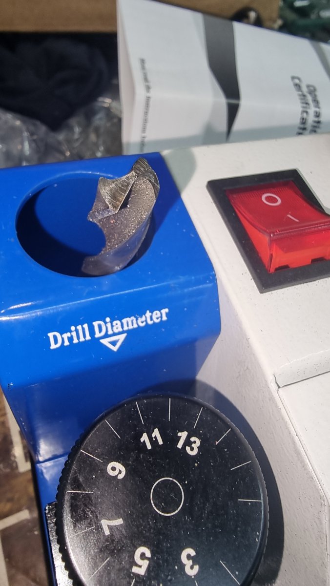

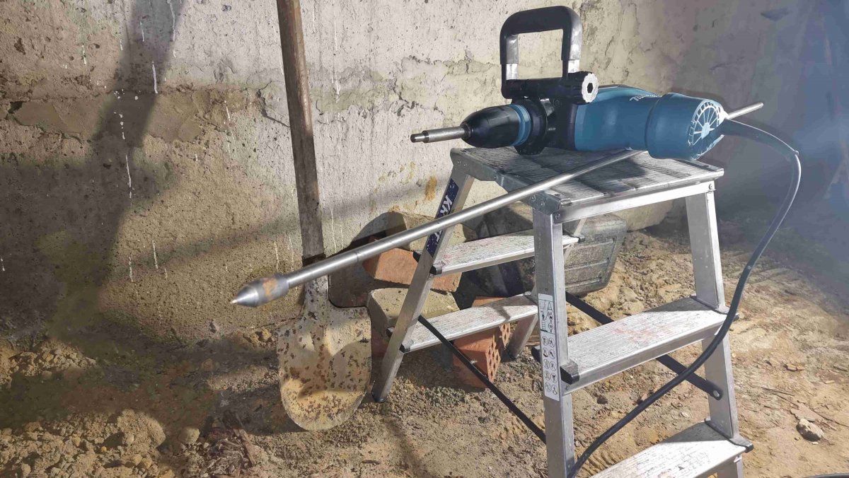

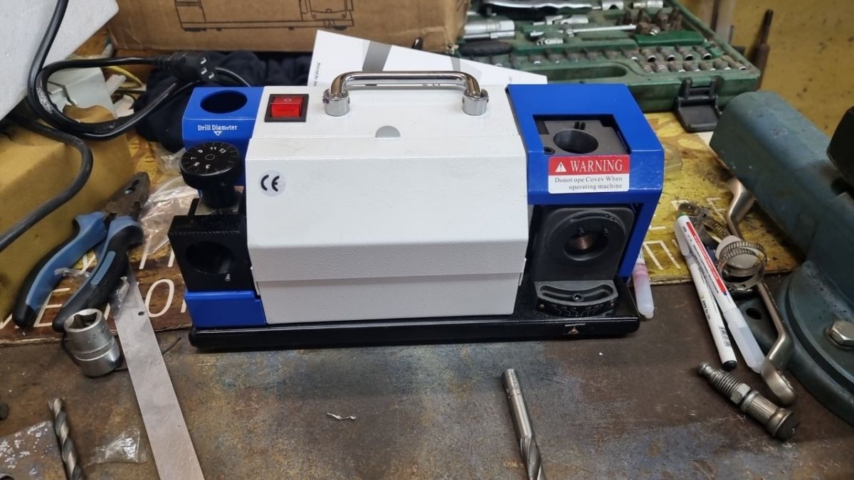

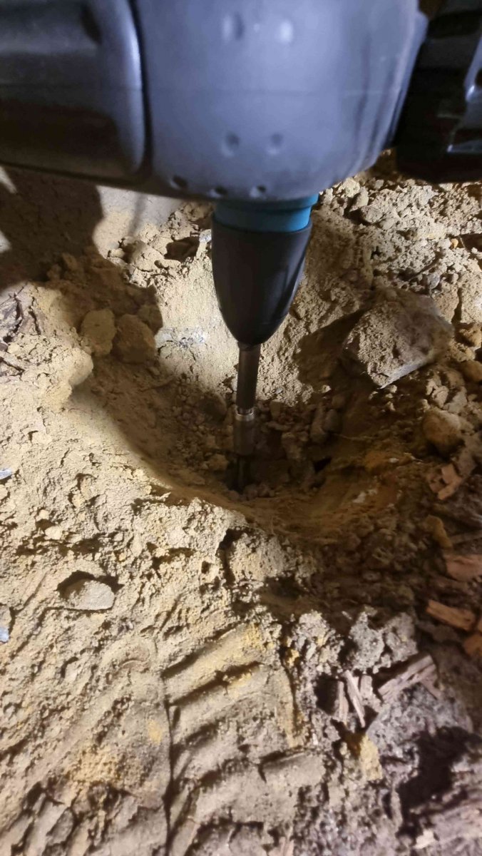

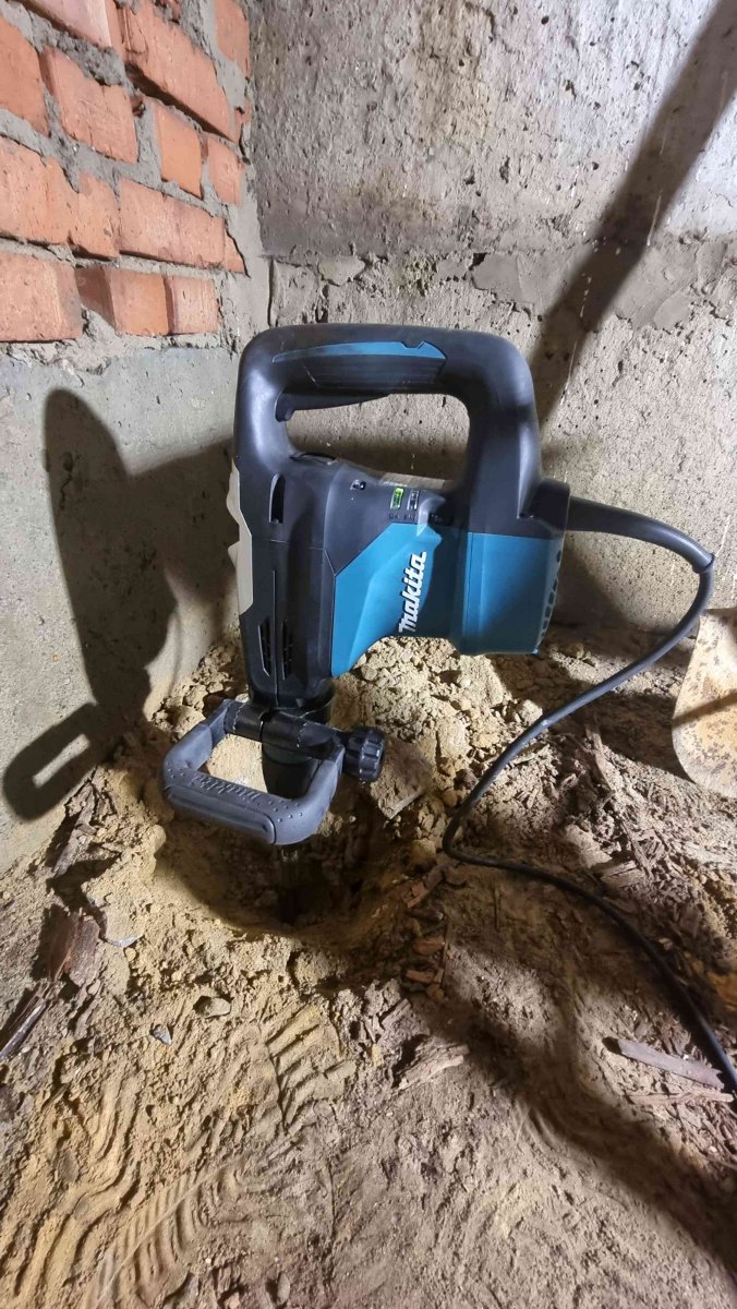

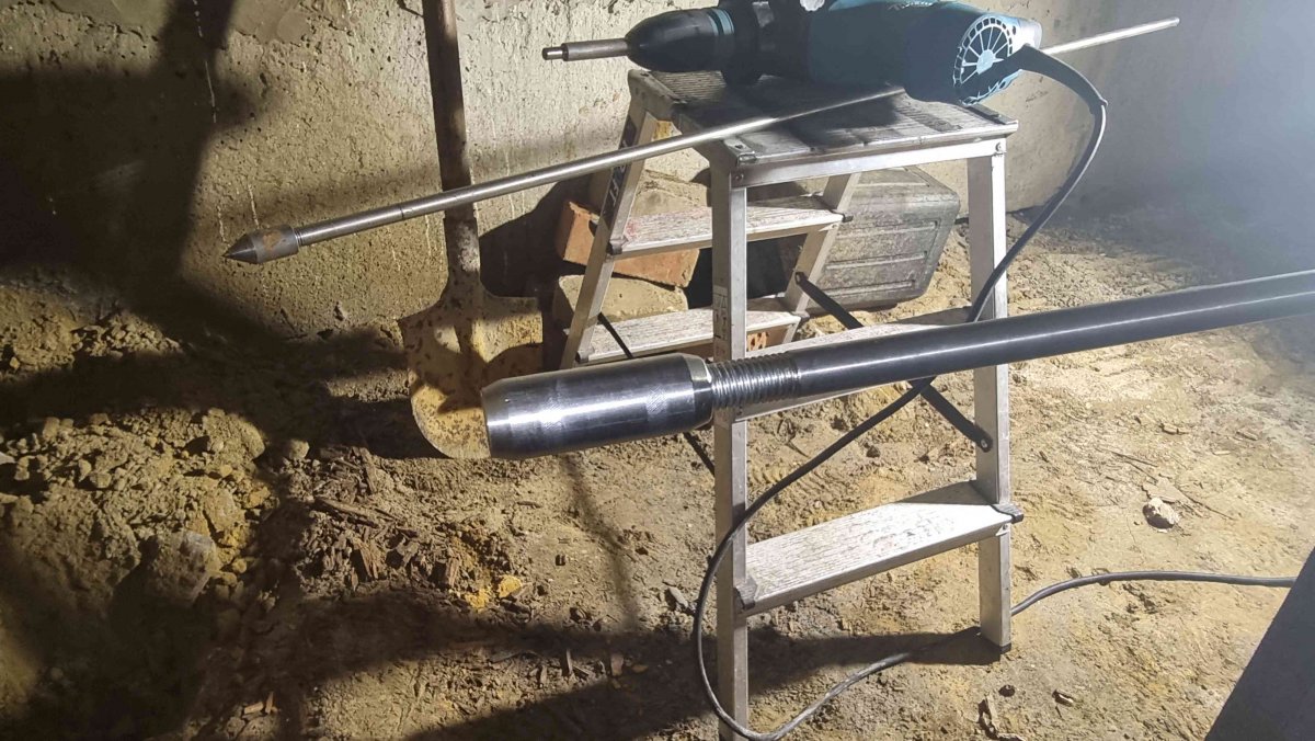

PanDiman 1 898 Опубликовано 15 августа, 2025 (изменено) Дошли руки до заземления в гараже... Купил штыревой заземлитель 6 м (4 прутка по 1,5 м )из нержавейки 14мм в диаметре. Делаю в погребе и потом проводом подниму на шину заземления. Забил первый прут и замял резьбу, а на м14 у меня нет метчика...заказал, жду.. Получил станок для заточки сверл, месяца два лежал без дела. Сегодня попробовал заточить несколько сверл, даже сломанные смог заточить. Мне понравилось, за точиле так не смог бы, правда еще не купил его ) Изменено 15 августа, 2025 пользователем PanDiman Поделиться сообщением Ссылка на сообщение Поделиться на другие сайты
Alex030569 7 017 Опубликовано 16 августа, 2025 (изменено) @PanDiman по чем заземление вышло,сам штырь? Электрик говорит мне,что под УЗИП лучше свой штырь вбить.Вот думаю купить кругляк 16 или нержавейку.Понимаю что нержа лучше,но цена? Изменено 16 августа, 2025 пользователем Alex030569 Поделиться сообщением Ссылка на сообщение Поделиться на другие сайты
PanDiman 1 898 Опубликовано 16 августа, 2025 2 часа назад, Alex030569 сказал: @PanDiman по чем заземление вышло,сам штырь? Электрик говорит мне,что под УЗИП лучше свой штырь вбить.Вот думаю купить кругляк 16 или нержавейку.Понимаю что нержа лучше,но цена? https://ozon.ru/t/1WdQjA7 я его давно покупал, за 6,5 тыр кажется 1 Поделиться сообщением Ссылка на сообщение Поделиться на другие сайты
Татарин 7 723 Опубликовано 17 августа, 2025 В 15.08.2025 в 21:44, PanDiman сказал: Получил станок для заточки сверл, месяца два лежал без дела. Сегодня попробовал заточить несколько сверл, даже сломанные смог заточить. Мне понравилось, за точиле так не смог бы, правда еще не купил его ) Не понимаю я этого.20 (с хвостиком)косарей,для того что-бы свёрла поточить? На двадцатку можно свёрел набрать ящик. Я-бы посмотрел в сторону точила.Например И к нему карандашик 1 Поделиться сообщением Ссылка на сообщение Поделиться на другие сайты
PanDiman 1 898 Опубликовано 17 августа, 2025 2 часа назад, Татарин сказал: Не понимаю я этого.20 (с хвостиком)косарей,для того что-бы свёрла поточить? На двадцатку можно свёрел набрать ящик. Я-бы посмотрел в сторону точила. И к нему карандашик за 10,5 тыр взял, психанул )) Все сверла заточил за 15 мин. Можно угол сверла менять, но я все заточил на 118 градусов. Также станок подтачивает заднюю кромку сверла (или как она там называется). Вот к такому сейчас присматриваюсь https://ozon.ru/t/dhPsNoJ или к такому https://ozon.ru/t/7ojS1C8 Поделиться сообщением Ссылка на сообщение Поделиться на другие сайты
