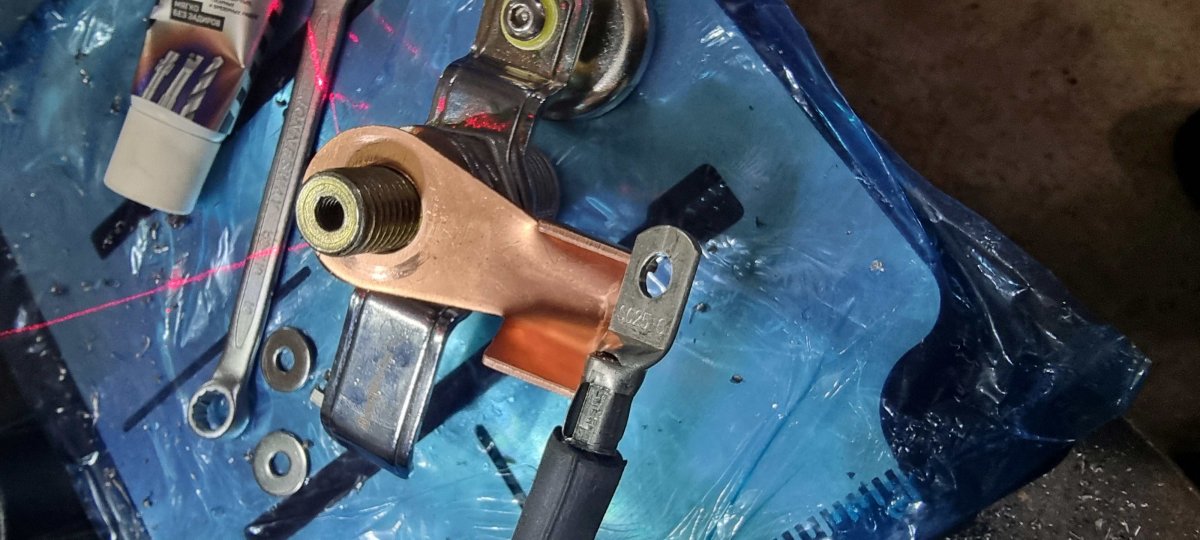

48rus

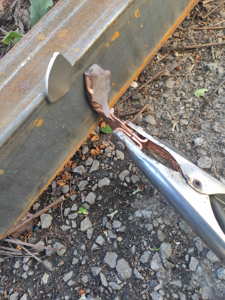

Сделал магнитную массу на столбы крепить. Неодимовый магнит от жесткого диска, пробовал в разных вариантах - стакан, U образная подкова, но наибольший
прижим плоскостью самого магнита. Но через медь, алюминий- отлично магнититься.
Разрезал медную трубку от кондиционера и обжал магнит, от металлических опилок закрыл термоклеем.
Кстати прочитал, что отодрать сам магнит от металлической пластины легко нагревом, обманули. Не греть магнит, теряет свои свойства сильно, на фото "гретый" испорченный магнит, еле магнитит. Куплю сварной провод, сделаю отдельную массу, а пока через клещи.
Изменено пользователем 48rus
PanDiman
1 час назад, 48rus сказал:
Мой вариант, доработал немного магнит  )
Alex030569
Стружку,пыль металлическую как убираете с магнитов? Не нарягает она?

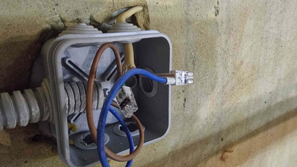

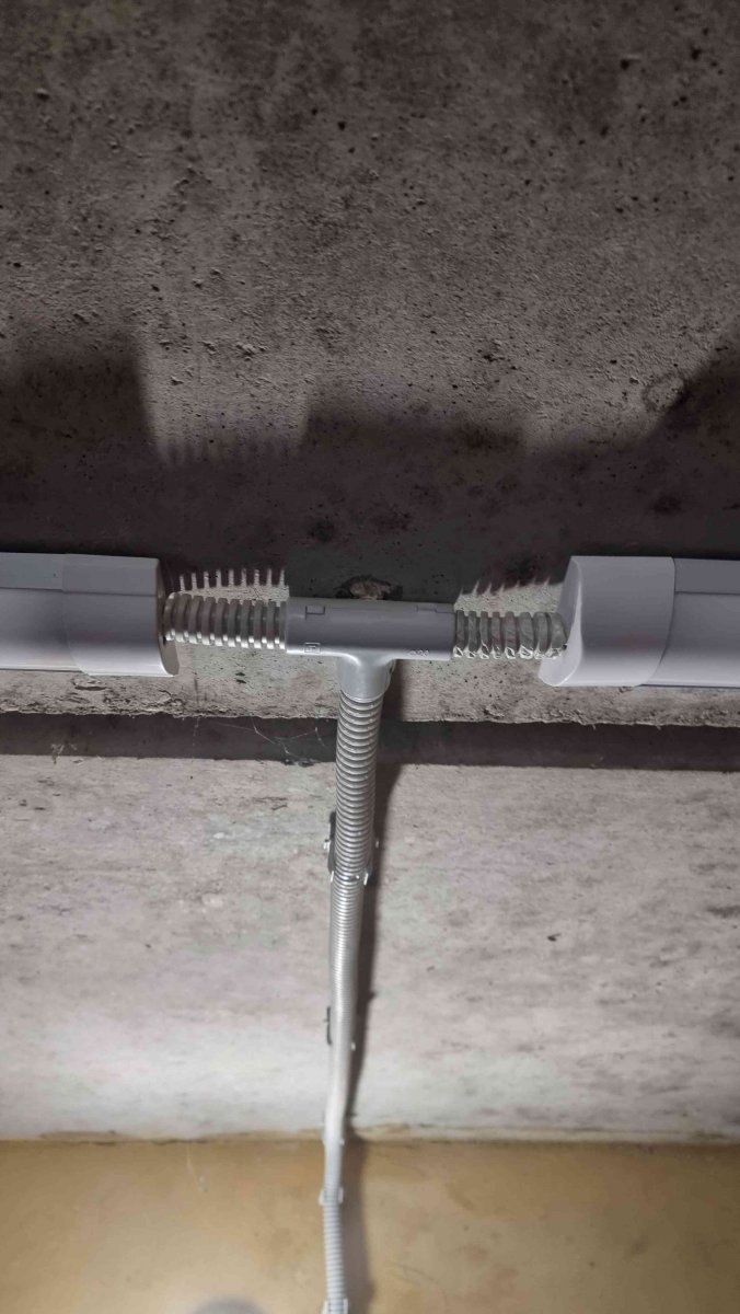

Темно работать в гараже, освещается освещалось от 4 лампочек 17 Вт светодиодных. Смонтировал 8 шт светильников (по 4  шт на сторону) по 40 Вт. Стало намного светлее в гараже. Клипсы, тройники и распредкоробки крепил газовым монтажным пистолетом, монтаж ускорился в разы (тренировался перед монтажом электрики на даче ).  Параллельно доделываю полочки. Прикупил доски 32 мм (не путать с 30 мм, маркетинговый ход продавцов, замерил 31 мм и то не везде ))) ). Осталось покрасить и закрепить мебельными болтами к кронштейнам. Обрабатывать рубанком или шлифмашинкой не стал.и так сойдет ).

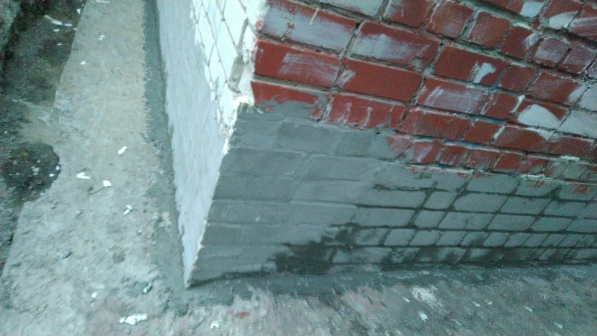

ааа Семён Семеныч... забыл, стала протекать в погреб вода, а с боковой и задней стороны гаража, у меня нет доступа, территория пансионата для пожилых людей (раньше было кафе) и администратор не пускает меня, хозяин сказал, что договаривайся с администратором... короче нанял человека (завхоза), который там работает и он мне со своим братом сделал гидроизоляцию за 12 тыр руб.

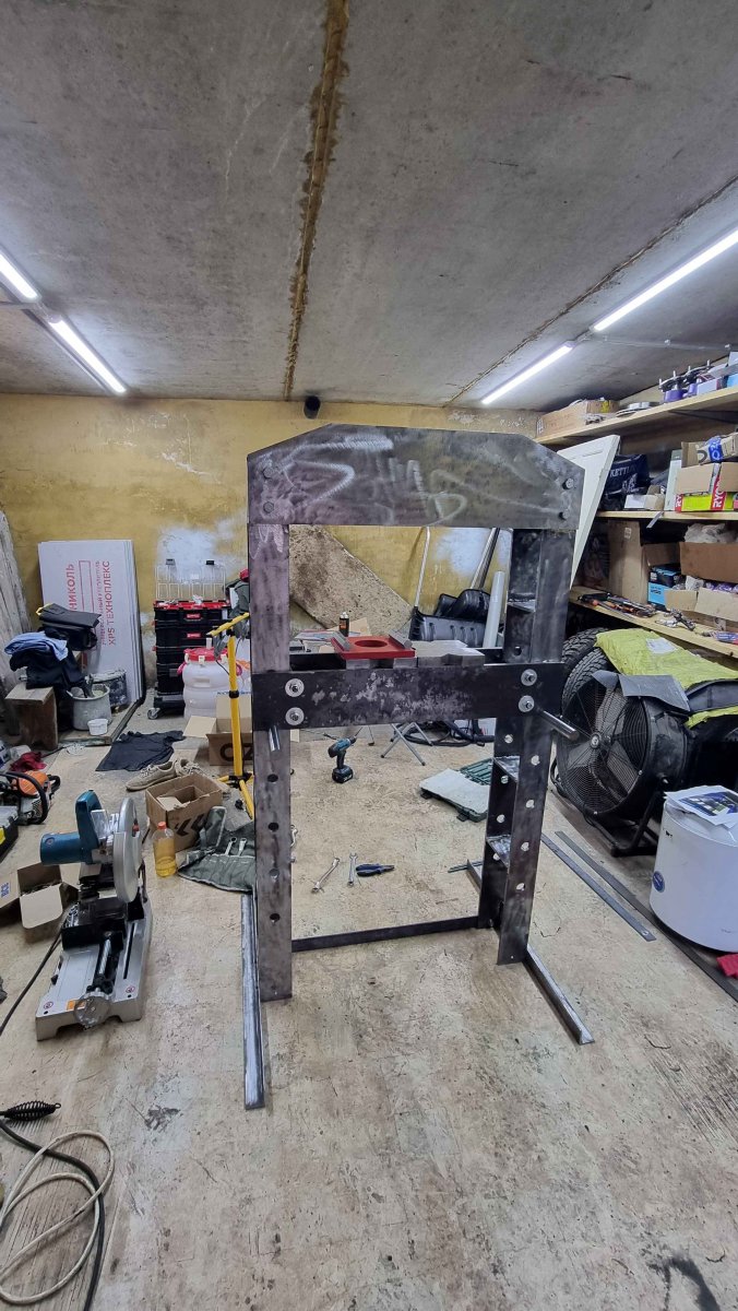

PanDiman
В 25.03.2025 в 11:40, PanDiman сказал:
за комплект гидроцилиндра с насосом отдал 19500 руб, 23500 руб. насчитала организация которая сделает стойку (без сборки и покраски).
Процесс идет потихоньку..
Изменено пользователем PanDiman

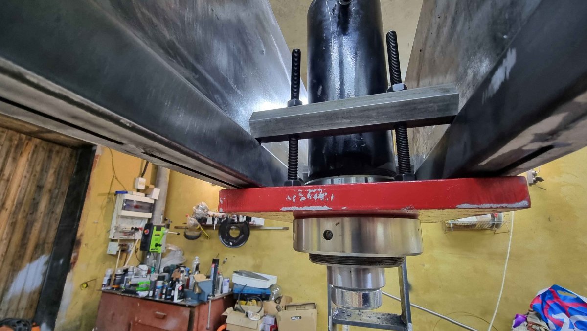

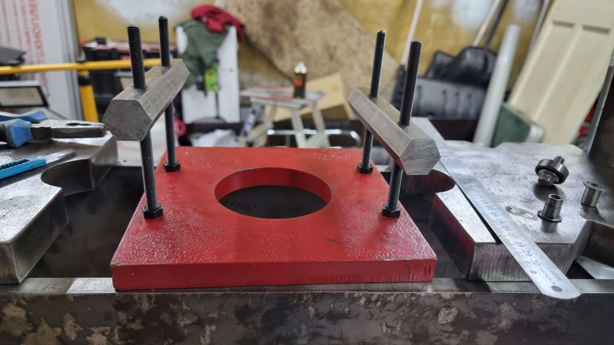

PanDiman
Процесс идет потихоньку. Заказал на озоне коронку по металлу 16 мм, грызет металл будь здоров, не думал, что так победит легко с металлом справляется, хотя у меня монтажная пила макита с победитовыми наконечниками, очень чистый рез получается в отличии от обычных дисков. думал что сегодня все соберу перед покраской, да хер там )) как оказалось нет у меня метчика на м8х1,25 (шпильки с таким шагом), есть только на 1.0, заказал на Озон метчик от машзавода, что то подсел на этого производителя режущего инструмента ).

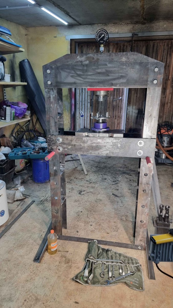

PanDiman
Продолжаю делать..Осталось ось для подшипника сделать, который будет крепиться на шестигранник, что бы цилиндр свободно перемещался влево-вправо. На фото виновница всей этой конструкции, ступица с увеличенным подшипником от какой то иномарки, уже не помню. Лет 5 назад купил, думал развалиться родной подшипник и поставлю новую ступицу с увеличенным подшипником, потом мысли стали появляться, а не сделать ли пресс, что бы самому запрессовать, а сломанный подшипник выпрессовать и запрессовать новый.
Alex030569
А зачем цилиндру влево,вправо перемещаться? Не проще деталь передвинуть?
PanDiman
21 минуту назад, Alex030569 сказал:
вдруг какая деталь будет объёмной
