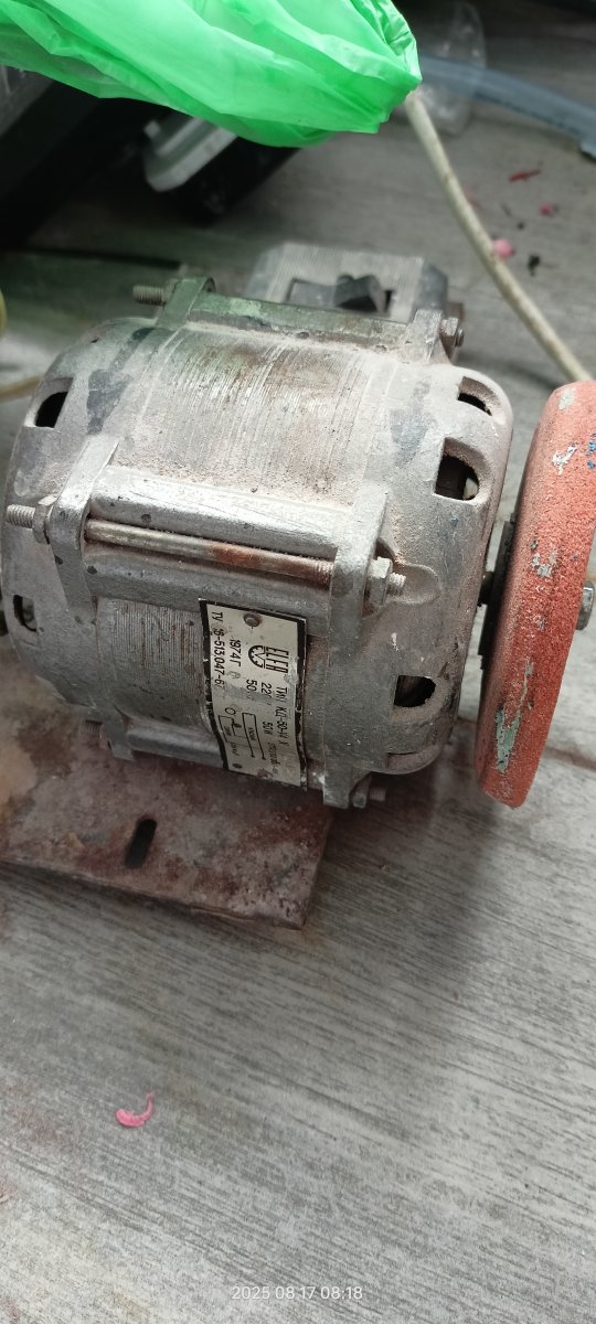

Alex030569 7 017 Опубликовано 17 августа, 2025 А у меня моторчик от стиралки с камнем.На нем и точу сверла. 2 Поделиться сообщением Ссылка на сообщение Поделиться на другие сайты

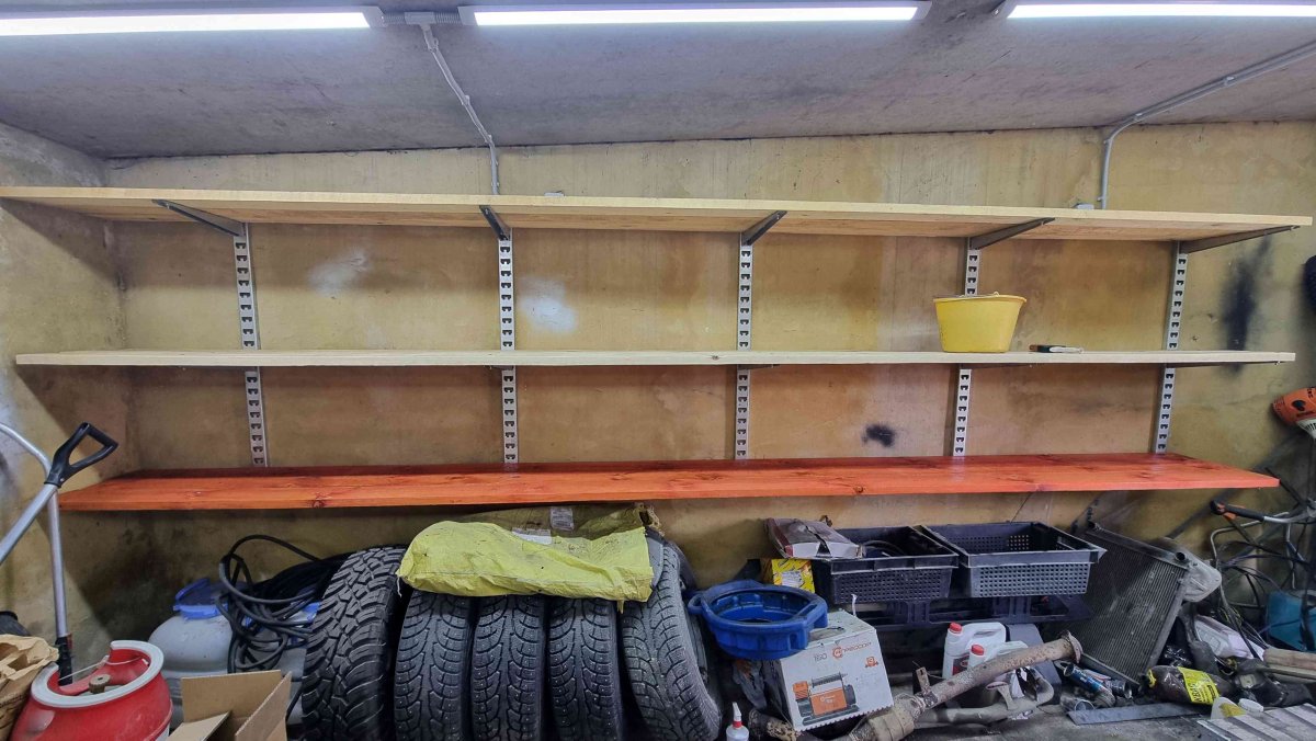

PanDiman 1 897 Опубликовано 23 августа, 2025 1 час назад, соболевич сказал: Вчерась посетил Леруа, приобрел пару органайзеров под мелочь всякую и пластиковый контейнер под мелкие з.части. Вообщем навел порядок, очень доволен собой - цена вопроса две бутылки дешевой водки. тоже все мечтаю купить пластиковые боксы, что бы поставить на стеллаж, а то как то по колхозному смотрится. На фото, это я уже 3 раз все снимаю со стеллажа, дурная голова рукам покоя не дает. Всю ночь не спал и думал, гнить же будет доска полок, обработал антисептиком с антипиреном 1 Поделиться сообщением Ссылка на сообщение Поделиться на другие сайты
Vovchikk 1 000 Опубликовано 23 августа, 2025 4 минуты назад, PanDiman сказал: Всю ночь не спал и думал, гнить же будет доска полок, А почему она должна гнить в гараже если там сухо. У меня уже больше десяти лет, даже не потемнели. Поделиться сообщением Ссылка на сообщение Поделиться на другие сайты
соболевич 2 082 Опубликовано 23 августа, 2025 (изменено) 13 минут назад, Vovchikk сказал: А почему она должна гнить в гараже если там сухо. У меня уже больше десяти лет, даже не потемнели. Стелил пол в гараже , купил бросовые доски (береза) когда стелил "знатоки" говорили - сгниют за три года. Прошло 30 лет, даже не потемнели и гвозди не поржавели . Лежат на лагах, все продувается. Вот так. Первый признак "сухости" гаража - наличие пыли)) Изменено 23 августа, 2025 пользователем соболевич Поделиться сообщением Ссылка на сообщение Поделиться на другие сайты

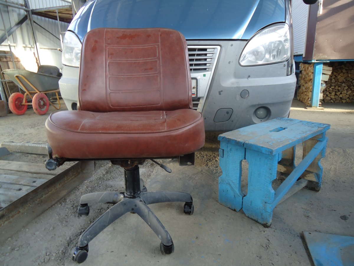

Кислород 342 Опубликовано 17 сентября, 2025 Лежало у меня в сарае сидение от ваз 2101 30 лет, решил скрестить офисное кресло с копейкой. В гараже на табуретке надоело сидеть, хочется комфорта. 3 Поделиться сообщением Ссылка на сообщение Поделиться на другие сайты
соболевич 2 082 Опубликовано 17 сентября, 2025 32 минуты назад, Кислород сказал: Лежало у меня в сарае сидение от ваз 2101 30 лет, Вот ведь кож.зам какой хороший был, к этому креслу надо барную стойку. Поделиться сообщением Ссылка на сообщение Поделиться на другие сайты

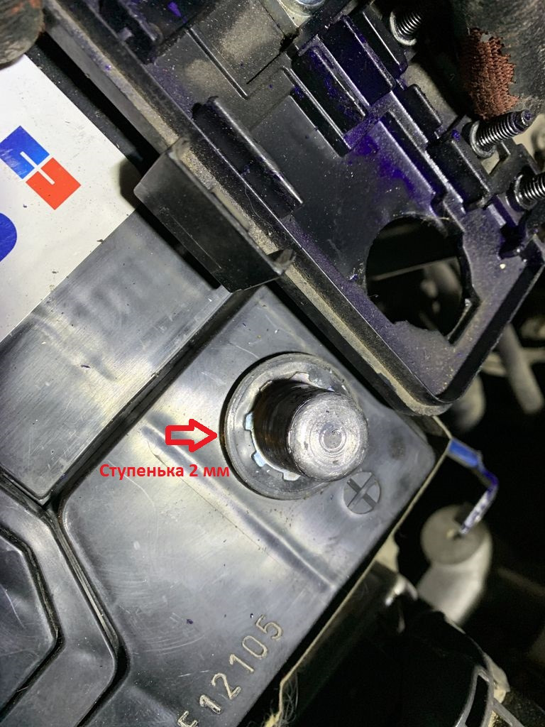

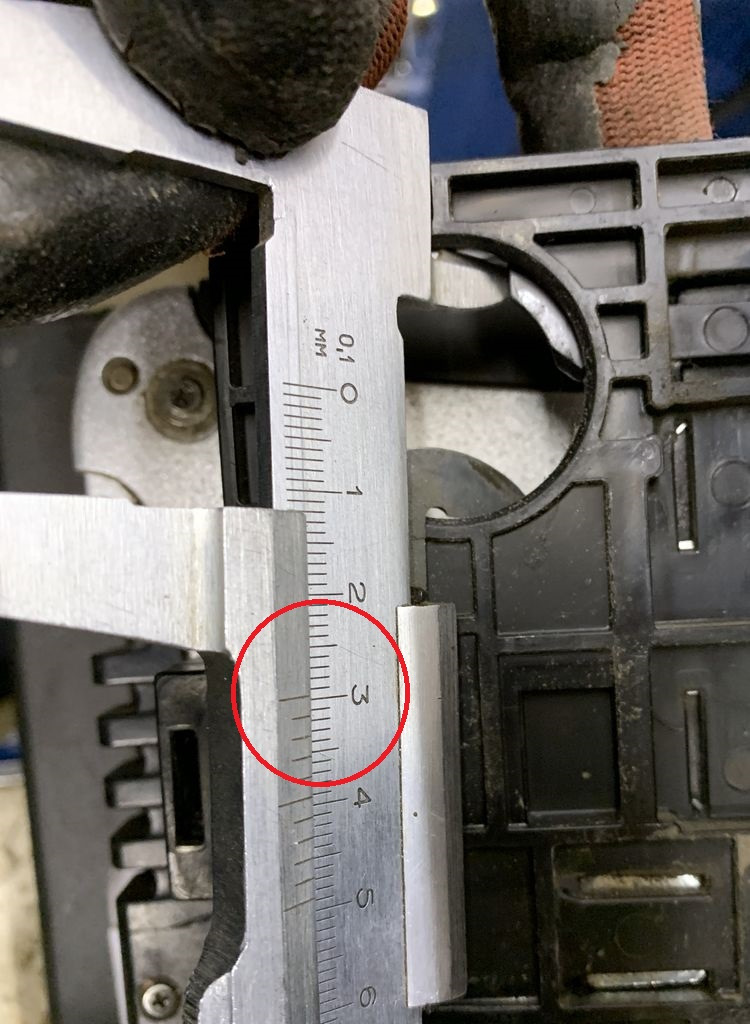

соболевич 2 082 Опубликовано 6 ноября, 2025 День добрый ! Задача - круглое отверстие в пластмассе 30 мм надо расширить до 32 мм. Чем это можно культурно сделать, если шарошкой то какой? Поделиться сообщением Ссылка на сообщение Поделиться на другие сайты
PanDiman 1 897 Опубликовано 6 ноября, 2025 (изменено) 9 минут назад, соболевич сказал: День добрый ! Задача - круглое отверстие в пластмассе 30 мм надо расширить до 32 мм. Чем это можно культурно сделать, если шарошкой то какой? https://ozon.ru/t/sYL1eMd Изменено 6 ноября, 2025 пользователем PanDiman Поделиться сообщением Ссылка на сообщение Поделиться на другие сайты
соболевич 2 082 Опубликовано 6 ноября, 2025 14 минут назад, PanDiman сказал: https://ozon.ru/t/sYL1eMd А если проще - там чуть фаску снять достаточно. Короче надо шарошку по металлу?. Есть у меня абразивные для шлифовки металла, попробовал - пластик не берут совсем. Поделиться сообщением Ссылка на сообщение Поделиться на другие сайты
Alex030569 7 017 Опубликовано 6 ноября, 2025 28 минут назад, соболевич сказал: День добрый ! Задача - круглое отверстие в пластмассе 30 мм надо расширить до 32 мм. Чем это можно культурно сделать, если шарошкой то какой? 29,7 диаметр.Шарошкой. Поделиться сообщением Ссылка на сообщение Поделиться на другие сайты
PanDiman 1 897 Опубликовано 6 ноября, 2025 2 минуты назад, соболевич сказал: А если проще - там чуть фаску снять достаточно. Короче надо шарошку по металлу?. Есть у меня абразивные для шлифовки металла, попробовал - пластик не берут совсем. ну можно тогда и напильником круглым ) Поделиться сообщением Ссылка на сообщение Поделиться на другие сайты
valemat 1 902 Опубликовано 6 ноября, 2025 30 минут назад, соболевич сказал: День добрый ! Задача - круглое отверстие в пластмассе 30 мм надо расширить до 32 мм. Чем это можно культурно сделать, если шарошкой то какой? А 32 трубу нагреть и расплавить, не подойдёт? Поделиться сообщением Ссылка на сообщение Поделиться на другие сайты
соболевич 2 082 Опубликовано 6 ноября, 2025 Только что, PanDiman сказал: ну можно тогда и напильником круглым ) Я бы с удовольствием, но эта пластмаска плюсовая клемма на крете, с машины не снять, на месте напильником совсем неудобно. Просто хочу понять - шарошкой по металлу снять мизерную фаску возможно аккуратно по кругу пройти. Поделиться сообщением Ссылка на сообщение Поделиться на другие сайты
PanDiman 1 897 Опубликовано 6 ноября, 2025 1 минуту назад, соболевич сказал: Я бы с удовольствием, но эта пластмаска плюсовая клемма на крете, с машины не снять, на месте напильником совсем неудобно. Просто хочу понять - шарошкой по металлу снять мизерную фаску возможно аккуратно по кругу пройти. аааа понял, думал она в руках, конечно же можно шарошкой, только я бы все равно криво сделал )) 1 Поделиться сообщением Ссылка на сообщение Поделиться на другие сайты
соболевич 2 082 Опубликовано 6 ноября, 2025 2 минуты назад, valemat сказал: А 32 трубу нагреть и расплавить, не подойдёт? Это клемма на крете - испортить , стоит немеренно.Вот этот выступ не дает ей сесть, конструкция самой клеммы дурацкая, ничего общего с нашими обычными. 2 минуты назад, PanDiman сказал: аааа понял, думал она в руках, конечно же можно шарошкой, только я бы все равно криво сделал )) Там не видно , спасибо, я там фото скинул "проблемы", все плюются от этого заводского косяка. Поделиться сообщением Ссылка на сообщение Поделиться на другие сайты
Татарин 7 723 Опубликовано 6 ноября, 2025 @соболевич Как я понял,на аккум(штырь) насаживается пласмасска,которая является ещё и крышкой для для плюсовой клеммы.Так?Отчерти штангелем,новую линию,и надфилем полукруглым подгони.Трёхранным шабером можно ещё(если есть) Поделиться сообщением Ссылка на сообщение Поделиться на другие сайты
соболевич 2 082 Опубликовано 6 ноября, 2025 (изменено) 8 минут назад, Татарин сказал: @соболевич Как я понял,на аккум(штырь) насаживается пласмасска,которая является ещё и крышкой для для плюсовой клеммы.Так?Отчерти штангелем,новую линию,и надфилем полукруглым подгони.Трёхранным шабером можно ещё(если есть) Вот эта вся приблуда замороченая, при полностью зажатой конусной гайкой все равно шевелится, сегодня увеличил зазор стяжки, стало получше, но самое то - расширить отверстие на 2 мм тогда все садиться и затягивается.Собрал с третьего раза)) Изменено 6 ноября, 2025 пользователем соболевич Поделиться сообщением Ссылка на сообщение Поделиться на другие сайты
dtrans 1 601 Опубликовано 6 ноября, 2025 12 минут назад, соболевич сказал: Вот эта вся приблуда замороченая, при полностью зажатой конусной гайкой все равно шевелится, сегодня увеличил зазор стяжки, стало получше, но самое то - расширить отверстие на 2 мм тогда все садиться и затягивается.Собрал с третьего раза)) Все контакты на резьбах. Может радикально вопрос решить? Типа:https://www.ozon.ru/product/klemma-akb-2-sht-izolyator-klemma-akkumulyatornaya-para-evro-1798611180/ или https://www.ozon.ru/product/klemmy-akkumulyatornye-trehkontaktnye-latun-2-sht-v-komplekte-1079089512/ Вариантов много. Поделиться сообщением Ссылка на сообщение Поделиться на другие сайты
соболевич 2 082 Опубликовано 6 ноября, 2025 2 минуты назад, dtrans сказал: Вариантов много. Тоже хотелось бы, но это не Газель, силовой провод уходит в щель движка, и здесь в этой коробке похоже припаян, даже не видно . Очень хлопотно.Попробую расширить отверстие - все так делают.Шарошки заказал, просто не имел понятия как с ними работать - пилят ли пластмассу?.Там фаску немного снять и проблема решена.Да к этой коробке кроме силового провода еще что то подходит - ну нах.от греха подальше - вон гаек сколько)) Еле собрал обратно)) Поделиться сообщением Ссылка на сообщение Поделиться на другие сайты
БРОДЯГА74 5 832 Опубликовано 6 ноября, 2025 @соболевич А не проще на АКБ снять аккуратно... 1 Поделиться сообщением Ссылка на сообщение Поделиться на другие сайты
dtrans 1 601 Опубликовано 6 ноября, 2025 24 минуты назад, соболевич сказал: Тоже хотелось бы, но это не Газель, силовой провод уходит в щель движка, и здесь в этой коробке похоже припаян, даже не видно . Очень хлопотно.Попробую расширить отверстие - все так делают.Шарошки заказал, просто не имел понятия как с ними работать - пилят ли пластмассу?.Там фаску немного снять и проблема решена.Да к этой коробке кроме силового провода еще что то подходит - ну нах.от греха подальше - вон гаек сколько)) Еле собрал обратно)) https://vk.com/video-228672456_456239046 вот ещё решение. 1 Поделиться сообщением Ссылка на сообщение Поделиться на другие сайты
