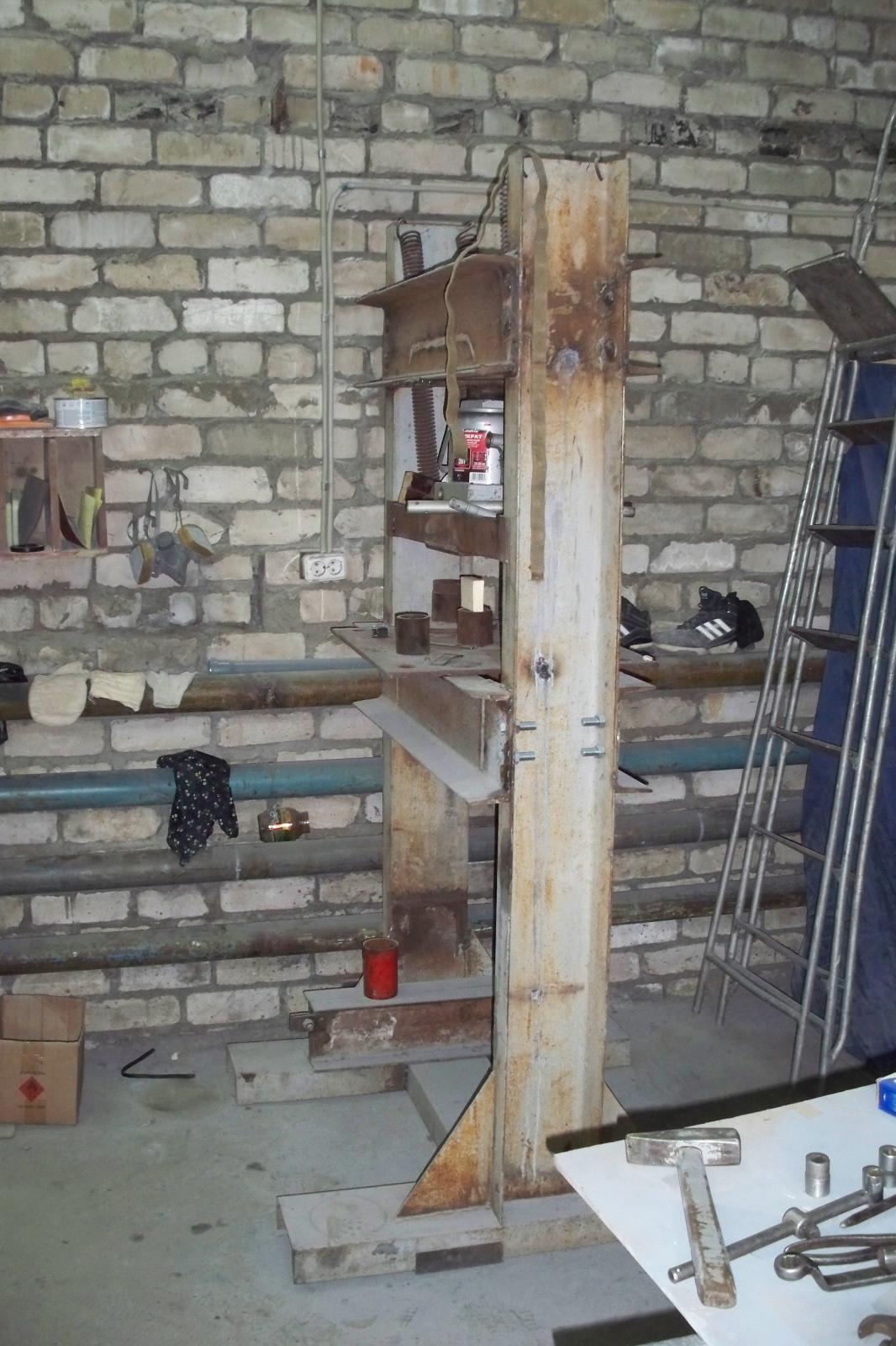

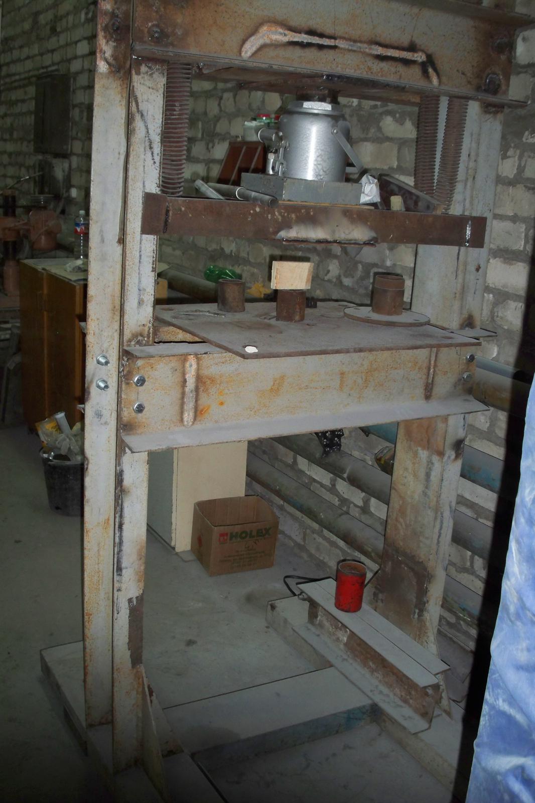

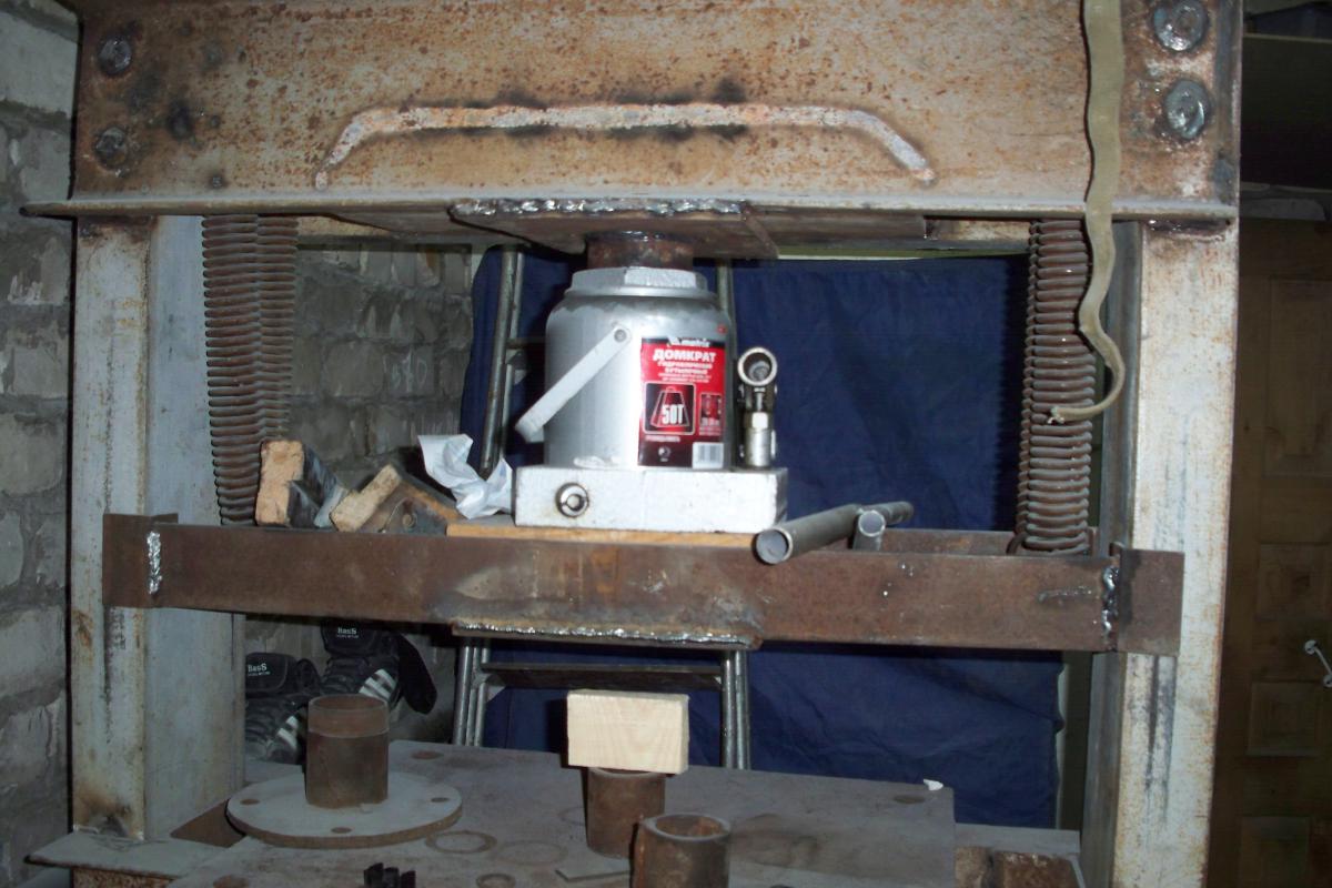

4х4 56 Опубликовано 22 февраля, 2016 Замутил себе в гараж пресс. Надоело кувалдой запчасти портить. ну и при помощи болгарки, сварочного и кое какой матери замастрячил конструкцию. Может кому интересно будет. давит сия машина, если по домкрату то 50 тонн. Ну а на самом деле, в общем мне хватает. 5 Поделиться сообщением Ссылка на сообщение Поделиться на другие сайты

Alex030569 6 773 Опубликовано 23 февраля, 2016 Замутил себе в гараж пресс. Надоело кувалдой запчасти портить. ну и при помощи болгарки, сварочного и кое какой матери замастрячил конструкцию. Может кому интересно будет. давит сия машина, если по домкрату то 50 тонн. Ну а на самом деле, в общем мне хватает.Вещь хорошая и нужная.Всё себе такой хочу собрать.А что так медленно у тебя домкрат качает? Поделиться сообщением Ссылка на сообщение Поделиться на другие сайты
4х4 56 Опубликовано 23 февраля, 2016 50 тонн дает себя знать. Сначала Хотел поставить с электрическим насосом но решил не заморачиваться. Поделиться сообщением Ссылка на сообщение Поделиться на другие сайты
олег самара 307 Опубликовано 23 февраля, 2016 50 тонн дает себя знать. Сначала Хотел поставить с электрическим насосом но решил не заморачиваться.На прошлой работе делал подобное из гидроцилиндра опоры от КС4562 и насос с мотором и распределитель с него же (кран списали). Как уволился,колхозня с него быстро сначала мотор на медь скрутила,потом и сам пресс в лом сдали. Поделиться сообщением Ссылка на сообщение Поделиться на другие сайты
