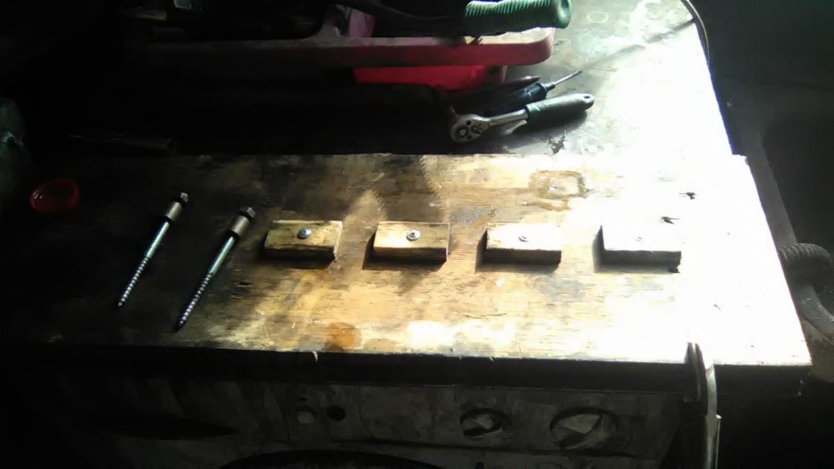

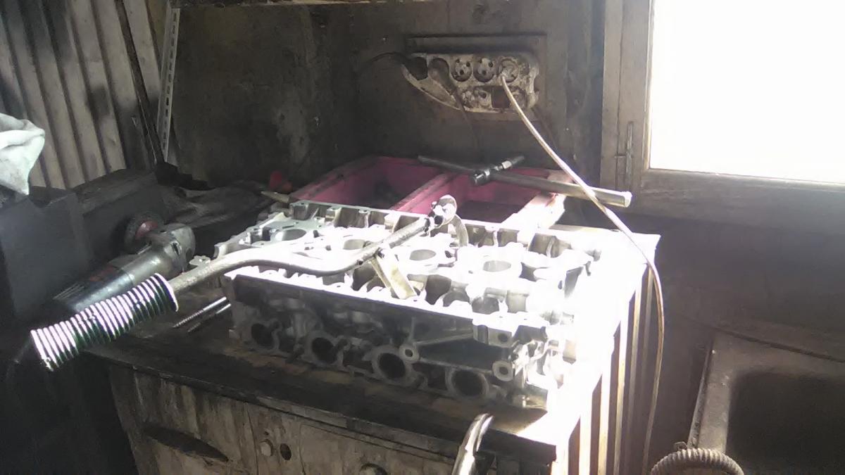

олег самара 307 Опубликовано 15 июля, 2017 (изменено) Доска из 20мм фанеры для разборки-сборки ГБЦ в "одного". Из 10мм фанеры упоры под клапаны,во время работы ГБЦ крепится к доске а сама доска к верстаку.Сделал несколько под самые ходовые головки-01,08,2112(на фото),402,406. Изменено 15 июля, 2017 пользователем олег самара 4 Поделиться сообщением Ссылка на сообщение Поделиться на другие сайты

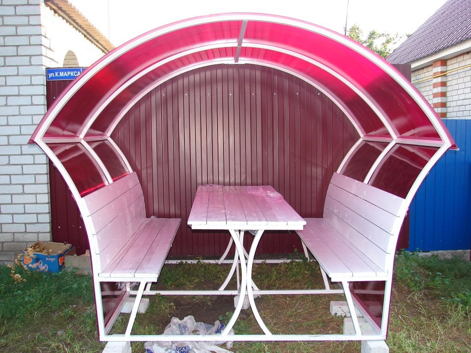

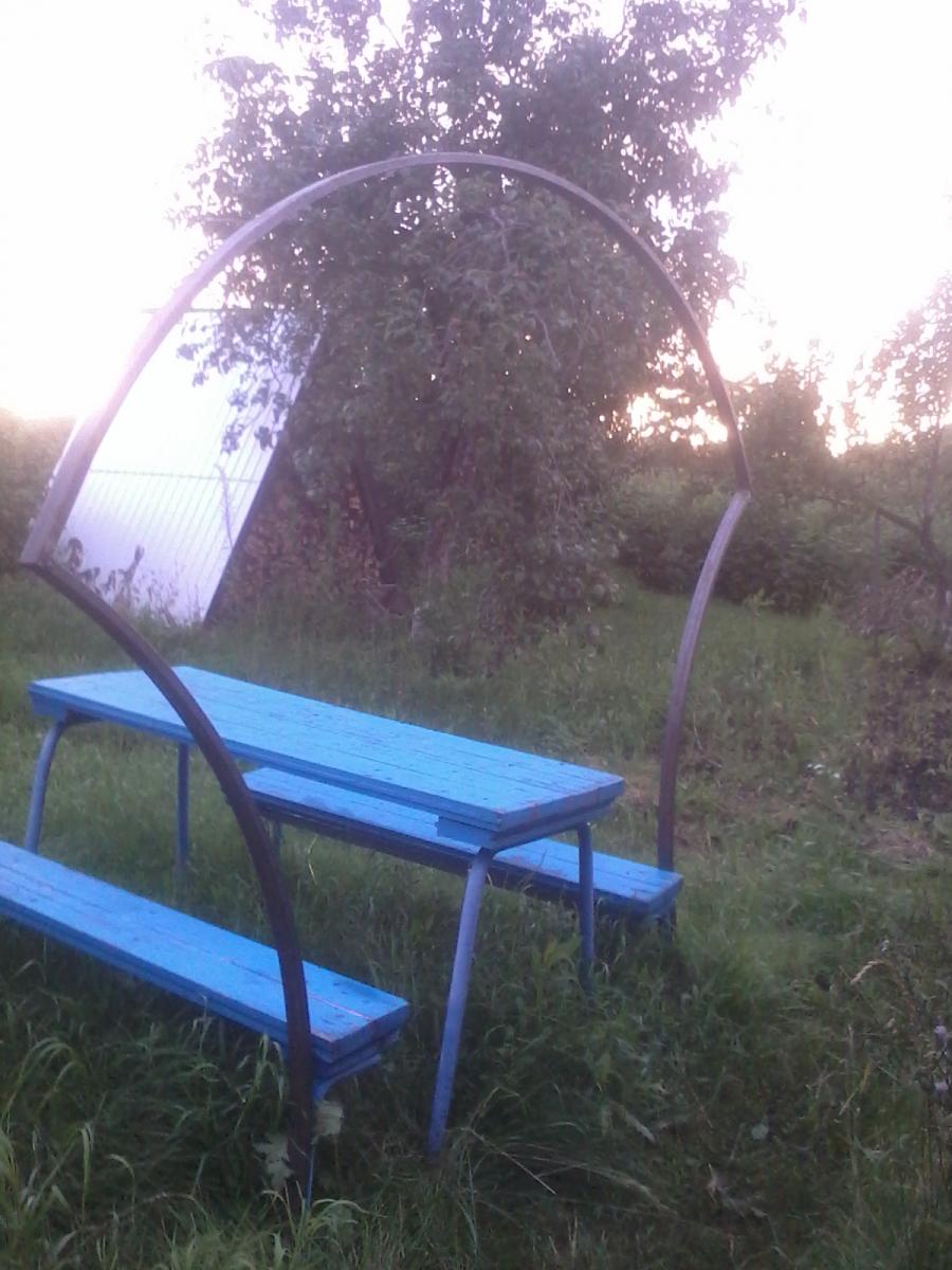

Симбир 917 Опубликовано 18 июля, 2017 вот...начал,конечно ,понимаю, что полработы не показывают...но пока так. Должно получится примерно 6 Поделиться сообщением Ссылка на сообщение Поделиться на другие сайты
ZAN57 3 533 Опубликовано 19 июля, 2017 Молодец! А я всё фото скамеек собираю пока... До дела не знаю когда дойдет. Навес из поликарбоната то никак 2 года не могу доделать и фронтон второй зашить, балкон со второго торца дома на мансарде... Поделиться сообщением Ссылка на сообщение Поделиться на другие сайты
masiy 266 Опубликовано 19 июля, 2017 Скамеечка красивая, но для нашей широты ну очень душно будет летом в ней. 1 Поделиться сообщением Ссылка на сообщение Поделиться на другие сайты

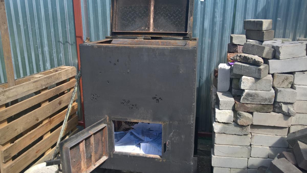

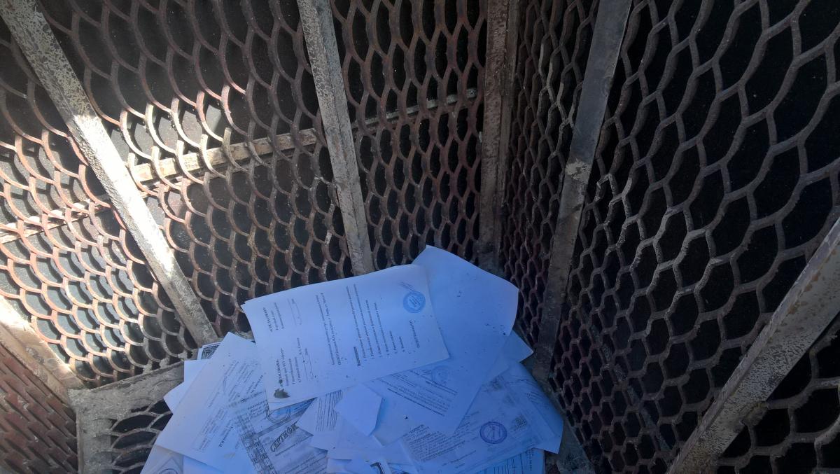

Валерий(69) 1 510 Опубликовано 19 июля, 2017 Сейчас в городском частном секторе запретили жечь костры и прочий открытый огонь, т.е. бочка у меня не прокатывает. Пришлось делать себе мусоросжигательную печь типа "испепелятор" открытого и закрытого горения. Камера сгорания внутри двойная (корзина) сделана для проникновения воздуха со всех сторон объемом чуть меньше куба. Сгорает все, даже сильно влажный мусор: картон, доски, зеленая листва, ветки и т.д. Окно для верхней загрузки позволяет швырять туда мусор даже крупного размера. снизу выдвижной поддон для сбора золы. В общем доволен, но вышло дорого с нынешними ценами на металл. 3 Поделиться сообщением Ссылка на сообщение Поделиться на другие сайты

Симбир 917 Опубликовано 19 июля, 2017 (изменено) Ну да. Особенно старый диван или шкаф. давно думаю о чем-то подобном...бочка не то...то есть разжигаешь чем-то сухим, а потом валишь и влажное? к примеру свежескоженную траву из газонокосилки... Изменено 19 июля, 2017 пользователем Симбир Поделиться сообщением Ссылка на сообщение Поделиться на другие сайты

sasha71 628 Опубликовано 19 июля, 2017 давно думаю о чем-то подобном...бочка не то... Как минимум поддув нужен будет принудительный для быстрого сгорания именно в замкнутом пространстве. А поддув это уже высокая температура. Такая печь уже будет размером 1х2 м минимум и с хорошей стенкой из огнеупора. Вчера меня на работе угостили баночкой калифорнийских червей. Парень их выращивает на продажу для рыбаков. А субстратом для их инкубации служит тара картонная которой у меня после рейса завались. Оказывается для них является не только картон лакомством,но и клей,который содержится в этом картоне. Еще у него в планах прессовать из этого картона какие то детали для ковриков небольших. Примерно такие коврики,какие мы клали на сиденья ,я так понял (масажные). Вообще вторсырье интересная тема,жаль,что в нашей стране так мало уделяют ей внимания. Поделиться сообщением Ссылка на сообщение Поделиться на другие сайты

Валерий(69) 1 510 Опубликовано 19 июля, 2017 давно думаю о чем-то подобном...бочка не то...то есть разжигаешь чем-то сухим, а потом валишь и влажное? к примеру свежескоженную траву из газонокосилки...Да. Сперва через боковое окно разжигаешь костер, когда появится уголь и жар можно закладывать мусор через верхнее окно. Если это сильно влажные материалы, к примеру трава, то верхнюю крышку лучше не закрывать до появления устойчивого пламени. Особенность этой печи в том, что она не требует принудительного наддува, т.к. горячий воздух с силой устремляется вверх всасывая снизу холодный, тем самым создавая реактивную тягу в самой печи. Донная часть колосников забивается очень быстро, а боковые практически всегда чистые. Поэтому я регулирую горение открытием/закрытием верхней крышки, если крышку оставить открытой при хорошем горении, то пламя как из сопла метра на полтора выбивает. Если бы в каком пожаробезопасном месте, то там и труба не нужна, так бы выгорело все быстро. Если что сухое и горючее, то с закрытой крышкой тоже быстро горит. 1 Поделиться сообщением Ссылка на сообщение Поделиться на другие сайты

Валерий(69) 1 510 Опубликовано 20 июля, 2017 давно думаю о чем-то подобном...бочка не то...то есть разжигаешь чем-то сухим, а потом валишь и влажное? к примеру свежескоженную траву из газонокосилки...Если надумаешь делать что-то подобное мусоросжигательной печи, то делай ее из профильной трубы (к примеру: 60х60х2/2,5 или 3). Просто свари их вместе коробом и сделай с одной стороны прорези (чтобы они были внутри). Снизу колосники и ящик для золы, сверху труба, люк и т.д. дальше догадаться не сложно. С металлическими листами очень хлопотно делать, мне уже потом такая идея пришла. Поделиться сообщением Ссылка на сообщение Поделиться на другие сайты
