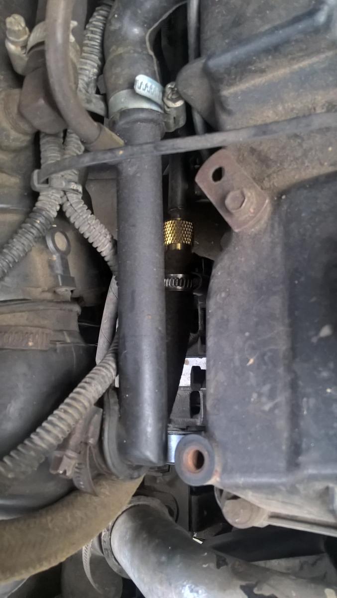

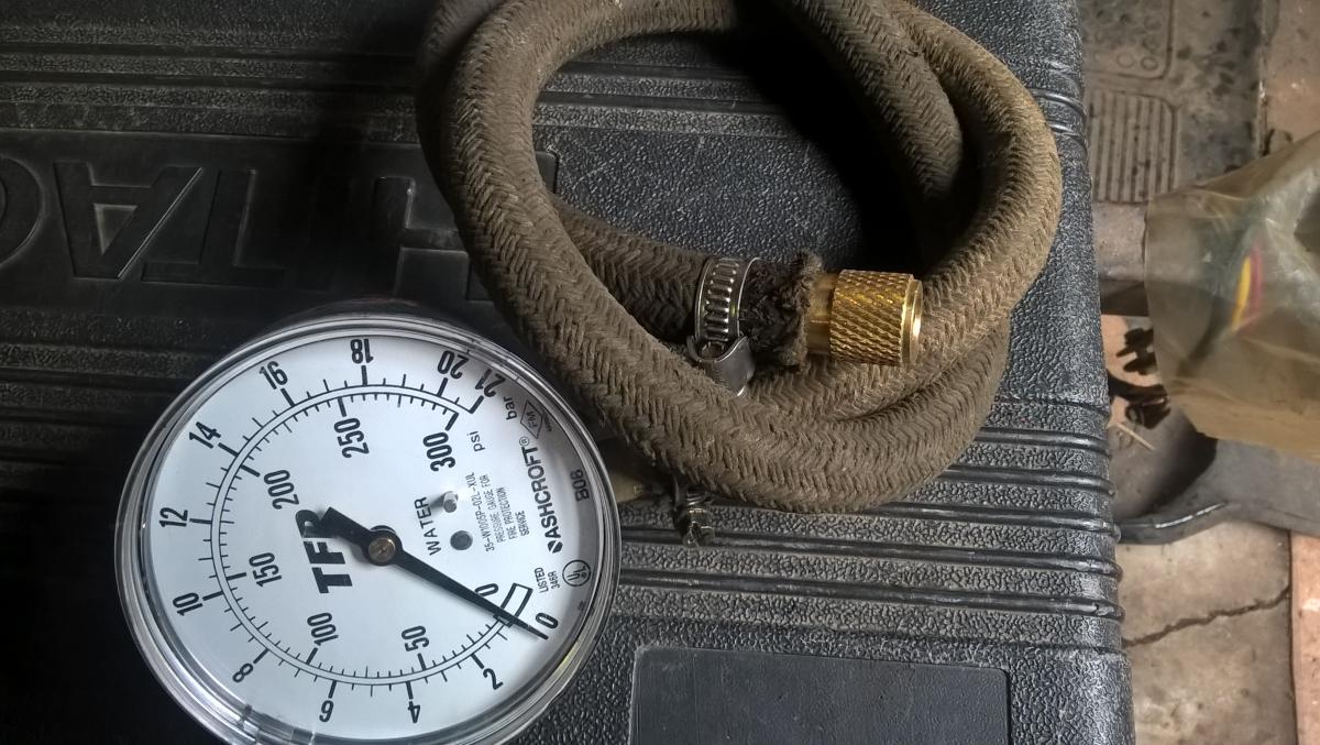

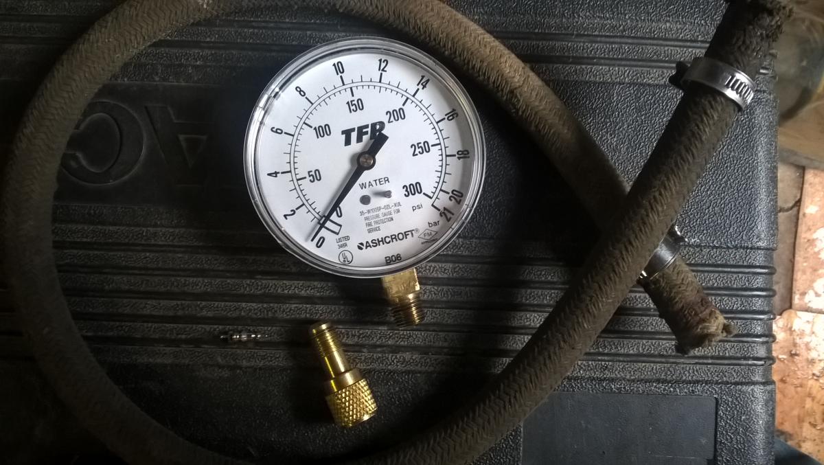

ИванСПб 1 244 Опубликовано 13 октября, 2017 (изменено) Манометр на рампу:дошёл наконец-то до магазина холодильщиков-ремонтников и купил там переходник фреон R22-фреон R410. К сожалению, не снял крупным планом - это гайка под 22 с одной стороны, и штуцер 410 с другой на короткой деталюшке. Есть нажималка для нипеля (депрессор) это очень важно чтобы не выкручивать его. С другой стороны есть свой собственный нипель (чтобы ремонтник- холодильшик мог вначале накрутить на установку переходник, а уже на переходник - шланг). Для наших целей вещь лишняя - поэтому надо его не забыть выкрутить (точно так же как из колёсного соска, и внешне нипель такой же).Потом надеть на резьбовую часть переходника шланг, к шлангу манометр - готово! Мне удалось подобрать манометр со штуцером примерно равной толщины с переходниковым - поэтому они влезли в один и тот же шланг без дополнительных сросток.Всё прикручивается надёжно, удобно и безопасно. Гайка на купленном переходничке к сожалению цельнолитая с корпусом (бывают накидные, которые прощще наживлять) но это уже каприз. На R22 уже меньше стало фитингов - этот стандарт уже давно снять с производства.По деньгам: манометр я "нашёл на помойке" из списанных с завода; шланг понятно, переходничок (с маслостойкой резинкой) 300 руб. Это дорого - в интернетах на заказ есть дешевле но уже хотелось быстрее купить и работать им.Интересно, что на исправном относительно новом модуле давление держится как пришитое рядом с 4мя очками - никаких движух, в рамках погрешности манометра. Изменено 13 октября, 2017 пользователем ИванСПб 1 Поделиться сообщением Ссылка на сообщение Поделиться на другие сайты

t-r-a-k-t-a-r 258 Опубликовано 13 октября, 2017 (изменено) Манометр на рампу:дошёл наконец-то до магазина холодильщиков-ремонтников и купил там переходник фреон R22-фреон R410. К сожалению, не снял крупным планом - это гайка под 22 с одной стороны, и штуцер 410 с другой на короткой деталюшке. Есть нажималка для нипеля (депрессор) это очень важно чтобы не выкручивать его. С другой стороны есть свой собственный нипель (чтобы ремонтник- холодильшик мог вначале накрутить на установку переходник, а уже на переходник - шланг). Для наших целей вещь лишняя - поэтому надо его не забыть выкрутить (точно так же как из колёсного соска, и внешне нипель такой же).Потом надеть на резьбовую часть переходника шланг, к шлангу манометр - готово! Мне удалось подобрать манометр со штуцером примерно равной толщины с переходниковым - поэтому они влезли в один и тот же шланг без дополнительных сросток.Всё прикручивается надёжно, удобно и безопасно. Гайка на купленном переходничке к сожалению цельнолитая с корпусом (бывают накидные, которые прощще наживлять) но это уже каприз. На R22 уже меньше стало фитингов - этот стандарт уже давно снять с производства.По деньгам: манометр я "нашёл на помойке" из списанных с завода; шланг понятно, переходничок (с маслостойкой резинкой) 300 руб. Это дорого - в интернетах на заказ есть дешевле но уже хотелось быстрее купить и работать им.Интересно, что на исправном относительно новом модуле давление держится как пришитое рядом с 4мя очками - никаких движух, в рамках погрешности манометра.тоже решил окультурить свой манометр(раньше просто хомутом затягивал на рампе) и купил два резиновых удлинителя для подкачки колес по 80р,изначально нужен был один для удобства подкачки расширительного бачка газового котла.на этих шлангах как раз такие гайки. А что он у тебя показывает на последней фотографии? не многовато для топлива? Показалось...что 6,двойку за четверку принял :D Изменено 13 октября, 2017 пользователем t-r-a-k-t-a-r Поделиться сообщением Ссылка на сообщение Поделиться на другие сайты
