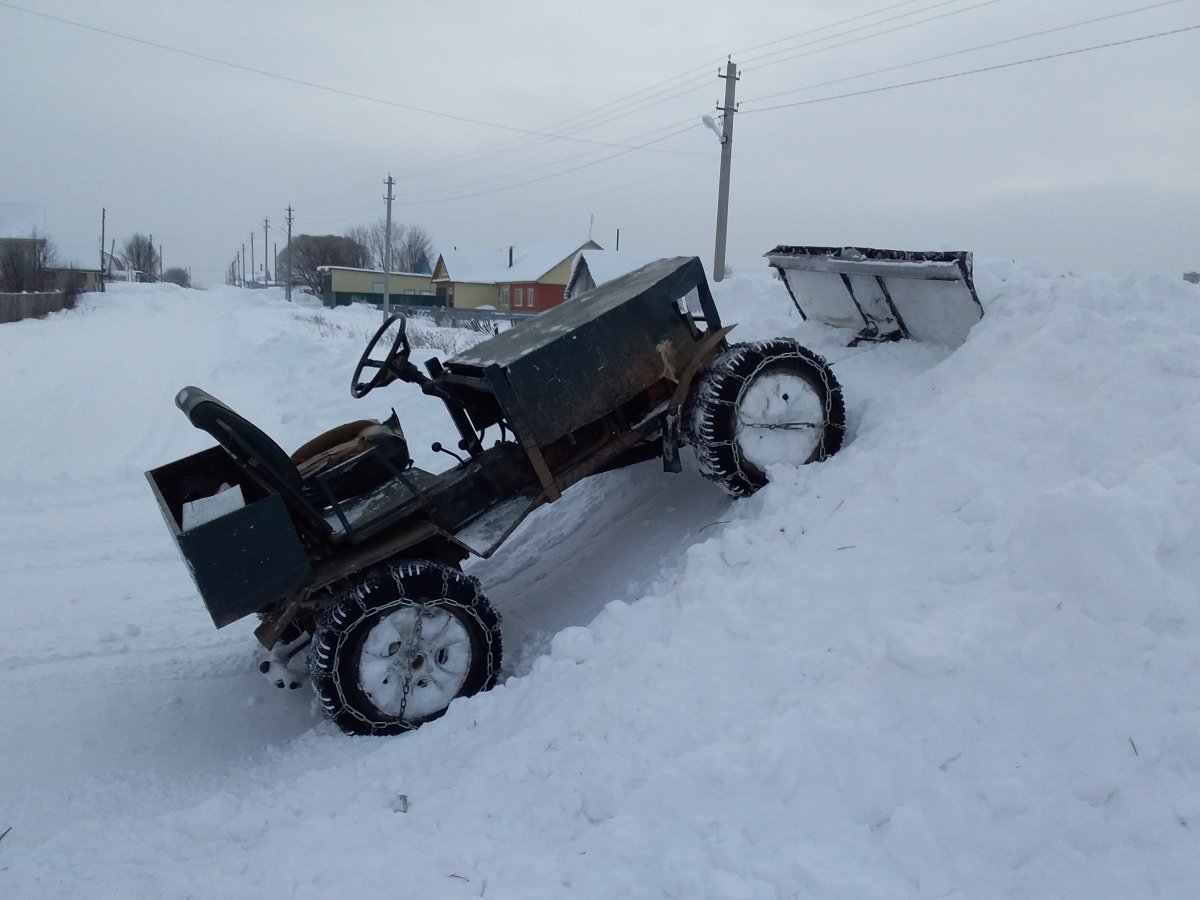

aleksander-159ru 140 Опубликовано 30 января, 2020 Отдам даром снег толкать уже некуда Поделиться сообщением Ссылка на сообщение Поделиться на другие сайты
Vadim39 898 Опубликовано 30 января, 2020 (изменено) 21 минуту назад, aleksander-159ru сказал: Отдам даром снег толкать уже некуда Че трактор отдаешь??? Заберу ))) и даже ряха не треснет ))))я ее скотчем если что)))) Изменено 30 января, 2020 пользователем Vadim39 1 Поделиться сообщением Ссылка на сообщение Поделиться на другие сайты
aleksander-159ru 140 Опубликовано 30 января, 2020 Только снег отдаю Поделиться сообщением Ссылка на сообщение Поделиться на другие сайты
Gazecus59 633 Опубликовано 30 января, 2020 @aleksander-159ru у хорошего хозяина... 1 Поделиться сообщением Ссылка на сообщение Поделиться на другие сайты
lostmedia 371 Опубликовано 30 января, 2020 5 часов назад, aleksander-159ru сказал: Отдам даром снег толкать уже некуда Ты бы запятую поставил в нужном месте. 1 Поделиться сообщением Ссылка на сообщение Поделиться на другие сайты
Vadim39 898 Опубликовано 30 января, 2020 Ага, а то народ волноваться начал 1 Поделиться сообщением Ссылка на сообщение Поделиться на другие сайты
lostmedia 371 Опубликовано 30 января, 2020 Я бы снега взял, а то у нас вот такая зима Поделиться сообщением Ссылка на сообщение Поделиться на другие сайты
aleksander-159ru 140 Опубликовано 30 января, 2020 2 часа назад, lostmedia сказал: Я бы снега взял, Приезжай нагрузим по полнойи чаем угостим. Поделиться сообщением Ссылка на сообщение Поделиться на другие сайты

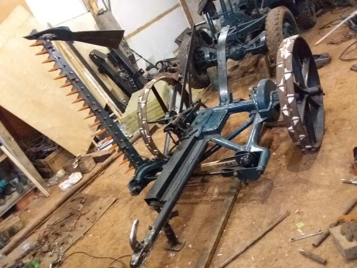

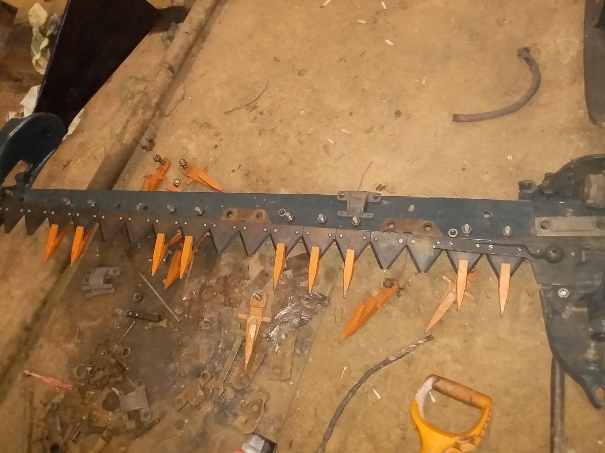

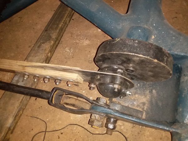

aleksander-159ru 140 Опубликовано 8 февраля, 2020 Приехали запчасти на косилку. Нож с сегментами,шатун с эксцентриком. Поделиться сообщением Ссылка на сообщение Поделиться на другие сайты

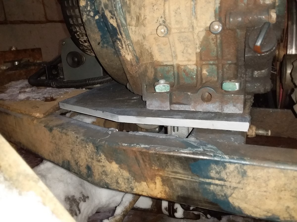

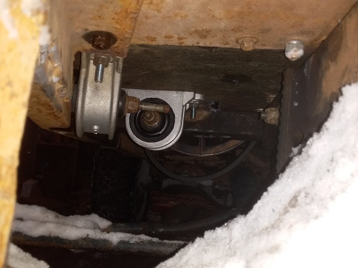

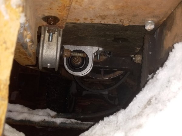

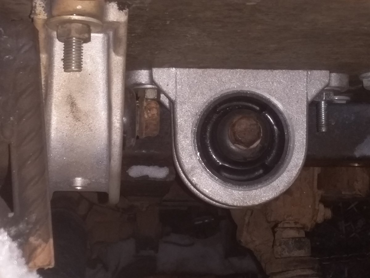

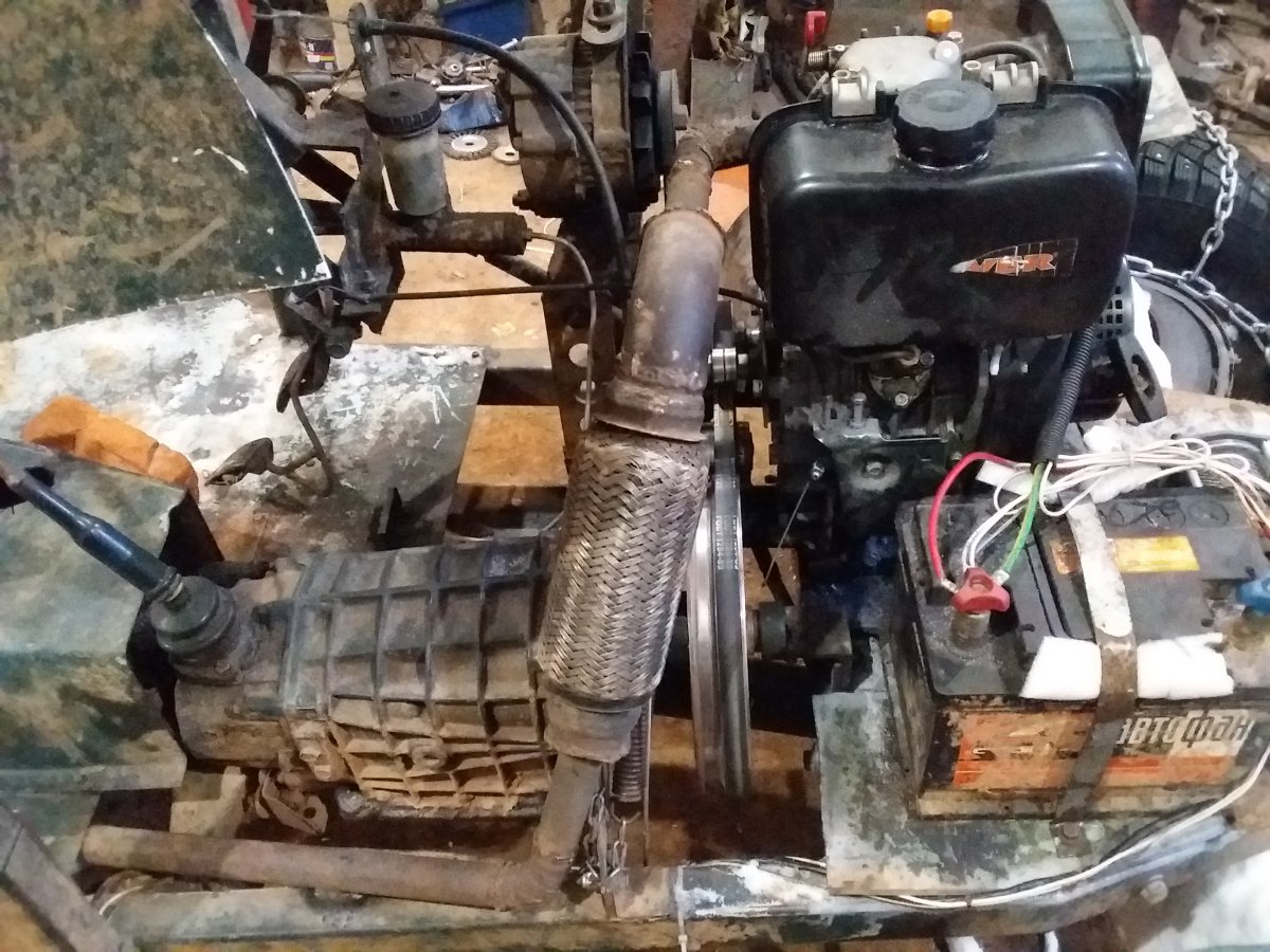

aleksander-159ru 140 Опубликовано 8 февраля, 2020 Поставил двигатель через пластину на подушки, шкиф на кпп пока не стал переносить на пластину, покатаемся посмотрим как ведут себя подушки и ремень. 2 Поделиться сообщением Ссылка на сообщение Поделиться на другие сайты

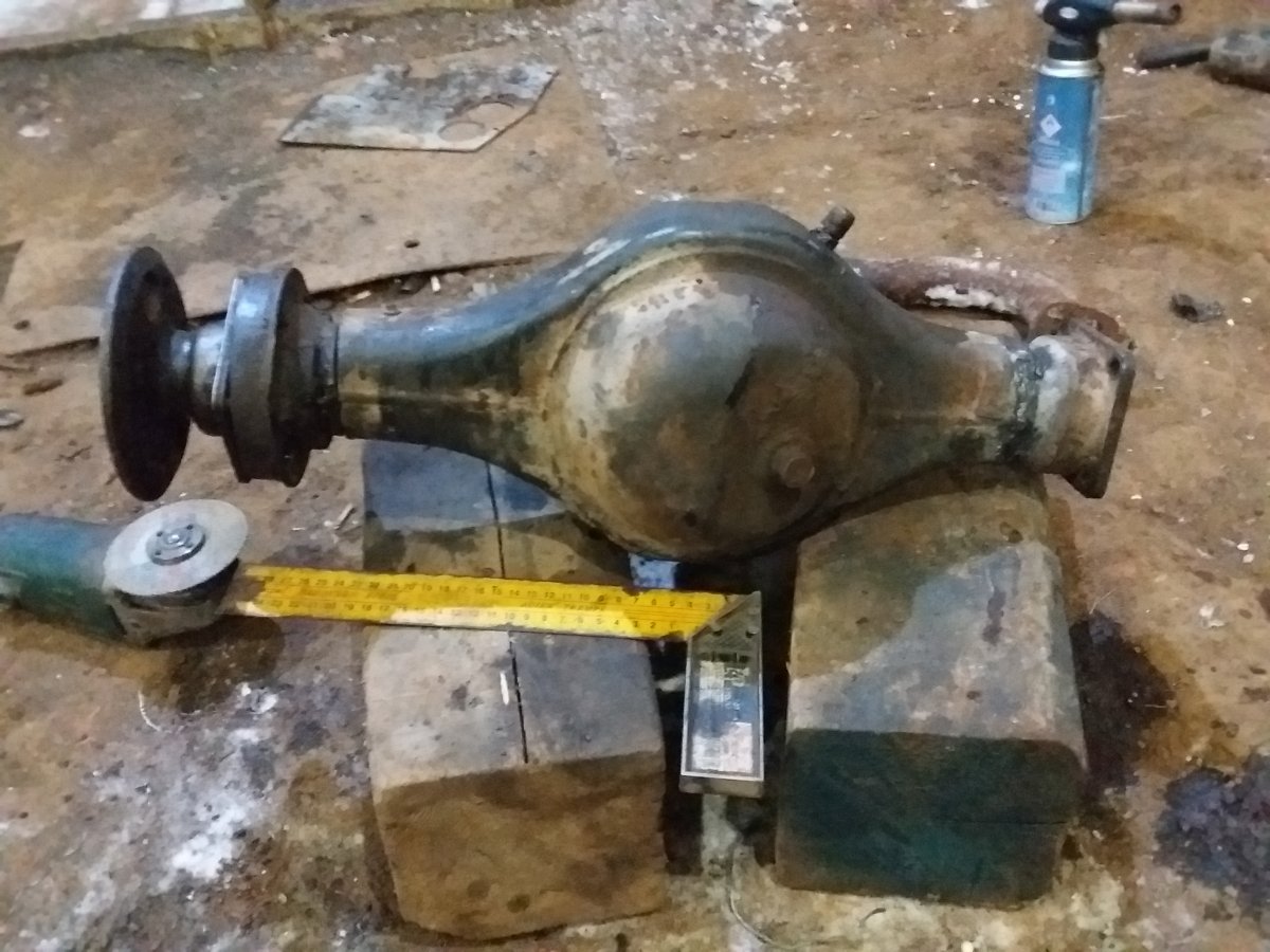

aleksander-159ru 140 Опубликовано 13 февраля, 2020 На днях закончил с косилкой, сегодня в варил гофру на выхлоп у трактора,укоротил мост от классики парням тоже строят трактор. 4 Поделиться сообщением Ссылка на сообщение Поделиться на другие сайты

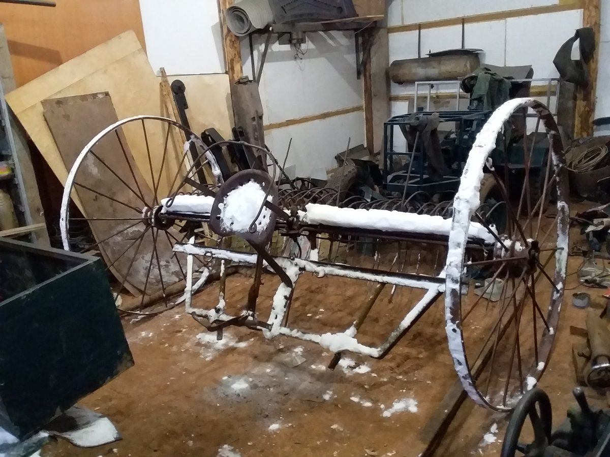

aleksander-159ru 140 Опубликовано 14 февраля, 2020 Вот и подошла очередь граблей на ремонт. Поделиться сообщением Ссылка на сообщение Поделиться на другие сайты

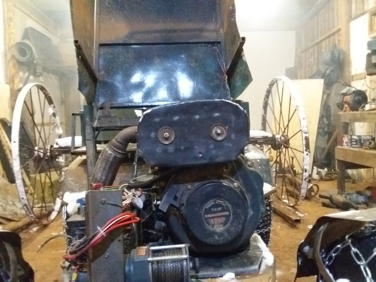

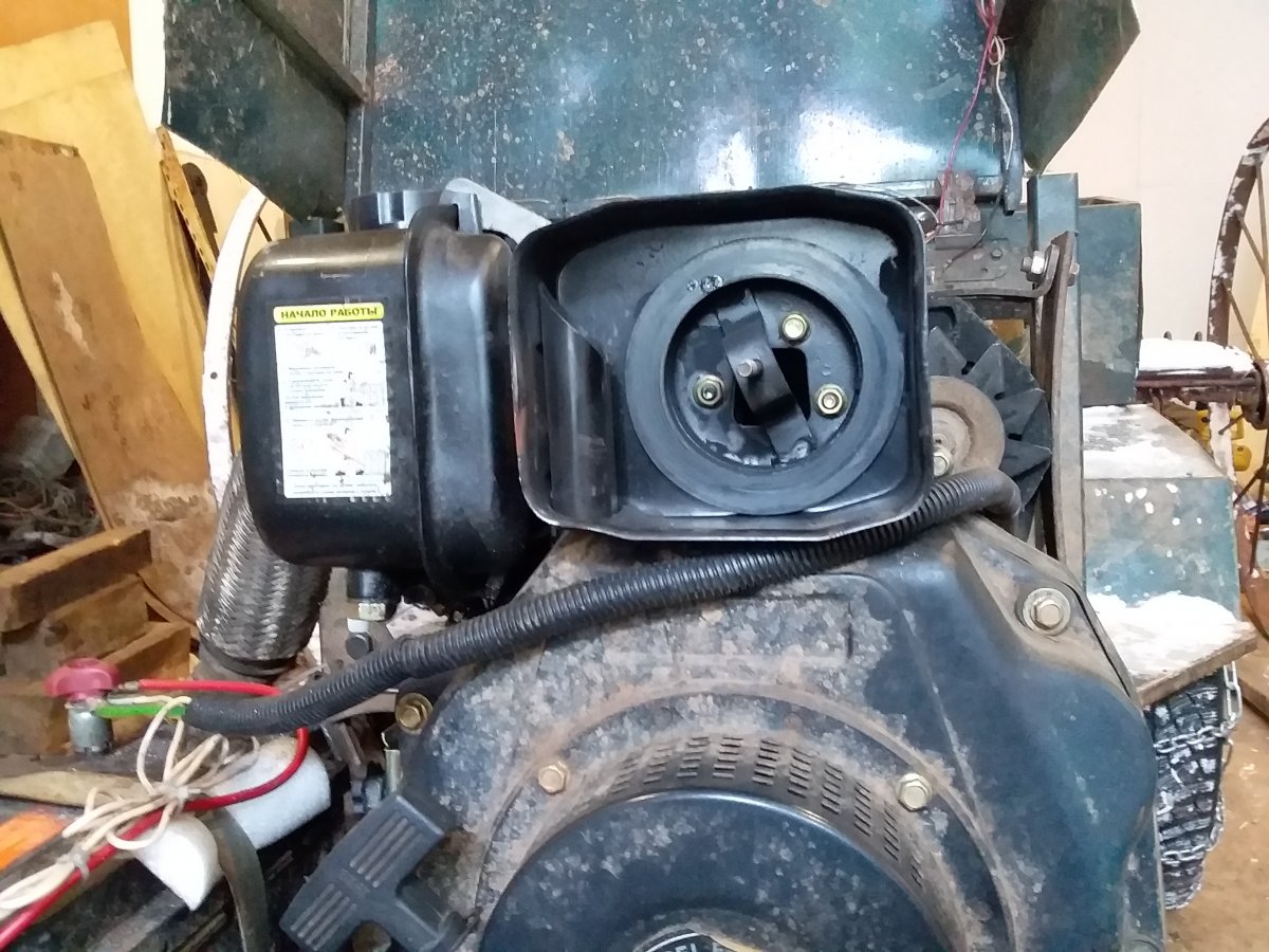

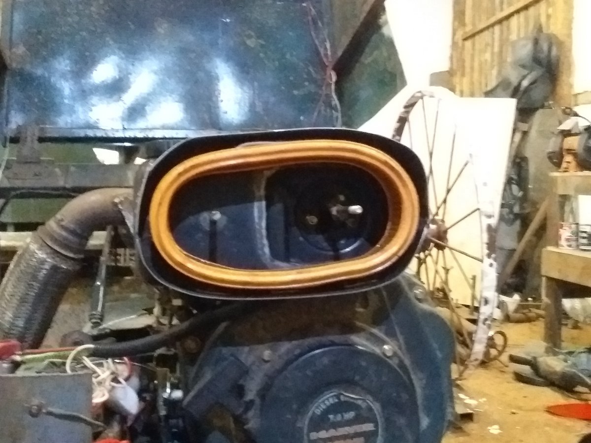

aleksander-159ru 140 Опубликовано 14 февраля, 2020 Переделал воздухан на тракторе, сварил самодельный корпус под фильтр от классики, крышка вышла только не очень (под капотом не видно). Поделиться сообщением Ссылка на сообщение Поделиться на другие сайты
Татарин 7 862 Опубликовано 14 февраля, 2020 (изменено) 49 минут назад, aleksander-159ru сказал: Переделал воздухан на тракторе, сварил самодельный корпус под фильтр от классики, крышка вышла только не очень (под капотом не видно). Да, что-то как-то не фигуристо вышло.Возьми кусок толстой фанеры,и выпили из неё контур.По этому лекалу, и корпус сваришь, и крышку выстучишь. Изменено 14 февраля, 2020 пользователем Татарин 1 Поделиться сообщением Ссылка на сообщение Поделиться на другие сайты

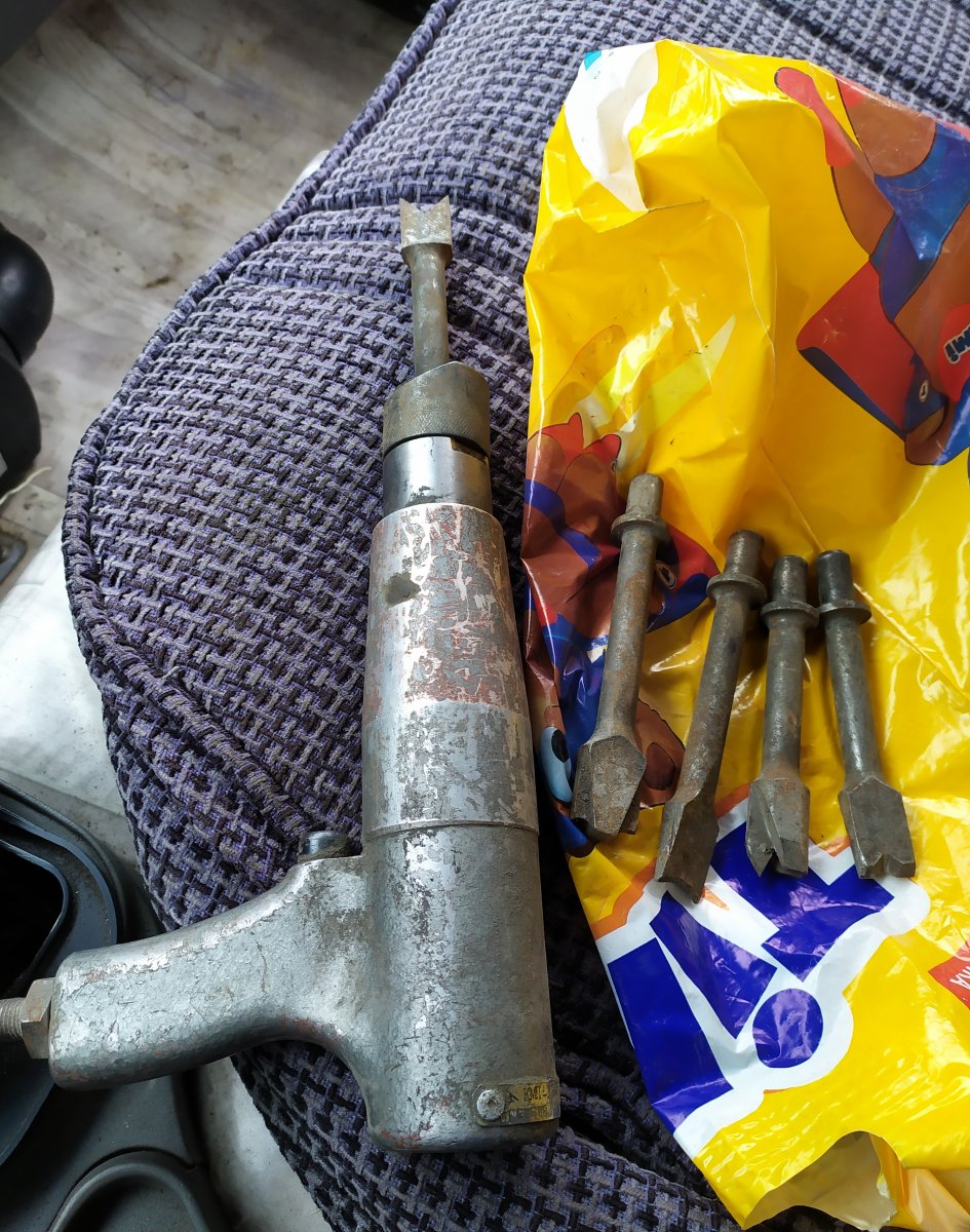

GoldeN 684 Опубликовано 15 февраля, 2020 Прикупил еще один один совецкий артефакт ))) пневмоклепальник\зубило все хотел такую штуку, отбортовку кузовщины разгибать, но не сильно надо было при взгляде на ценник. За 400р такой ништяк вроде новый, хоть на вид не презентабельный внутри следов от работы нет куда зубило вставляется. На российский такой вообще конь цена чето около 15-20т.р. новый. 3 Поделиться сообщением Ссылка на сообщение Поделиться на другие сайты
