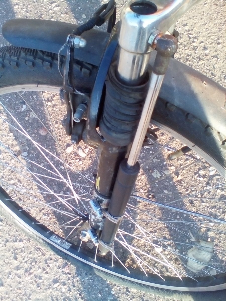

Александр Борисыч 1 363 Опубликовано 31 июля, 2021 Доработал пружинную вилку вела для пересечённой местности. Пыльник только добавлю, от направляющих суппортов. Передняя подвеска стала собранней, "плюшевость" некая появилась... Амортизатор от "восьмерки"; если понравится, вварю резьбовую втулку под нижнее крепление. 5 Поделиться сообщением Ссылка на сообщение Поделиться на другие сайты

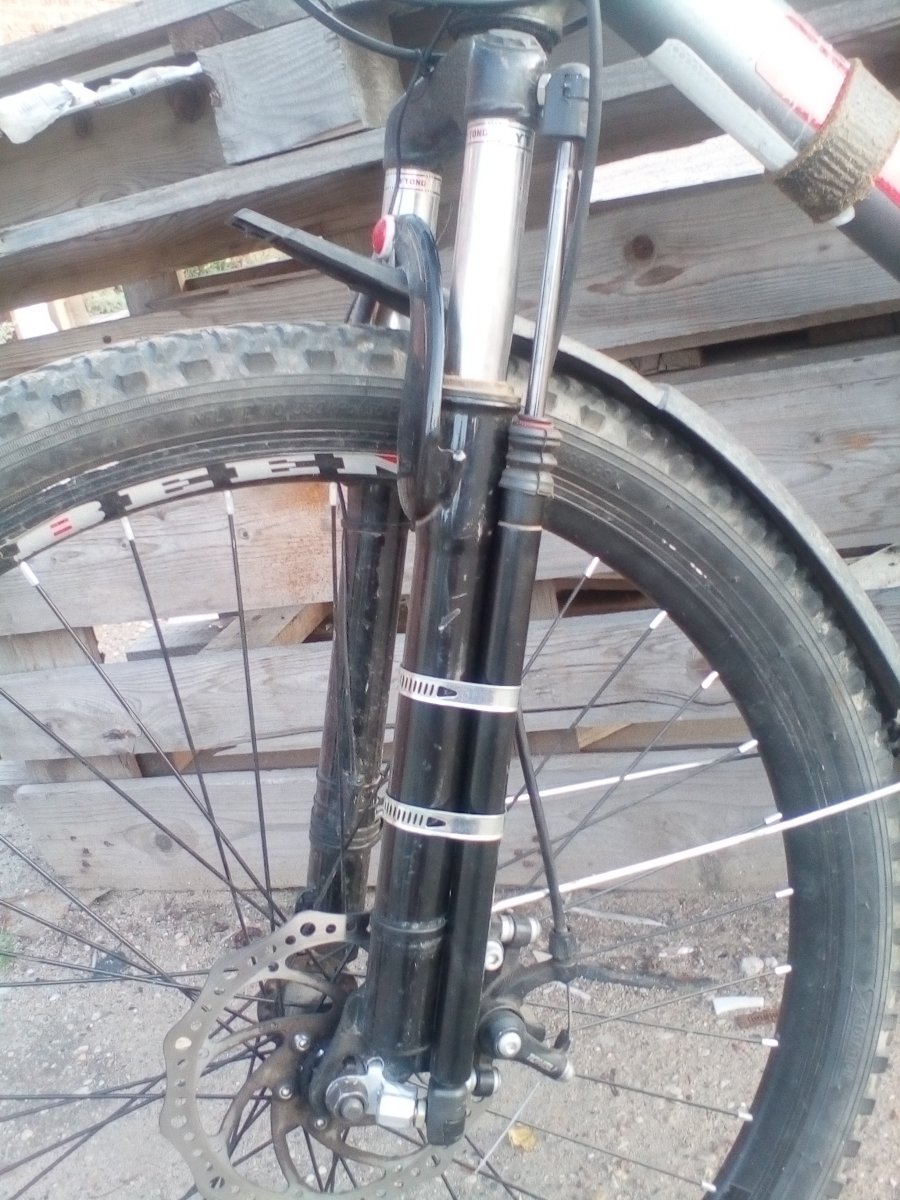

Александр Борисыч 1 363 Опубликовано 9 августа, 2021 На другом веле красивше получилось. Амортизатор от Пассата, усилие 400Н, жёстко спортивно. Эффект реально есть, меньше руки "забиваются" по щебенистому асфальту. 4 Поделиться сообщением Ссылка на сообщение Поделиться на другие сайты

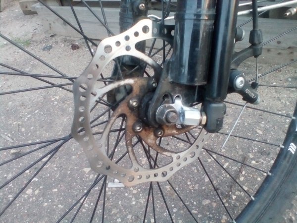

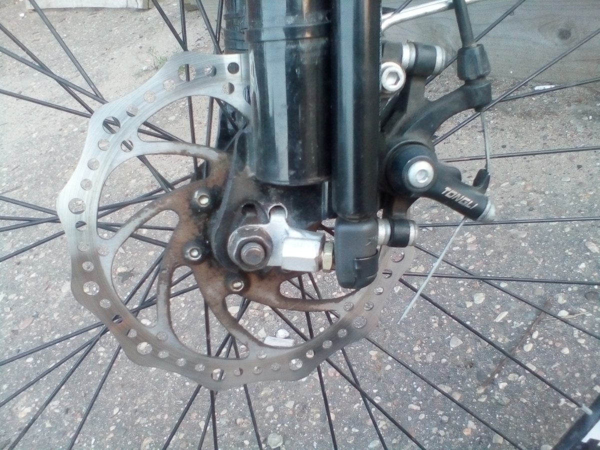

Vadim39 898 Опубликовано 9 августа, 2021 1 час назад, Александр Борисыч сказал: На другом веле красивше получилось. Амортизатор от Пассата, усилие 400Н, жёстко спортивно. Эффект реально есть, меньше руки "забиваются" по щебенистому асфальту. Не совсем понятно как внизу крепится Поделиться сообщением Ссылка на сообщение Поделиться на другие сайты
Александр Борисыч 1 363 Опубликовано 9 августа, 2021 5 минут назад, Vadim39 сказал: Не совсем понятно как внизу крепится Завтра сфотаю поближе. Поделиться сообщением Ссылка на сообщение Поделиться на другие сайты
Александр Борисыч 1 363 Опубликовано 10 августа, 2021 Вот 1 Поделиться сообщением Ссылка на сообщение Поделиться на другие сайты

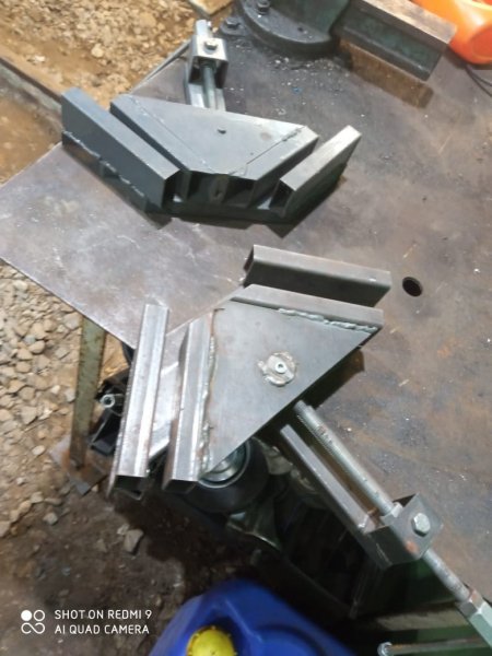

Москаль 232 Опубликовано 16 августа, 2021 В 08.06.2021 в 15:38, Валерий(69) сказал: Приобрел трёхосевую струбцину: я меня самодельные, 4 шт. сразу рамку делают. 4 Поделиться сообщением Ссылка на сообщение Поделиться на другие сайты

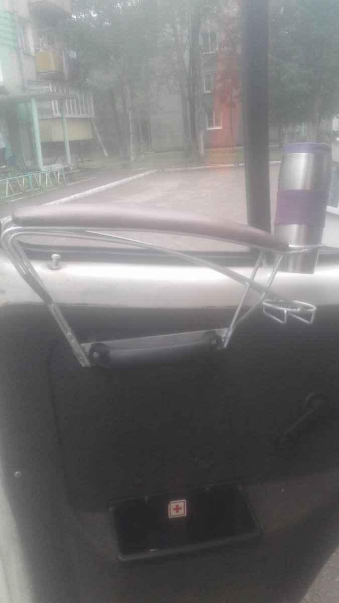

Vadim39 898 Опубликовано 24 августа, 2021 Всем Бобра! Вчера замутил себе подлокотник в машинку, кейдж правда не лезет (косяк) но зато спокойно помещается большая банка рэдбула Поделиться сообщением Ссылка на сообщение Поделиться на другие сайты
Татарин 7 738 Опубликовано 24 августа, 2021 Интересный стиль.От стула какого взял? А что такое "кейдж" и" редбул"? 1 Поделиться сообщением Ссылка на сообщение Поделиться на другие сайты
Alex030569 7 041 Опубликовано 24 августа, 2021 9 минут назад, Татарин сказал: Интересный стиль.От стула какого взял? А что такое "кейдж" и" редбул"? РедБулл окрыляет))) Неужели не слышал? Поделиться сообщением Ссылка на сообщение Поделиться на другие сайты
Vadim39 898 Опубликовано 24 августа, 2021 15 минут назад, Татарин сказал: Интересный стиль.От стула какого взял? А что такое "кейдж" и" редбул"? Почему сразу от стула? Делал сам "по наитию" как в голову сбрендило Поделиться сообщением Ссылка на сообщение Поделиться на другие сайты
Татарин 7 738 Опубликовано 24 августа, 2021 4 минуты назад, Alex030569 сказал: РедБулл окрыляет))) Неужели не слышал? Ах вот оно что.Буржуйское химотное пойло.Для того что-бы русских изводить долгой и мучительной смертью. А кейдж,это тоже какая отрава? 1 Поделиться сообщением Ссылка на сообщение Поделиться на другие сайты
Vadim39 898 Опубликовано 24 августа, 2021 это стаканчик такойзакрывающийся велосипедисты его используют 1 Поделиться сообщением Ссылка на сообщение Поделиться на другие сайты
Татарин 7 738 Опубликовано 24 августа, 2021 1 минуту назад, Vadim39 сказал: Почему сразу от стула? Делал сам "по наитию" как в голову сбрендило Да фотки "мытые",да и я уже не "зоркий сокол". Показалось что как от стула.Ну молодец,что тут скажешь.А говнище химотное не пей. 1 минуту назад, Vadim39 сказал: это стаканчик такойзакрывающийся велосипедисты его используют Ну вот это зачётная штукенция В него можно хоть морса налить,или медовой воды. 1 Поделиться сообщением Ссылка на сообщение Поделиться на другие сайты
