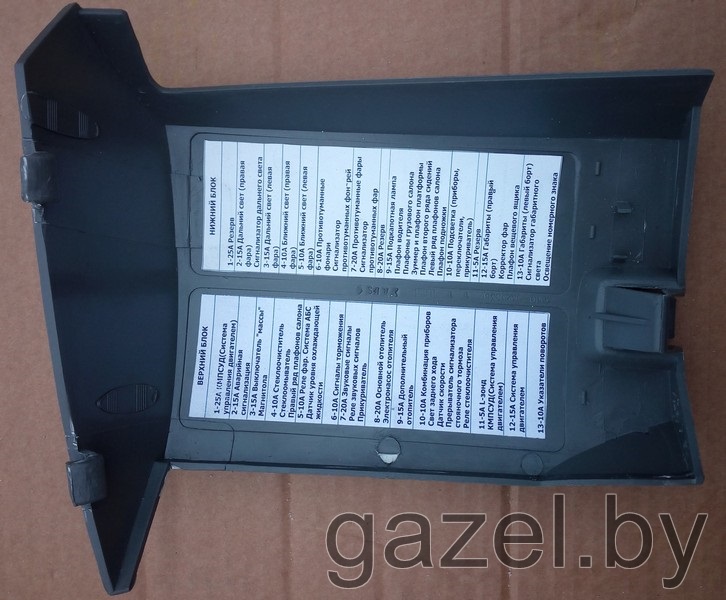

Валерий(69) 1 437 Опубликовано 13 сентября, 2018 Штабс-капитан, нет там никакого предохранителя. С реле бензонасоса начинайте плюс искать.Как это нет? Открой крышку предохранителей и там на внутренней стороне указано. Поделиться сообщением Ссылка на сообщение Поделиться на другие сайты
Игорь 73 189 Опубликовано 13 сентября, 2018 Валерий(69),фото вашей крышки с указанием. Поделиться сообщением Ссылка на сообщение Поделиться на другие сайты
Валерий(69) 1 437 Опубликовано 13 сентября, 2018 Валерий(69),фото вашей крышки с указанием.Поверь на слово, неохота сейчас возится, пошел специально прочитал: Нижний блок №8 (20А) Поделиться сообщением Ссылка на сообщение Поделиться на другие сайты
Crady 8 429 Опубликовано 13 сентября, 2018 Поверь на слово, Поделиться сообщением Ссылка на сообщение Поделиться на другие сайты
Игорь 73 189 Опубликовано 13 сентября, 2018 Валерий(69), Поделиться сообщением Ссылка на сообщение Поделиться на другие сайты
Валерий(69) 1 437 Опубликовано 13 сентября, 2018 Это что у каждого по разному? Поделиться сообщением Ссылка на сообщение Поделиться на другие сайты
Игорь 73 189 Опубликовано 13 сентября, 2018 Эбу разные и проводкая своя под каждое эбу. Я только на моторолле для крысы видел предохранитель на бензонасос и тот кажется не задействован был. Поделиться сообщением Ссылка на сообщение Поделиться на другие сайты
t-r-a-k-t-a-r 243 Опубликовано 13 сентября, 2018 Это что у каждого по разному?На 405(24,22) 8 предохранитель в нижнем блоке на бензонасос Поделиться сообщением Ссылка на сообщение Поделиться на другие сайты
Валерий(69) 1 437 Опубликовано 13 сентября, 2018 Эбу разные и проводкая своя под каждое эбу. Я только на моторолле для крысы видел предохранитель на бензонасос и тот кажется не задействован был. Я просто недавно проверял ДУТ и отключал БН. Поделиться сообщением Ссылка на сообщение Поделиться на другие сайты
t-r-a-k-t-a-r 243 Опубликовано 13 сентября, 2018 https://yadi.sk/i/XakV9HcTQok_XQ Поделиться сообщением Ссылка на сообщение Поделиться на другие сайты
