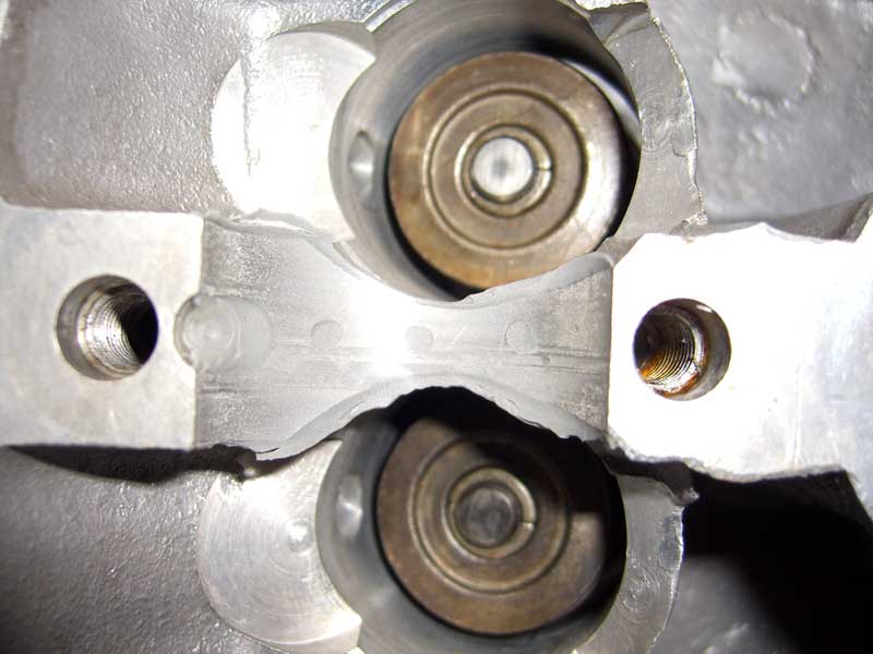

dzaharov 7 Опубликовано 28 марта, 2012 (изменено) Вот что получилось, на фото.На снимке кажется, что там остались задиры, но это не так, они просто просвечиваются, т.к. слой очень тонкий. Дополнительно чтобы он лучше держался, я просверлил три отверстия где-то по 1,2мм глубиной. Их видно на снимке.Осталось только подравнять края и очистить масляный канал. С одной стороны поверхность получилась гладкой, с другой - небольшая шероховатось (видимо с этой стороны вал ближе к постели прижимается, из-за чего больше клея выдавило), но в допуске. Интересно насколько теперь этого хватит. Вот еще фото: https://s019.radikal.ru/i613/1203/8c/9f6898e36f53.jpg Изменено 28 марта, 2012 пользователем dzaharov Поделиться сообщением Ссылка на сообщение Поделиться на другие сайты
alligator 9 Опубликовано 28 марта, 2012 Интересно насколько теперь этого хватит.хороший вопрос Поделиться сообщением Ссылка на сообщение Поделиться на другие сайты
slash98 245 Опубликовано 28 марта, 2012 хороший вопросэто засекреченая вояками пара трения, паксипол чугун )) Поделиться сообщением Ссылка на сообщение Поделиться на другие сайты

dzaharov 7 Опубликовано 11 апреля, 2012 С проволокой не накидывал, не мерял. Я сразу валом прижал, поксипол размазало как надо. Вчера запустил двигатель, давление масла не очень на много поднялось, можно сказать осталось такое же - 0,6-0,7 атм. на прогретую машину на холостых. Поэтому принял решение поменять выпускной вал и крышки вала, перед этим машина поработала на холостых часа 2. Затем снял старый вал, поксипол притерся немного по вращению вала, но сам не отвалился, держиться, поверхность осталась абсолютно гладкой. Осталось замерять давление с новым валом, позже отпишусь. Поделиться сообщением Ссылка на сообщение Поделиться на другие сайты
dzaharov 7 Опубликовано 11 апреля, 2012 Проверил давление. Из-за нового вала и новых крышек давление стало нормальным. Теперь попрем. Поделиться сообщением Ссылка на сообщение Поделиться на другие сайты
