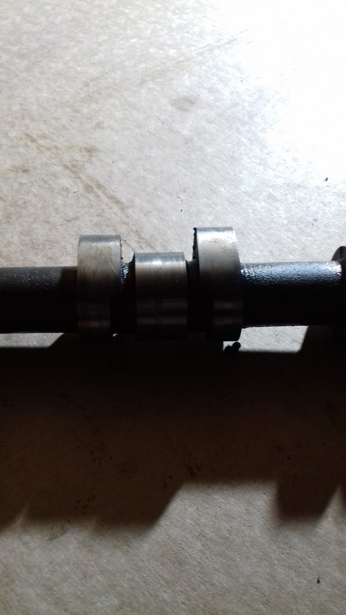

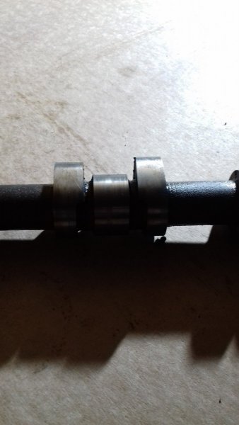

GAZ-2752 1 055 Опубликовано 2 апреля, 2014 (изменено) Модераторы, если похожая тема есть, перенесите пожалуйста, не удаляйте..я не нашел. Снял клап. крышку, снял крышки распредвалов,а там....Это полная замена? Проблемы с давлением на горячую присутствуют(когда открывается масляный радиатор, падает до 0.5-0.6,до этого около 1 ), поэтому и разобрал. Как то лечится? Первая и вторая крышки были перепутаны, остальные на местах. Скол на кулачке Изменено 2 апреля, 2014 пользователем GAZ-2752 Поделиться сообщением Ссылка на сообщение Поделиться на другие сайты

Crady 8 669 Опубликовано 2 апреля, 2014 .Это полная замена?вал задранный точно Как то лечится?ручками..шабряться и осаживаются нужные бугеля.если есть развёртка,то осаживаются всё бугеля без шабрения и за один проход разворачиваются. Поделиться сообщением Ссылка на сообщение Поделиться на другие сайты
GAZ-2752 1 055 Опубликовано 2 апреля, 2014 А гидрики не болтаются в колодцах? валы проще купить новые... не так дорого это...а постели надо лечить...это сам не сделаешь надо отдавать...спиливают ухаживают ..спиливают бугеля и такой длиной разверткой делают новые постели..не знаю как правильно назвать.Сколько мотор прошел?117000 км. Похоже кто-то косорукий туда лазил, крышки вроде как точили. Гидрики вроде стоят нормально , пытался щуп засунуть между толкателем и гидриком, 0.05 не лезет, на гидрики нажимал, не проваливаются. Разверку видел где-то, мож на видео в инете. А если голову снять, отдать фрезеру(возможность есть) он снимет бугеля сколько надо, работа конечно тонкая.Сколько снять можно? Новые постели делают со старыми крышками, или тоже меняются...ручками..шабряться и осаживаются Можно более подробно описать процесс... Поделиться сообщением Ссылка на сообщение Поделиться на другие сайты
