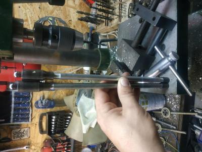

Владимир 23 500 Опубликовано 14 июня, 2019 Недавно эвотык приехал на регулировку, подтраивает.На 4 цил. штанга короче милеметров на 5-6, винт регулировочный вкручен до конца, гайка еле цепляется. Впринципе пофиг но эта штанга стояла на выпуске на 4 цил, а на эвотыке очень высоко идёт маслоканал и штанга железным наболдажником цепляла за этот самый канал. Натерло там уже канаву, и видимо подвисал клапан при закрытии. 2 Поделиться сообщением Ссылка на сообщение Поделиться на другие сайты
