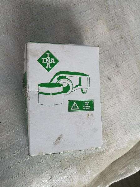

Vovchikk 923 Опубликовано 12 мая, 2021 @Сем А какие гидрики? Случаем не Прогрессовские? Поделиться сообщением Ссылка на сообщение Поделиться на другие сайты
Сем 26 Опубликовано 12 мая, 2021 3 часа назад, Vovchikk сказал: @Сем А какие гидрики? Случаем не Прогрессовские? вроде нет, завтро гляну. Они в упаковке все в масле, заряжены, с колпачком на рабочей части и колечко по середине. Внешне хорошие. 3 часа назад, L2140 сказал: контакт коромысел с клапанной крышкой? спс, завтро проверю. Крышка новая, должно хорошо быть видно. Если с ней контачит то че ее молотком рихтовать? Поделиться сообщением Ссылка на сообщение Поделиться на другие сайты
L2140 1 756 Опубликовано 12 мая, 2021 48 минут назад, Сем сказал: Крышка новая, должно хорошо быть видно. Если с ней контачит то че ее молотком рихтовать? в моде пластиковые крышки. толщину прокладки регулировать, если металл и если контачит. Поделиться сообщением Ссылка на сообщение Поделиться на другие сайты
Vovchikk 923 Опубликовано 13 мая, 2021 У Прогресса гидрики нового образца покупал, правда лет пять назад, конструкция такое уё. Стучали практически всегда. Поделиться сообщением Ссылка на сообщение Поделиться на другие сайты
Сем 26 Опубликовано 14 мая, 2021 В 12.05.2021 в 20:36, Vovchikk сказал: @Сем А какие гидрики? Случаем не Прогрессовские? Вот такие гидрики. В 12.05.2021 в 20:34, L2140 сказал: контакт коромысел с клапанной крышкой? Проверил, контакта нет с крышкой. Поделиться сообщением Ссылка на сообщение Поделиться на другие сайты
Vovchikk 923 Опубликовано 15 мая, 2021 Это хорошие гидрики. Ну можно поизвращаться. Сними коромысла в таком положении как отрегулировано и попробуй продуть каждое через регулировочный болт, тем самым убедишься, что к ним поступает масло. 1 Поделиться сообщением Ссылка на сообщение Поделиться на другие сайты
Сем 26 Опубликовано 15 мая, 2021 23 часа назад, Vovchikk сказал: Это хорошие гидрики. Ну можно поизвращаться. Сними коромысла в таком положении как отрегулировано и попробуй продуть каждое через регулировочный болт, тем самым убедишься, что к ним поступает масло. Попробую Поделиться сообщением Ссылка на сообщение Поделиться на другие сайты

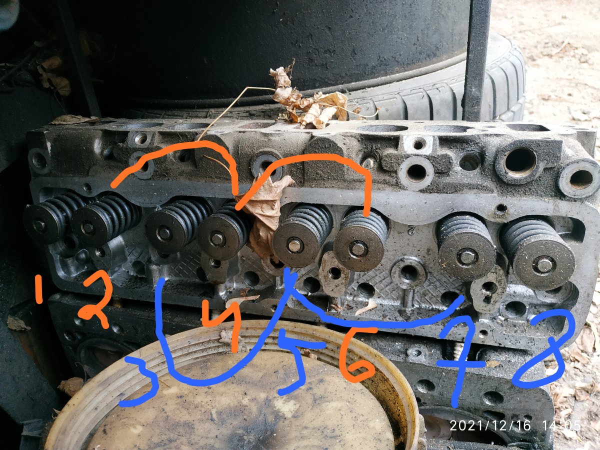

Алексей Ф. 9 654 Опубликовано 16 декабря, 2021 С компенсаторами можно понять на какой цилиндр попал при подводе метки? На авто без них сразу видно где зажаты клапана в первом или четвертом цилиндрах. Сколько раз регулировал сам клапана, но не помню какие по счету клапана можно регулировать во втором и третьем цилиндре, когда метка попала на первый цилиндр. Всегда проверяешь в свободном клапане зазор. По идее по этим двум клапанам можно понять на первый или на четвертый цилиндр попал. Поделиться сообщением Ссылка на сообщение Поделиться на другие сайты
газель2005 2 704 Опубликовано 16 декабря, 2021 @Алексей Ф. Всё то же самое. Метка на первый и регулируешь 1,2,4,6.Все остальные по метке на четвертый. 1 Поделиться сообщением Ссылка на сообщение Поделиться на другие сайты
Алексей Ф. 9 654 Опубликовано 16 декабря, 2021 @газель2005 а поймешь, что на первый попал или по 4 и 6 будет видно? Три и пять будут открыты? Я всегда в два приема по 4 клапана регулирую. Поделиться сообщением Ссылка на сообщение Поделиться на другие сайты
газель2005 2 704 Опубликовано 16 декабря, 2021 @Алексей Ф.Разницу я тебе написал раннее, а всё остальное всё так же. Если уж сомневаешься, то глянь видео. По мне процедура намного легче чем бегать раньше с щупом. Поделиться сообщением Ссылка на сообщение Поделиться на другие сайты
Алексей Ф. 9 654 Опубликовано 16 декабря, 2021 3 минуты назад, газель2005 сказал: то глянь видео. можно ссылку? Поделиться сообщением Ссылка на сообщение Поделиться на другие сайты
Владимир 23 500 Опубликовано 16 декабря, 2021 @газель2005 правильно написал. Видно будет какие клапана открыты во 2-3 цил. Я запомнил так: если на первый цилиндр то от первого цилиндра через один клапан нужно регулировать потом опять через один. Тоже самое от 4, на 4 2 клапана регулируем потом через один и опять через один. 2 Поделиться сообщением Ссылка на сообщение Поделиться на другие сайты
