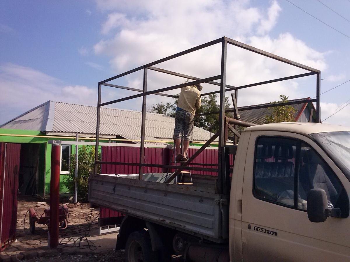

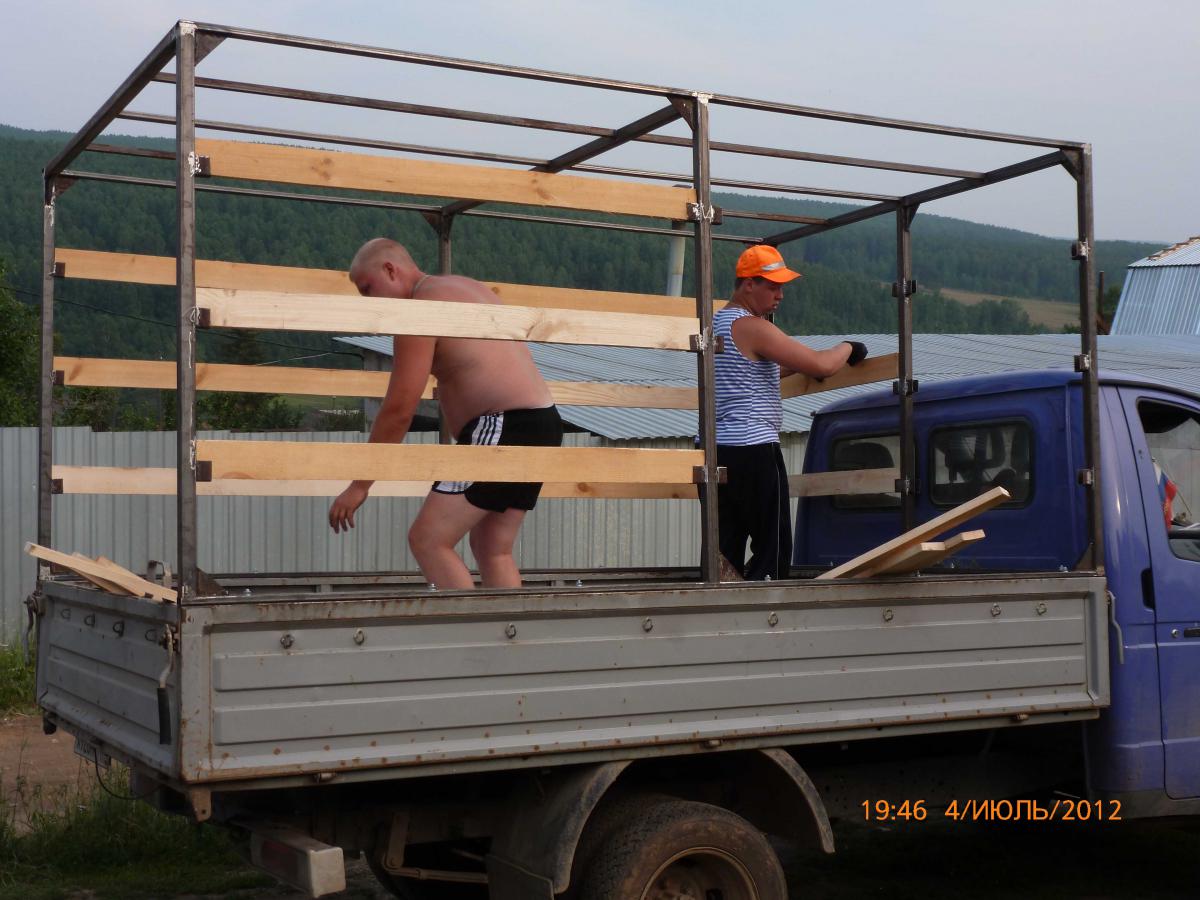

serba-kol 441 Опубликовано 28 апреля, 2013 парни кто поднимал высоту стандартного тента и какими способами, дайте фотонадо срочно сделать выше до 2 метров идеальным было бы использовать какие-нить вставыши в нижнюю часть каркаса-а в них уже верхнюю, но чтоб конструкция прочная былакто ставил каркасы: вы их как к основанию платформы крепили? дорого по деньгам выходит?еще видел что заводской каркас выкидывают и прямо на борта ставят другой каркас, в чем прикол такой констукции? не слишком ли хило получается и не разбалтывает ли такая система все крепления и бортая конечно не сам делал, но конструкция нормально ходит. фото выше. Поделиться сообщением Ссылка на сообщение Поделиться на другие сайты
Борис78 0 Опубликовано 1 сентября, 2013 Я вот ТАК все делал, получилось жестко, пропеллером не колбасит, племяш за рулем по трассе ехал, а я сзади на легковой специально смотрел.привет SPAS750! я так и не понял..как ты к переднемк борту сделал крепление...там же кабина очень близко...ты что борта укорачивал? Поделиться сообщением Ссылка на сообщение Поделиться на другие сайты
Alex030569 7 058 Опубликовано 1 сентября, 2013 привет SPAS750! я так и не понял..как ты к переднемк борту сделал крепление...там же кабина очень близко...ты что борта укорачивал?Посмотрел я его фотки.А зачем заднюю перекладину не съемной сделал?Я у себя на днях срезал.Бывает из-за нее не могут загрузить сверху. Поделиться сообщением Ссылка на сообщение Поделиться на другие сайты

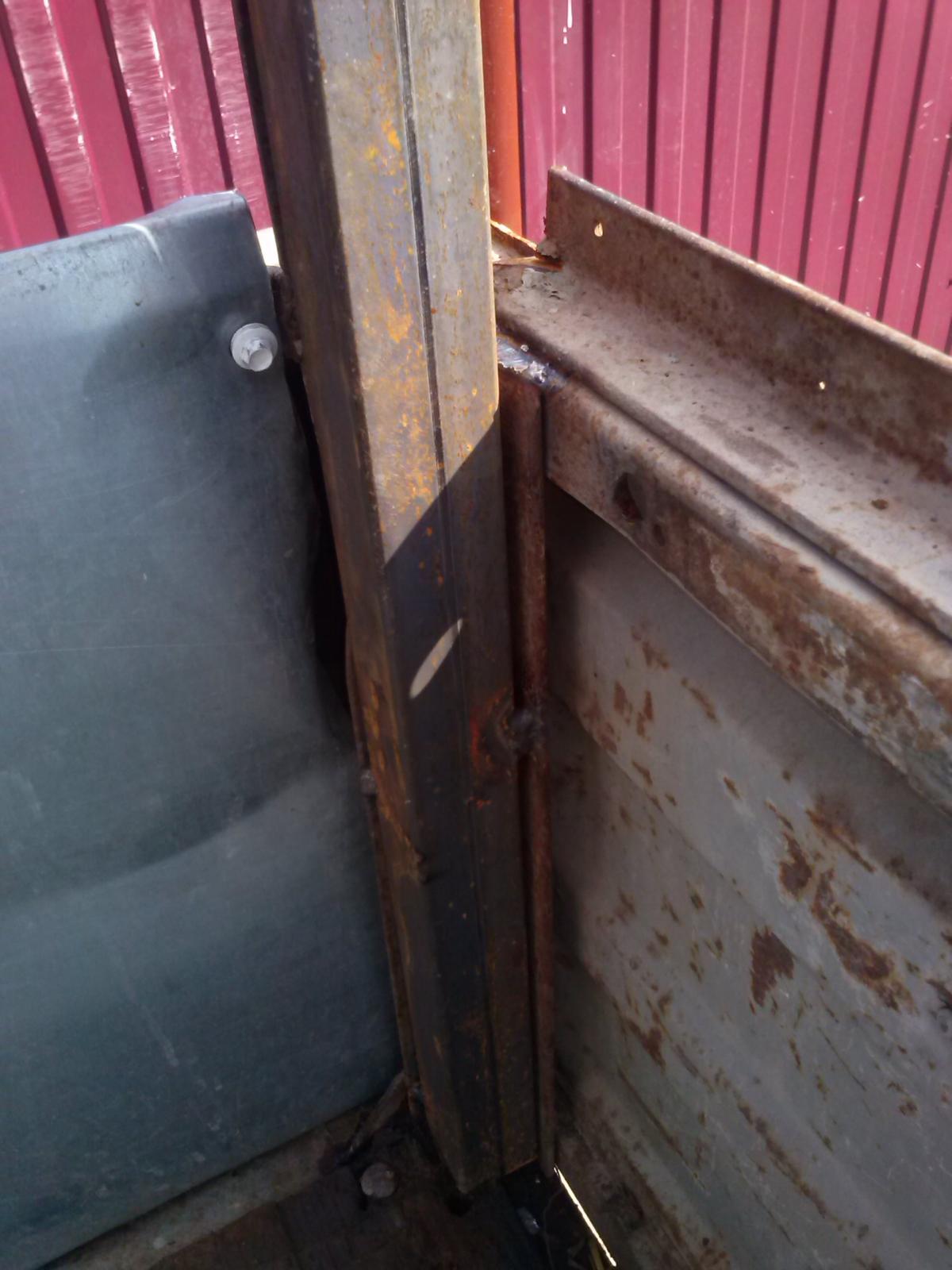

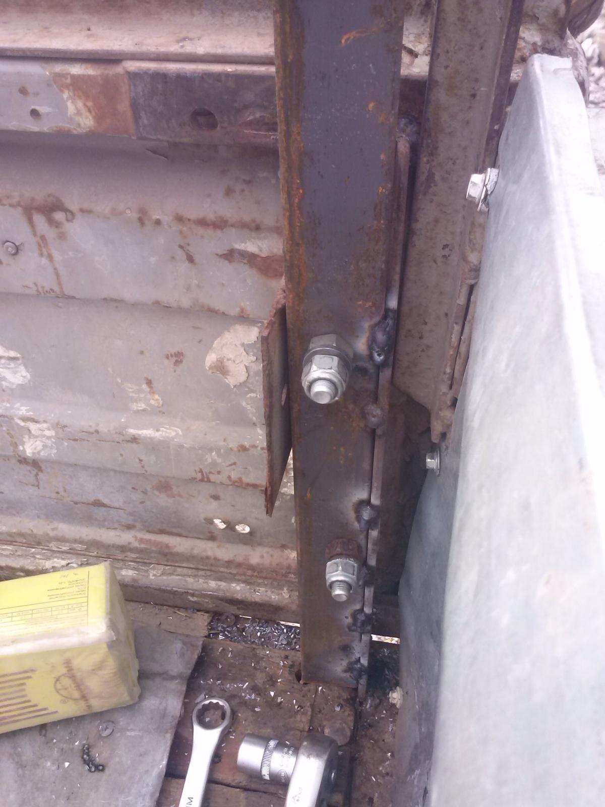

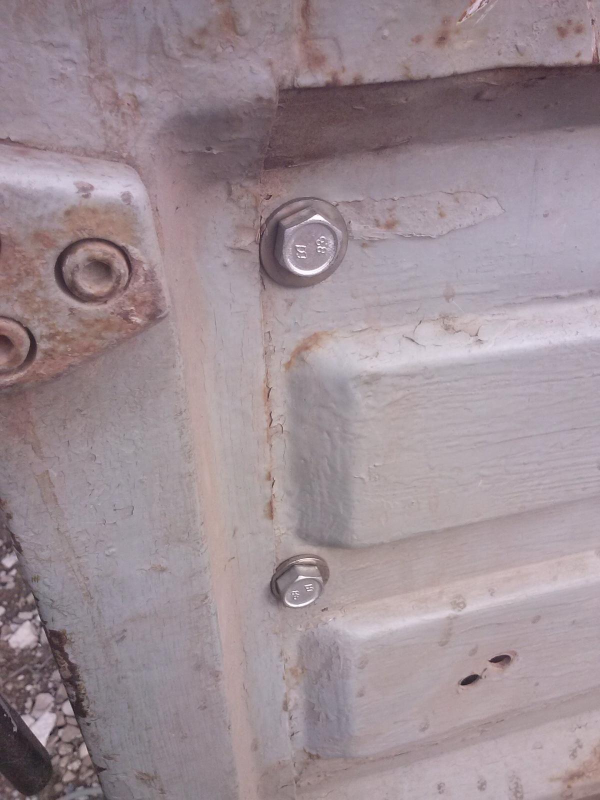

Spas750 327 Опубликовано 2 сентября, 2013 привет SPAS750! я так и не понял..как ты к переднемк борту сделал крепление...там же кабина очень близко...ты что борта укорачивал?Передний борт стоит в рамке жестко, низ закреплен на родные отверстия на длинные болты, верх засверлен сверху в перекладину. Борта укорачивал по 2 см по краям, у меня просто получилось, отсверлил короба,отрезал и приварил, на трехметровых там другие короба и борта, я обратил внимание. Я где то уэе писал чтоб не укорачивать борта млжно между рамкой и платформой еще добавить трубу 20х50 и резатб не надо удет. Посмотрел я его фотки.А зачем заднюю перекладину не съемной сделал?Я у себя на днях срезал.Бывает из-за нее не могут загрузить сверху.Сначало делал под ворота, смотрел с "Автомашовской" , получилось жестко, зато намека нету что болтает. А насчет агрузки было пару раз, первый раз ящик 2,5 м немогли запихать, подогнали воровайку, разгружали на базе козловым, а второй раз на металобазе у них якобы выслты нехватало подстропники длинные, в слседний цнх пачку перекатили и все прошло. Чтоб она была сьемная и не колбасило каркас как минимум по три болта надо ставить, иначе все разломает со временем. Поделиться сообщением Ссылка на сообщение Поделиться на другие сайты

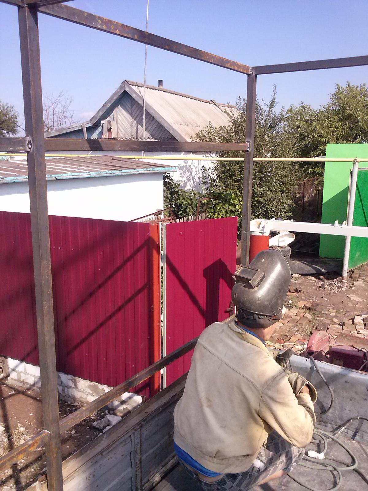

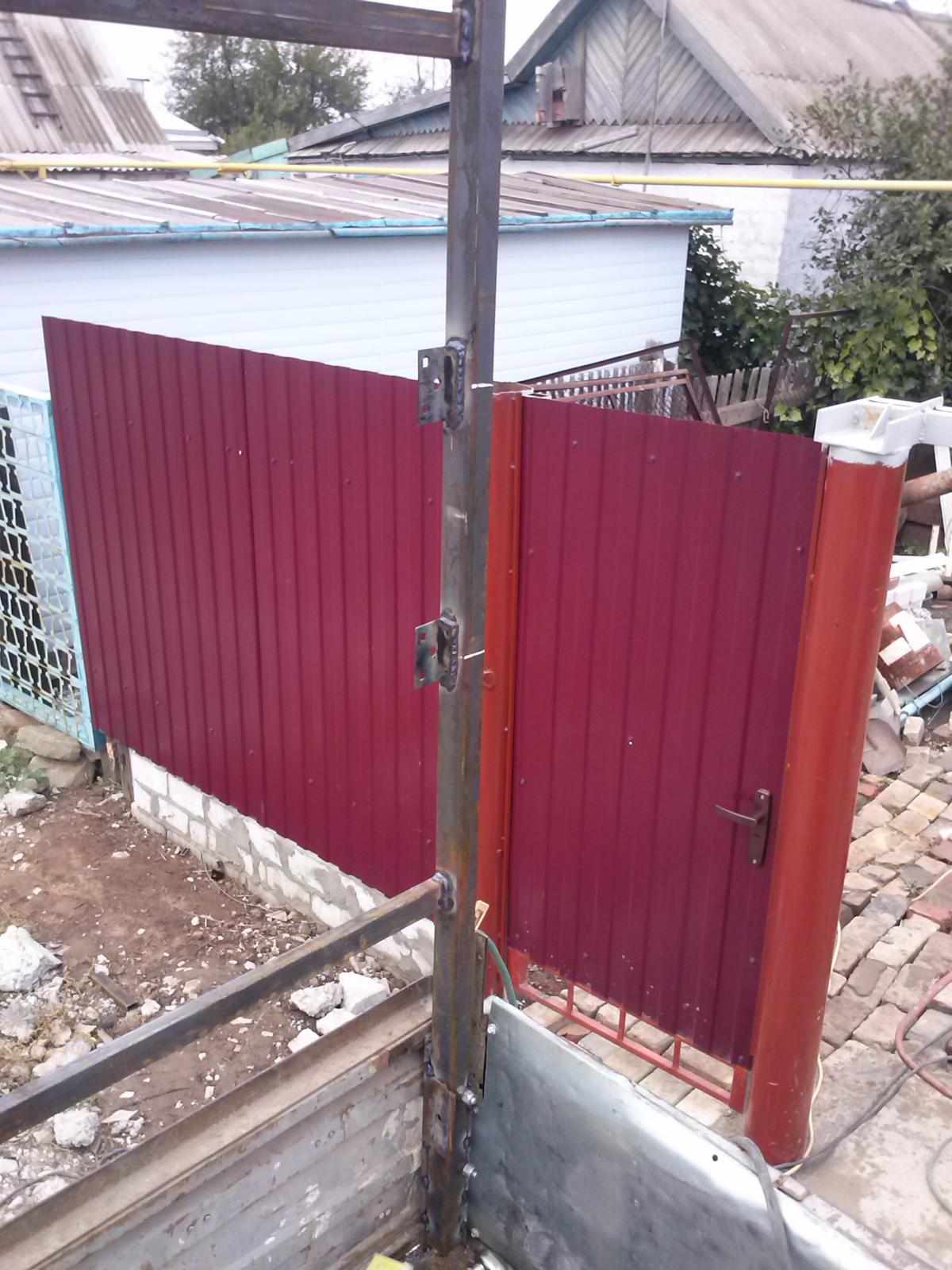

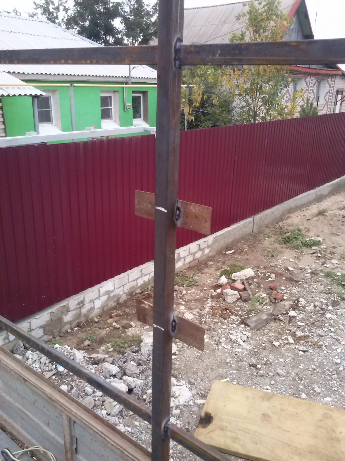

Алексей2005 5 Опубликовано 8 сентября, 2013 (изменено) сделал сегодня новый каркас!! стойки прикрепил к бортам на болты. между стойкой и бортом, уголок который приварен к платформе! высота 2,02 получилось! использовал метало-профиль 40*40 и 40*20 . кому интересно или не понятно спрашивайте расскажу! Изменено 8 сентября, 2013 пользователем Алексей2005 Поделиться сообщением Ссылка на сообщение Поделиться на другие сайты
вилли 989 Опубликовано 9 сентября, 2013 сделал сегодня новый каркас!Здорово!По низу тоже косынки нужны. Поделиться сообщением Ссылка на сообщение Поделиться на другие сайты
Alex030569 7 058 Опубликовано 9 сентября, 2013 сделал сегодня новый каркас!! стойки прикрепил к бортам на болты. между стойкой и бортом, уголок который приварен к платформе! высота 2,02 получилось! использовал метало-профиль 40*40 и 40*20 . кому интересно или не понятно спрашивайте расскажу!Вот опять же стойки внутри пущены,т.е. скрадено внутреннее пространство см на 8. Поделиться сообщением Ссылка на сообщение Поделиться на другие сайты
БРОДЯГА74 5 864 Опубликовано 9 сентября, 2013 Алексей2005, Почему не предусмотрел верхнюю погрузку? Не нужна? Поделиться сообщением Ссылка на сообщение Поделиться на другие сайты
Алексей2005 5 Опубликовано 9 сентября, 2013 Здорово!По низу тоже косынки нужны.нафига они там!! еще будут по средине по 2 доски идти на ресунке показанно уже крепление под них + каркас приварен к бортам и укреплен болтами!!!Алексей2005, Почему не предусмотрел верхнюю погрузку? Не нужна?да не нужна я хоть и вожу груз до 6 метов но это не часто бывает! в основном габаритный груз!Вот опять же стойки внутри пущены,т.е. скрадено внутреннее пространство см на 8.у меня внутри сделана стойка под 6 метровый груз так и так уже было см 8 скрадено пространство!сегодня заказал тент у нас в городе меньше чем за 10-ку не нашел чтоб сделали с клапанном с верху с переди( под 6 метровый груз)да и сейчас я уже каркас весь прошел краской 3 в 1( кто не знает там: грунтовка,антиржавчина, ну и сама краска) мне хватила 1 литра (у нас стоит 140 руб)! Поделиться сообщением Ссылка на сообщение Поделиться на другие сайты
